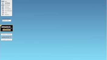

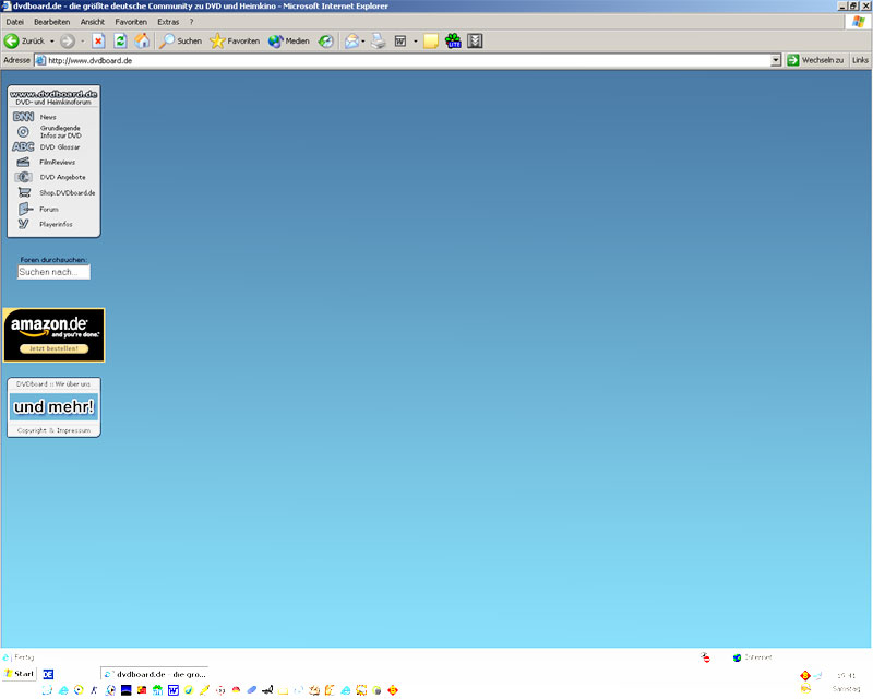

    Habe mein TFT analog an einer Geforce2GTS@1280x1024@60HZ hängen.
    Das Auffällige ist ein komischer farbverlauf von oben nach unten.Das Bild wird konstant von oben(dunkler) nach untern heller.
    Habe mal ein beispielpic gemacht(natürlich etwas überspitzt)!
    Ist das bei euch auchso und ist das normal oder eher Umtauschgrund?

    Wie Du hast es erstellt. Das ist also kein Foto? Helligkeitsverteilung kann sicherlich von Gerät zu Gerät unterschiedlich sein. Außerdem ist diese unterschiedliche Helligkeitsverteilung immer so extrem oder nur wenn du den Kopf nicht mittig zum Bildschirm stehen hast?
    Es könnte sich nämlich auch um den vertikalen Blickwinkel handel, aber in deinem Bild sieht es doch sehr extrem aus.
  • Das Bild wurde mit Photoshop gemacht, da ich keine Digi Cam hab.
    Also ich habe schon auf meine Sitzposition geachtet und sitze eigentlich mittig. Dieser Verlauf besteht immer egal welche Position ich habe.
    Das Bild ist etwas extrem*g* gemacht!
  • Ist die Aufhellung tatsächlich gleichmäßig von unten her? Wenn du mittig vor dem Bildschirm sitzt, kann man die Blickwinkelabahängigkeit auschließen. Da käme nur noch eine schlechte Helligkeitsverteilung oder ein Lichtdurchbruch in Betracht. Bei einem schwarzen Bild sollte das doch sehr auffällig ein. Allerdings zeigt ein Lichtdurchbruch typischerweise eine punktuelle Aufhellung des Bildes von einem Punkt des Randes her und nicht von der gesamten unteren Kante, wie es dein nachgemachtes Photoshop-Bild zeigt.
  • ja es zeigt wirklich diesen "verlauf".
    komisch ist das dieser bei einem schwarzen Bild nicht so stark (eigentlich fast garnicht) zu erkennen ist.
    Was meint ihr, umtauschen?

    Das Bild kam von mir und nicht LL, habe das Bild natürlich extrem schlimmer gemacht als es ist, damit man sich den Fehler vorstellen kann.Aber jede Person die das Monitorbild schon "live" gesehen hat ist dieser Verlauf aufgefallen.
    Ich sehe die Nutzbarkeit auch extrem beeinträchtigt da ich auch sehr viel Bildbearbeitung nutze und sowas kann man dann natürlich überhaupt nicht gebrauchen.
