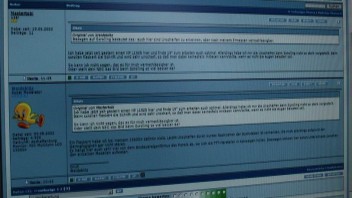

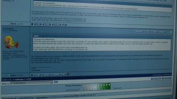

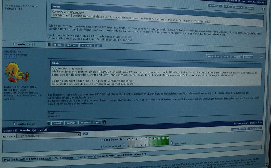

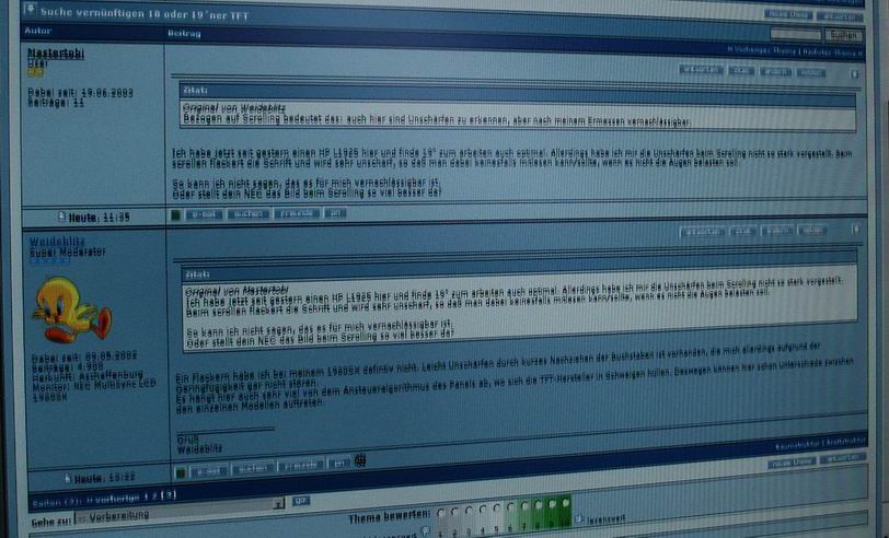

    Schlimm wird es nun beim Scrolling. Die Schrift und der Hintergrund flackern und dazu wird noch die Schrift sehr dick/unscharf. Wenn man nun auf irgendeiner Webseite viel scrollen muß, ist dieses ewige Geflacker sicher nicht schön für die Augen.
    Ich habe dazu mal zwei Bilder gemacht, wo das Problem erkenntlich ist.
    Bild1 bei ruhendem Bild und Bild2 während man scrollt.

  • Wie ich in dem Thread deines Bild schon gesagthabe, kann ich ein Flackern nicht nachvollziehen. ;) Ein leichtes Nachziehen ist dagegen schon zu sehen, allerdings nicht in der Stärke, wie es dein zweites Bild zeigt.
    Ändert sich daran etwas, wenn due Kontrast/Helligkeit veränderst?
    Ändert sich daran etwas, wenn du dei Betriebsart analog<=>digital änderst?
  • Es ändert sich leider nichts bei anderer Helligkeit oder anderem Kontrast. Ich habe den TFT nun auch mal analog angeschlossen und es kommt mir so vor, als wenn die Schlieren dann etwas weniger sind(nur geringfügig). Woran kann das liegen?
