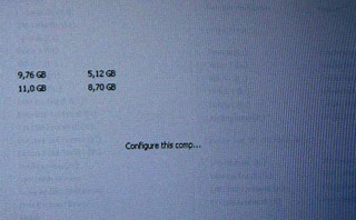

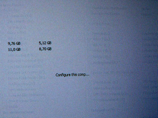

    Ich habe euch mal ein Bild angehängt wie das aussieht! Das ist mit der Digicam abfotografiert. Man sieht es zwar nicht so gut, aber es lässt sich erkennen. In diesem Falle war auf jedem der beiden Monitore ein Explorer Fenster geöffnet. Das Bild stellt den rechten (analog angeschlossenen) Monitor dar. Wenn ich das Fenster im linken Monitor bewege, bewegen sich auch die Überlagerungen im rechten. Manchmal sind die Überlagerungen so stark, dass man sogar den Text in dieser lesen kann!
