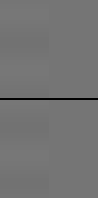

    Ich habe ein Testbild angehängt, mit dem sich das Problem nachvollziehen und überprüfen läßt. Die rechte Bildhälfte ist im oberen und unteren Block jeweils gleichmäßig grau und sollte eigentlich streifenfrei dargestellt werden. Die linke Bildhälfte enthält abwechselnd etwas hellere und dunklere Zeilen. Der untere Block ist dabei um eine Zeile gegenüber dem oberen verschoben. Bei korrekter Darstellung sollten beide gleichermaßen streifig erscheinen. Das Bild muß dazu natürlich 1:1 dargestellt werden, also ohne Interpolation und bei 100%iger Größe.
    Bei meinem 2080UX ist nun die rechte Bildhälfte streifig. Auf der linken Bildhälfte ist ein Block streifenfrei (die Streifen im Bild gleichen den Darstellungsfehler aus) und der andere noch stärker streifig (die Streifen im Bild verstärken den Darstellungsfehler). Ob der obere oder untere Block streifenfrei dargestellt wird, hängt natürlich davon ab, ob das Bild in einer geraden oder ungeraden Zeile beginnt.

    Ist dies nur bei meinem Gerät so oder ein allgemeines Problem des 2080UX? Es wäre schön, wenn andere 2080UX-Besitzer das Testbild mal bei sich anschauen und das Ergebnis mitteilen würden.

  • Hallo
    Ich bin grad auf der Arbeit und kann deswegen grad nicht nachschauen, bin mir aber ziemlich, dass mein 2080 dasnicht hat.
    Werde aber nachher mal schauen.
