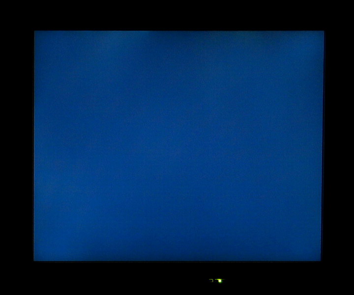

  • Ob das normal ist habe ich mich auch gefragt: Das ist ein Foto (leider zu blaustichige Farbeinstellung der Kamera) von dem E481S, den ich hier hatte. Ist es das was Du meinst? Verdunkle den Raum doch mal völlig; dann siehst Du das vermutlich auch; je nach Einstellung von Kontrast/Helligkeit mehr oder weniger aber immer deutlich.
    Schlimm sieht das aus, wenn man DVD schaut und der obere schwarze Rand dann so ungleichmässig (und sowieso nicht richtig) schwarz ist.
    Wenn Du dann eh den Raum dunkel hast, ändere doch mal den Blickwinkel stark und schau sozusagen von oben/unten in das Display: Du wirst vermutlich auch ein wunderbares Farbschauspiel und herrliche Abschattungen sehen.

    Was ist das für eine grüne Kontrolleuchte (o.ä.??). Die vom Iiyama ist doch blau und sitzt auch an einer anderen Stelle. Könntest du mal kurz erklären wie du dieses Foto aufgenommen hast. Sind jetzt die dunkleren oder die helleren Bereiche gemeint? Wenn es helle Bereiche in den Ecken sind, kann es durchaus so sein wie Randy schon erklärt hat.

  • Von zu fest angezogenen Schrauben kann sowas kommen? Ich hab das nicht in den Ecken sondern zweimal am oberen Rand. Da ist es eben teileweise eindeutig heller und das schwarz sehr gelblich.
  • Die Schrauben sitzen nicht zwangsläufig an den Ecken.
    Das liegt halt an der eingesetzten Panelhalterung.
    Für mich sehen die Flecken am Rand tatsächlich wie zu fest gezogenen Schrauben zur Panelbefestigung aus.
