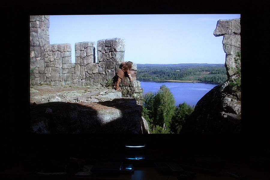

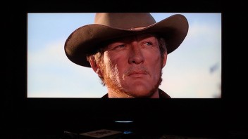

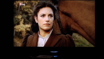

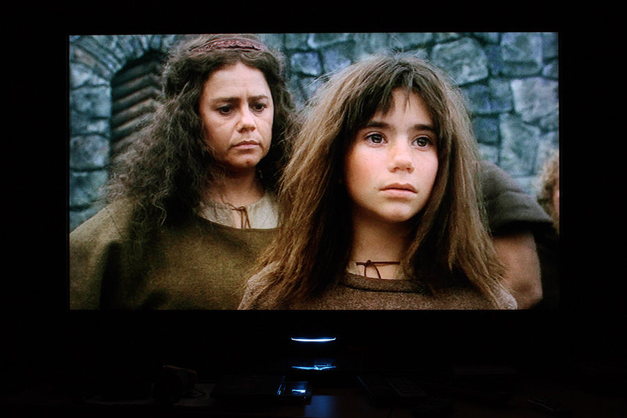

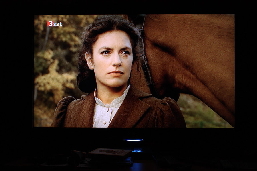

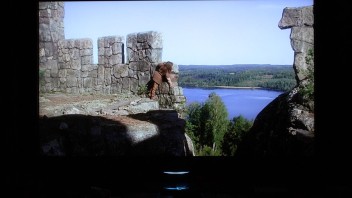

    wg. Umstieg auf den Radiance von Lumagen steht mein iScan VP50Pro zum Verkauf. Der VP50Pro ist derzeit das Topmodell des Videoprozessoren-Lineup von DVDO. Die Qualitätssteigerung gegenüber der internen Elektronik erhältlicher LCD-/ Plasma-TVs und Beamer ist erheblich.
    Weitere Informationen gibt es hier:
    Ich habe das Gerät im April 2008 gekauft, die Restgarantie beträgt noch über 1 Jahr.
    [Blockierte Grafik: http://foto.arcor-online.net/palb/alben/69/1896769/2560_3335613134653866.jpg]
    Preis: 1550 Euro
    Einen ersten Eindruck von der Qualität bei SD-Material, kann man sich anhand der Bilder im Anhang machen.
