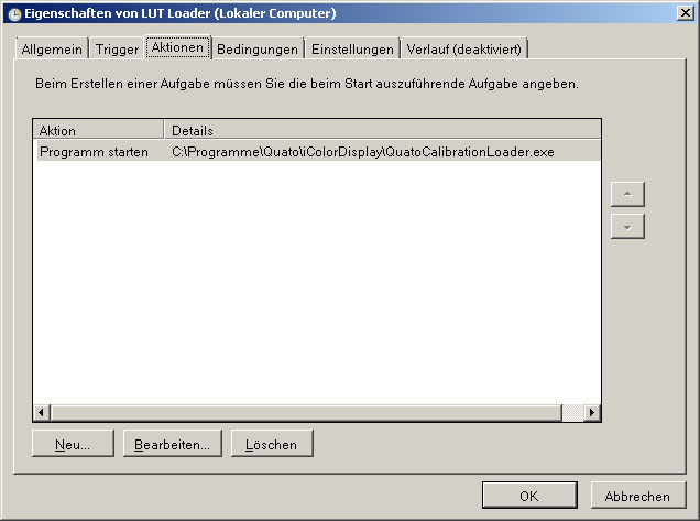

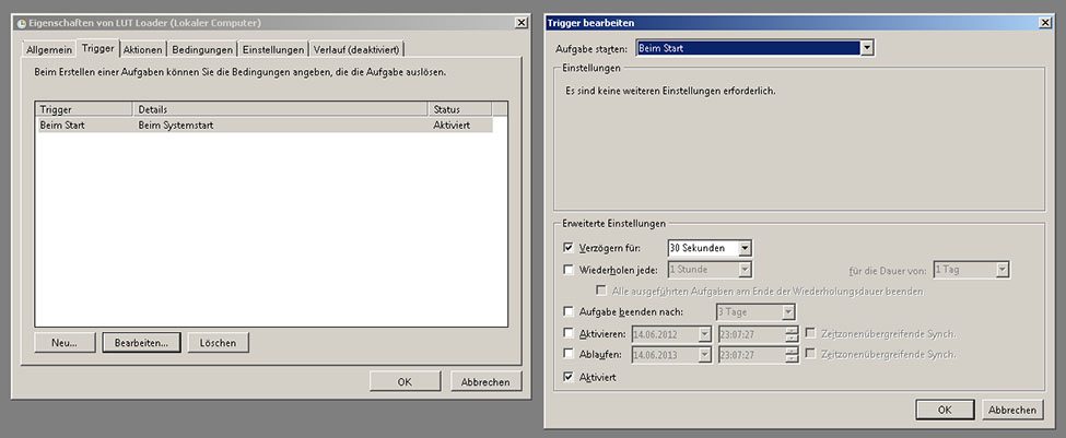

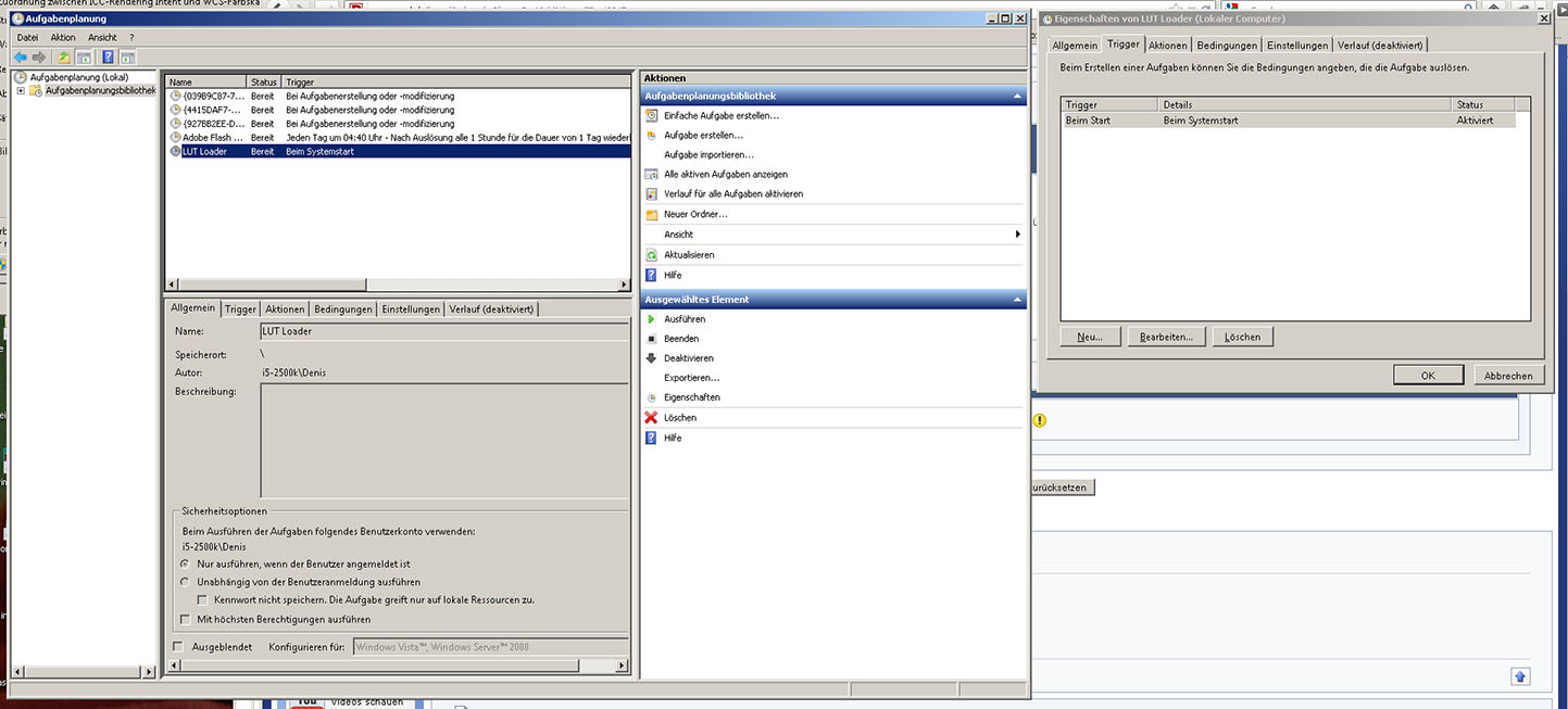

    Nur wie kann man bei der Software icolor Display den Start verzögern ?
    Du hast zwei Möglichkeiten:
    1) Du läßt Windows 7 selbst die LUT-Änderungen laden ("Windows Bildschirmkalibrierung verwenden") – da müßtest du vorher "Bildschirm kalibrieren" ausführen, damit die Option verfügbar wird und eventuelle Änderungen rückgängig machen.
    2) Du verwendest den Taskplaner, um den Quato-Loader zu verzögern (siehe Screenshots).
    Systemsteuerung => Verwaltung => Aufgabenplanung
    Bitte beachten: Unter anderem nach dem Start eines Spiels sind die Änderungen aber wieder "entladen", d.h. da müßtest du den Loader im Autostart wieder ausführen.
