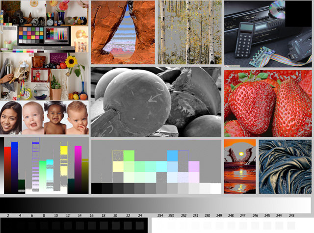

    Ich habe das gemacht, um zu beweisen, dass es nicht an der Hardware des PC liegt, sondern eindeutig am Ev2335W.
    Das angehängte Bild zeigt den Grauverlauf vom Belinea. Ich hoffe, man kann den Unterschied sehen.
    Du darfst in diesem Zusammenhang nicht vergessen, dass der Eizo ab Werk eine gut mit den Einstellungen im OSD korrespondierende Gradation und eine vernünftige Grauabalance aufweist. Das erfordert natürlich stärkere Transformationen des Eingangssignals, die über seine 8bit LUT zwangsweise verlustbehaftet ausfallen. Wenn du einen Bildschirm mit diesen Eigenschaften und nur geringen Tonwertverlusten bei Manipulationen über das OSD möchtest, solltest du ein Modell mit LUT >=10bit wählen.
    Denis
