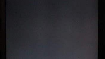

Sieht bei mir genauso aus. Nach dem Einschalten ist die Ausleuchtung mittlerweile (kurz nach dem Kauf war das anders!) gleichmäßig. Wenn der Monitor in Stand-By-Modus war und dann wieder einschaltet (wg. Stromsparmodus oder der Rechner kurz aus war), dann habe ich rechts dunkle, leicht bräunliche Schatten.
Beiträge von Stanko
Dafür, dass du von unten auf das Panel guckst, ist die Ausleuchtung aber noch perfekt! Bei mir wäre der obere Teil des Bildes dann ganz zappenduster und schwarze Linien gehen dann sogar in das hellgraue.
Der ist deswegen schwarz, weil ich in einem dunklen Zimmer photographiert habe, sonst hätte die Kamera nicht lange genug belichtet.

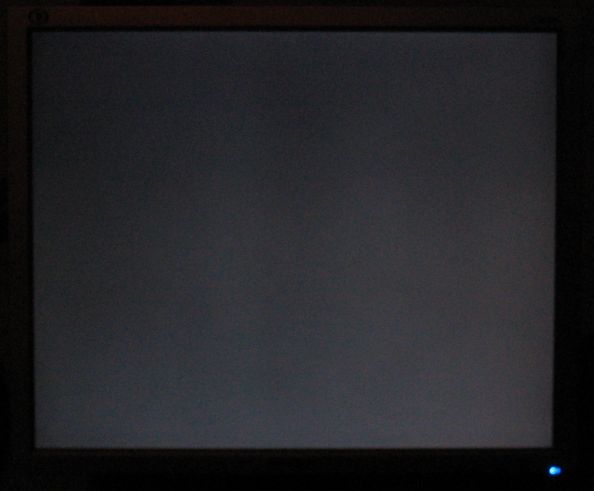

Mich würde mal interessieren, wie die Fachmänner die Ausleuchtung meines L90D+ einschätzen. Lohnt sich da die Anfrage einer reparierenden Korrektur durch Hyundai? Oder ist soetwas im üblichen Rahmen?
Ergänzung: Es handelt sich hierbei um ein uni-dunkelgraues Bild, dargestellt durch ctscreen (c't-Monitortestprogramm).
Der ist von März, keine (Sub)Pixel-Fehler.
Ich kann das Ausleuchtungsproblem ebenfalls bestätigen.
Bei einem komplett weißem Bild habe ich im ersten Viertel des Bildes ein mattes weiß, im vierten Viertel ein leuchtendes weiß. Ich hab' quasi immer das Problem, dass das Bild gleichzeitig zu matt und zu leuchtend ist, ich krieg da egal bei welcher Einstellung keine gleichmäßige Ausleuchtung rein (es sei denn, ich schraube den Kontrast auf Maximum, dann tun mir aber meine Augen sofort weh).
Bei einem dunklen Grau ist also das Bild links oben zappenduster und rechts unten leuchtend grau.
Machen die Techniker von Hyundai also tatsächlich in einem solchen Fall etwas an dem Monitor, ohne dass man etwas bezahlen muss? Ich ärgere mich jeden Tag darüber, wenn ich meinen TFT einschalte und muss mich bewusst davon ablenken.
Nein. Zumal das Ausleuchtungsproblem auch im absolut dunklen Raum herrscht. Tom's-Hardware hat in seiner Ausleuchtungsmessung beim BenQ und beim L90D+ ebenfalls die linkere obere Ecke dunkler festgestellt, wobei aber nur einer von fünf von meinen L90D+ diese gute Ausleuchtung erreicht hat wie das Testgerät von Tom's-Hardware, sondern die waren eher auf dem Niveau des BenQ:
Man nimmt dieses Problem nicht wahr, wenn man die hohen Helligkeit- und Kontrastwerte der Werkseinstellungen beibehält. Da ich aber eher ein mattes Bild bevorzuge (Helligkeit+Kontrast bei ca. 30 Zählern, ich krieg sonst Augenschmerzen), sieht man die dunklen Stellen deutlicher.
