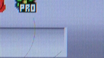

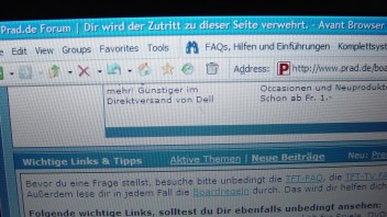

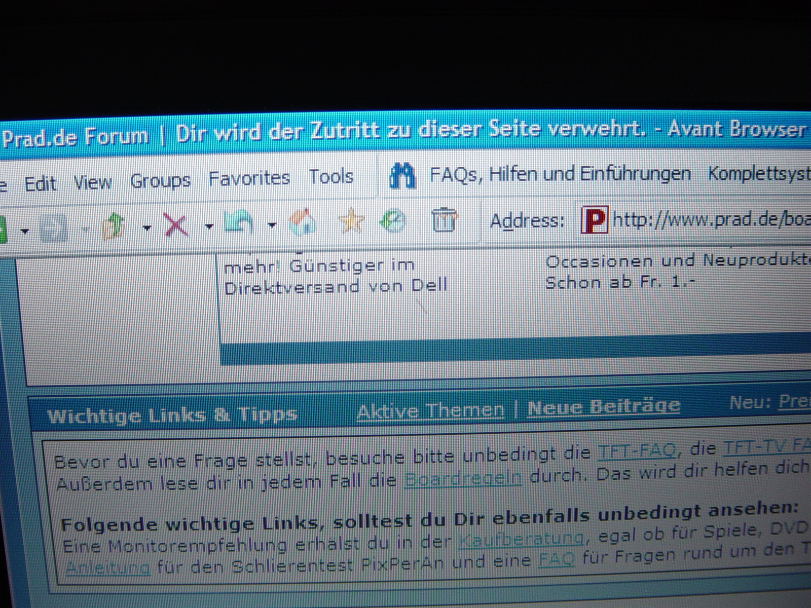

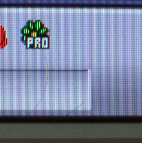

  • kann mir jemand sagen, was genau das ist? es ist HINTER den pixeln, nur auf heller oberfläche sichtbar. war vor einer halben stunde noch nicht da...
    grund genug für eine reparatur?
    danke für jegliche hilfe...
    p.s. das "haar" befindet sich direkt unter dem wort Dell

    es handelt sich um einen 10" laptopscreen, von sharp eben. ein haar konnte m.E. nirgendwo eindringen... ausserdem bewegt sich das ding keinen milimeter...
    hmmhmm das mich jetzt schon ganz schön. ich kann den screen noch nicht einmal selber aufschrauben, da sonst die garantie erlischt, und wenn ich das teil in die reparatur schicke, wandert es erst zurueck in die staaten, dann nach japan in die reparatur, dann zurück zu mir... *sigh*, ich hätt nen laptop um die ecke kaufen sollen *g*

    Also auf deinem Picture sieht man eigentlich ziemlich genau das es kein Haar ist, denn man erkennt eine gezackte Linie die ca. 7 Pixel diagonal
    verläuft, wahrscheinlich alles Subpixelfehler die irgendwie in der Beschaltung zusammenhängen. Eindeutig ein Fall für die Reparatur/Garantie.

    Ich glaube da hast Du zuviel hinein interpretiert! Hast Du schon mal ein dünnes, haarähnliches Objekt vor einem gerasterten Hintergrund gehalten und aus Entfernung betrachtet? Dann scheint dieses Objekt auch aus Kästchen zu bestehen. Hierbei kommt "erschwerend" hinzu, dass der Hintergrund noch hell strahlt und so die Konturen des Objekts mit dem Pixelraster überstrahlt.
    Nein, Du bist hier einer optischen Täuschung aufgesessen.
    Wenn es wirklich eine Reihe von annäherend diagonal angeordneten Pixeln sein sollen die ausgefallen sind, dann ist hier aber noch ein Cleartype- resp. Antialiasing-Effekt eingetreten. Nein, nein... sehr unwahrscheinlich.
    Außerdem musst Du bei solchen Fotos die Digitalkamera berücksichtigen, deren CCD-Chip ebenfalls ein Raster eines analogen realen Bildes erzeugt.
    Bei solchen feinheiten kann dies mit eine Rolle spielen.
    Es muss auch kein Haar sein, es könnte ein Stück Plastiksplitter aus dem Gehäuserahmen sein, der sich gelöst und zwischen Panel und Schutzschicht festgesetzt hat.

    Stimmt! Du hast mich neugierig gemacht und ich hab das gleich mal direkt in einem eigenen Haartestversuch probiert ;) und muss meine Aussage revidieren. Es wird wohl doch ein Fremdkörper sein!
    Auf meinem Bild sind es beides Haare vor dem Screen.

    hab bemerkt, dass sich das teil quasi über nach nach unten verschoben hat und nun ca. ein zentimeter weiter unten ist und dazu noch die neigung ein wenig geändert hat.
    ich find das gute news, denn das heisst, dass bei diesem tempo das ding in rund 7 monaten im unteren teil des screens verschwunden ist ^^
  • yes... jetzt kann ich das ding sogar mit druck verschieben. so geil...
    hmm jetzt ist es fast in der mitte des screens... und wieder total eingeklemmt. naja, lassen wir es mal rasten *g*
