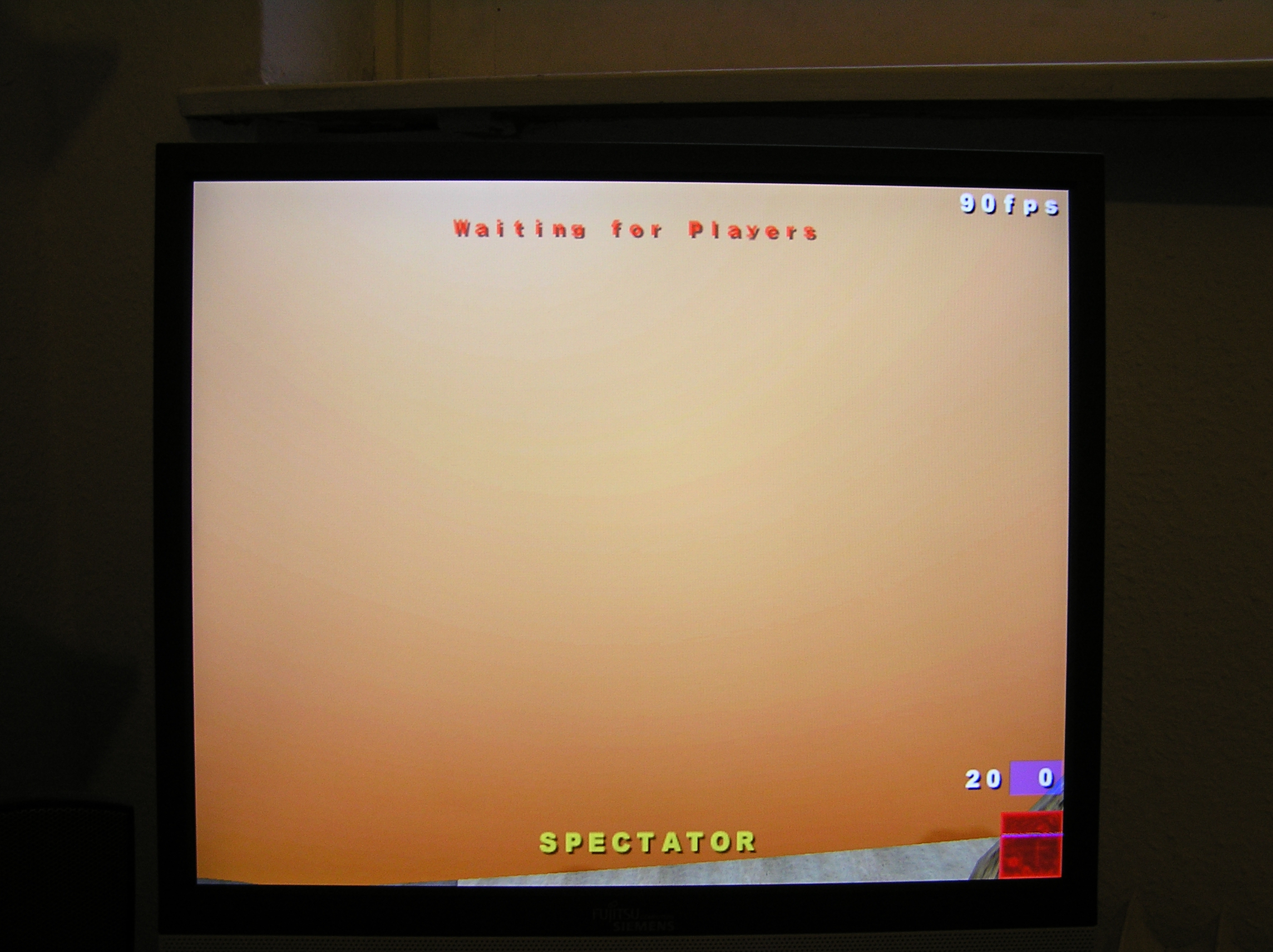

    Jetzt mal ein Quake 3 Bild, das Farbabstufungen erkennen lässt (Himmel der map q3wcp9)

    Ja, die bei Quake 3 sehe ich noch, ebenso sehe ich welche in Doom 3. (Weil ich die ganze Zeit auf nichts anderes achte ;)) Es gibt definitiv bisweilen leichte Farbverlaufsabstufungen. In Doom fallen sie mir bei hellgrauem Dampf auf, der beleuchtet ist.
    ABER in beiden Fällen ist es a) recht selten zu sehen und b) sind das wirklich nur Kleinigkeiten.

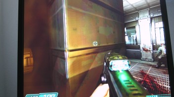

    Sodele, habe heute eine neue Grafikkarte gekauft und Doom 3 sieht völlig in Ordnung aus. Keine Blöcke/Streifen und keine Farbfehler mehr.

    Ja, das liegt definitiv nicht am Monitor. Ich habe mal eben meinen alten 15er CRT aus dem Keller geholt. Selbes Problem. Ich fürchte meine Grafikkarte ist inzwischen auch hinüber.
    !!! Sorry für den falschen "Alarm" !!!
    CiTay, in Doom3 ist r_gamma=1 eingestellt und der Monitor hat Helligkeit 21, Kontrast 49. Aber das Foto ist etwas überbelichtet aufgenommen. Es ist dort auch deswegen so hell, weil ich fast im Feuer stehe. ;)

    Vielleicht könnte mal jemand mit Doom 3 und P19-2 eine von Feuer beleuchtete Wand abfotografieren? Mein Bild stammt aus Level "Mars City", ist ziemlich am Anfang des Spiels.
