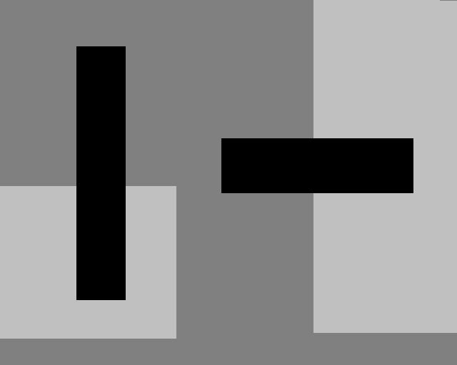

    Allerdings gibt es leider einen Wermutstropfen: Das Overdrive bedingte helle Nachschlieren von dunklen Objekten wird deutlich verstärkt, und sogar wesentlich stärker auf als bei 60Hz, und erst recht stärker als bei 75Hz.

    Das klingt für mich das dem Overdrive Phänomen, bei dem dunkle Objekte vor hellerem Hintergrund einen hellen Schweif nachziehen. Es kann durchaus sein, dass das beim P19-2 stärker ausgeprägt ist, als beim VP191, je nachdem wie aggresiv Overdrive implementiert wurde.
    Erkennbar ist der Effekt nur bei Übergängen von sehr dunklen/schwarzen Farben zu helleren aber immer noch dunklen Farben.
    Beim VP191 kann man den Effekt durch nutzen von 75Hz statt 60Hz deutlich abschwächen. Je nach Overdrive-Implementation kann der Effekt dadurch aber bei anderen Monitoren noch verstärkt werden.
    Ich hänge hier nochmal zwei Grafiken an, mit der man das testen kann.
    Einfach das 1. Bild der über den Bildschirm ziehen ("Fenster beim Ziehen anzeigen" aktivieren) und auf die Übergänge von den schwarzen Balken zum grauen Hintergrund achten.
    Das 2. Bild ist eigentlich der PRAD Schlierentest, dort geht der helle Schweif eher ins türkis, da der Farbwechsel von Rot zu Grau ist. Sollte 75Hz besser laufen, dass wird der Schweif nicht nur dunkler und kürzer, sondern geht auch etwas mehr ins magenta.
    Beim VP191 wurden definitiv auch die Rise/Fall-Zeiten verbessert, und zwar unabhängig von Overdrive. Das erkennt man daran, dass auch der Wechsel Schwarz/Weiß/Schwarz laut Tomshardware (und Viewsonic) unter 15ms bleibt. Dazu muss man wissen, dass Overdrive bei Weiß nicht zum Einsatz kommt (ist schon die höchste mögliche Spannung). Laut Viewsonic wurde das wohl dadurch erreicht, dass die Flüssigkristalschicht extra dünner (weniger träge) konstruiert wurde.
