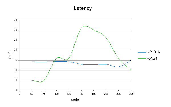

    Die genauen Testbedingungen sind bei Tomshardware beschrieben. Die Grafik zeigt Rise/Fall Zeiten von Schwarz zum jeweiligen Grauwert (auf der X-Achse), also nicht nur Schwarz/Weiß, sondern alle Farben durch.
    Die gemessene Zeit ist diejenige, die das Display benötigt die Zielfarbe stabil (+-10% Tolleranz) zu erreichen. Also nicht die Zeit nach der der Pixel an der eigentlichen Zielfarbe vorbeischießt, sondern auch tatsächlich dort ankommt.

    Sorry, aber da muss ich wieder folgende Grafik von Tomshardware einwerfen, und vor so undifferenzierten Aussagen warnen!
    Der VX924 ist sicher ein sehr guter Monitor, mit guter Farbreproduktion und Schwarzwert (wenn richtig kalibiert), aber ob er auch der schnellste ist, sei mal dahin gestellt. Es stimmt, er verändert die Farbe innerhalb von 4ms! Laut Tomshardware kommt dabei aber leider nicht die richtige Farbe heraus, sondern es dauert weitere Zeit bis die richtige Farbe erreicht wird (und zwar länger als beim VP191).
    The VX924 is a good monitor for gaming: it's fast, but not very accurate. With a latency specification of 4 ms, that's what you'd expect. Its static qualities are just as excellent, with a well-controlled level of brightness and very deep blacks. But video noise will be a real problem for anyone who uses their PC for moving images - in other words, the majority of users.
    The bottom line is that the VP191b/s is a much more multidisciplinary solution, mostly since the gain in latency performance with the VX924 is debatable, as we've seen. The announced 4 ms is more a construct of the measurement method used than it is a true measurement of performance, because it doesn't take accuracy into account.
    The VX924 seems to trade off its aggressive use of Overdrive against mediocre performance with movies. That's true for this model anyway, though it's too early to generalize. We're waiting for more monitors based on this technology so that we can compare.
