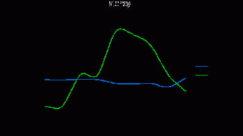

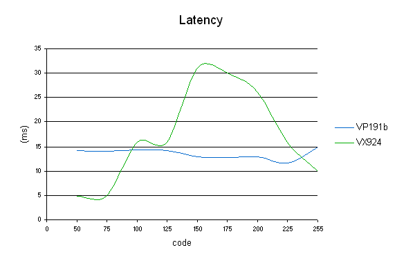

    Original von tm101
    Folgende Grafik vergleicht die Geschwindigkeit des VX924 mit dem VP191, Bilder sagen mehr als Worte!
    ok, das soll mir wohl bildlich darstellen, dass der Vp191b um einiges schneller ist, als der VX924. So sehe ich das zumindest.
    Falls das der Fall ist, dann wäre der VX924 doch recht unnötig, da der VP191b am Ende schneller ist und bessere Farben bzw besseres Bild hat. (durch das bessere Panel im gegensatz zum VX924)
    Sehe ich das alles so richtig?
    Einmal editiert, zuletzt von Timmi-Tobi ()
  • Mein Reden! :D
    Allerdings hängt die subjektive Geschwindigkeit eines Displays wohl nicht nur von der gemessenen Latenz ab. TN-Panel sind zumindest laut immer wieder zu lesenden Berichten subjektiv reaktionsfreudiger.
    Allerdings glaube ich mit der Einführung von Overdrive auch nicht mehr so recht an dieses Argument. Wenn das Bild in weniger als 16,66ms aufgebaut werden kann, dann werden 60Hz schlierenfrei erreicht (13,33ms bei 75Hz), mehr kann ein TN-Panel auch nicht machen.
    Zur obigen Grafik muss man außerdem ergänzen, dass Tomshardware misst, wie lange es dauert, bis eine Farbe erreicht wird, die höchstens um 10% von der eigentlich geforderten Farbe abweicht. Das bedeutet, der VX924 wird zwar wesentlich schneller zu einer anderen Farbe wechseln, und dabei wahrscheinlich sogar die geforderte Zielfarbe passieren. Aber dann schießt er erstmal am Ziel vorbei (übertriebenes Overdrive), und braucht eine ganze Weile, bis er sich endlich bei der eigentlich geforderten Farbe eingependelt hat. Was nutzt ein schneller Farbwechsel, wenn die gelieferte Farbe zunächst nicht stimmt?
    Ich vermute, der subjekte Geschwindigkeitsvorteil der TN-Panel liegt einfach mit an der geringeren Farbzahl. 64 Abstufungen pro Subpixel (TN) lassen sich wahrscheinlich einfacher aussteuern, als 256 Abstufungen (VA). Schließlich entspricht z.B. der Wechsel von Schwarz 0 zu Mittelgrau 128 (von 256) bei einem TN-Panel einem Wechsel von 0 zu 32 (von 64).
    TN-Panel machen Sinn für kleinere Budget mit eingeschränkten Anforderungen. Da der VX924 aber nicht wesentlich günstiger ist, als der VP191, aber bei schlechterem Bild deutlich weniger Funktionen bietet, halte ich ihn für völlig über! Mach das Ding mal 100 Euro billiger, aber selbst dann wäre der FSC C19-4 wegen des besseren Panels noch vorzuziehen.
    Für den Samsung 930BF wird übrigens wohl das gleiche gelten.
    We're all mad in here...
    4 Mal editiert, zuletzt von Timur ()
