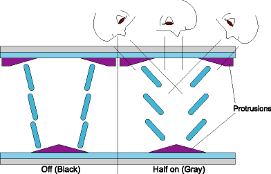

    Der Unterschied zwischen MVA und PVA liegt wohl in der Anordnung der Kristalle. Auf dem Papier zeigen PVA-Panels vor allem einen höheren Kontrast. Die aktuellen MVAs mit Overdrive sind mit 800:1 angegeben, die PVAs mit Overdrive sind mit 1000:1 angegeben.
    Der Name gibt evtl. auch etwas Auskunft über PVA:
    MVA: Multi-Domain Vertical Alignment
    PVA: Patterned Vertical Alignment
    Hier ein Ausschnitt von Tomshardware.com, samt Bild zu MVA:
