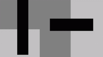

    Nutze mal folgendes angehangenes Bild zum Testen, indem Du es über den Bildschirm schiebst. Mit Paint kannst Du außerdem die Hintergrundfarbe verändern. Dabei wirst Du feststellen, dass der helle Nachschweif bei helleren Hintergrundgrau weniger deutlich ausfällt. Das liegt daran, dass Overdrive nach Weiß übersteuert, und dann zur Zielfarbe abfällt. Somit gibt es vor allem dann Probleme wenn der helle Hintergrund eigentlich auch relativ dunkel ist (aber eben noch heller, als das Objekt davor).
    Das rote Quadrat und das angehangene Bild sind gutee Beispiele für den Unterschied zwischen 60Hz und 75Hz, denn bei 75Hz ist der Schweif deutlich geringer. Evtl. gibt es dabei aber auch Überlagerungen zwischen Overdrive- und Schlierenproblematik, da beides fast das gleiche ist.

  • WOW, ich habe gerade selber nochmal den Test mit meinem Bild bei 60Hz zu 75Hz wiederholt. Der Unterschied ist gewaltig!
    Bewegt man das Bild bei 60Hz in kreisenden Bewegungen, so zieht sich der helle Schweif deutlich wie träger Pudding um die Balken herum.
    Bei 75Hz ist davon nur noch eine helle Ecke genau an den Ecke der schwarzen Balken sichtbar, die auch deutlich weniger träge ist. Wahrscheinlich sorgt der schnellere Screen-Refresh dafür, dass die hellere Schweiffarbe (Rise) schneller zum dunkleren Grau "gezwungen" wird (Fall). Genauer: noch während Overdrive am Zielgrau zu Weiß hinauf schießt, wird schon das nächste Bild mit Grau nachgeliefert, und sorgt für einen Spannungsabfall.
    Diese Spekulation deckt sich allerdings noch nicht ganz mit den Ausführungen des Tomshardware Artikels. Ist aber für Deine Versuche auch egal! :D
    Bei 75Hz sieht man dafür sehr leichte schwarze Schlieren auf der dunkelgrauen Fläche.

    Ich habe das nochmal genau verglichen, die schwarzen Schlieren sind im Grunde auch bei 60Hz zu sehen, werden dort aber vom helleren Overdrive Effekt teilweise überdeckt.
    Das spielt aber keine wirkliche Rolle, da sie so dermaßen Schwach sind, dass sie evtl. auch nur auf die Trägheit meiner Augen zurückführbar sind.
    Mittlerweile hatte ich einen Email-Austausch mit dem Tester bei Tomshardware. Er bestätigt, dass der Heiligenschein-Effekt bei 75Hz geringer ausfällt.
    Höchstwahrscheinlich arbeitet Viewsonic/AU Optics mit einem Prozentwert, also z.B. 10% der Darstellungszeit eines Frames wird die Spannung erhöht eingesetzt, statt eine feste Zeitspanne zu nutzen (z.B. 5ms). So ist es möglich, dass Overdrive garnicht bis zum hellsten Weiß hochschießen kann.

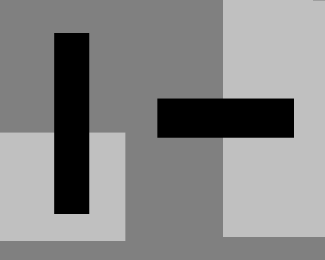

    Angehangen findest Du eine artefaktfreie Version des PRAD Schlierentest, die auf der Webseite hat Kompressionsartefakte! ?(
    Original von tm101
    thx :)
