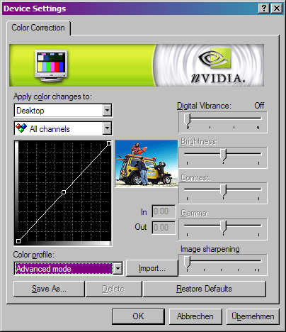

Du kannst alternativ die Helligkeit im GRafikkartentreiber runterregeln. Dabei entstehen keine Abstufungen/Streifen, sondern es werden einfach der Reihe nach die hellen Farben verworfen und von unten gegen schwarz ersetzt. Das sieht man auch sehr schön beim Graustufenbild. Der Farbverlauf verschiebt sich also insgesamt nach oben.

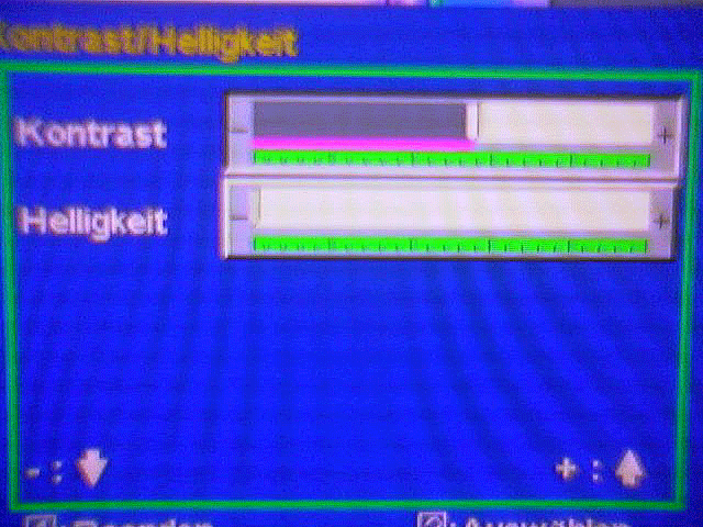

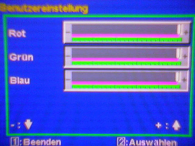

Screenshots vom OSD-Menü kann man nicht machen, da es vom Monitor selbst eingeblendet wird, nicht von der Grafikkarte.
Ich selber nutze die Standard-Einstellungen der Grafikkarte (Geforce 6800LE), bei welchen nichts am Bild verändert wird!
Meine Beschreibungen der Gamma-Werte im Grafikkartentreiber sind für die Leute gedacht, die gerne die Farben ihren individuellen Bedürfnissen anpassen möchten, und dabei möglichst wenig Farbverluste wollen.
Die folgen Fotos sind mit meiner Handy-Kamera gemacht worden, und entsprechend schlecht! Die Helligkeit habe ich ganz runtergeregelt, um das Foto besser machen zu können. ![]()

Da der Monitor diese Funktion nicht bietet, musst Du über den Grafikkartentreiber tricksen. Ich kann Dir aber nicht sagen, was man bei ATI-Treibern dafür machen muss.

Um bei Deinem Monitor den richtigen Kontrastpunkt zu finden stelle alle Farben und die Helligkeit auf Maximum, dann lade einen ganzflächigen Grauverlauf.
Nutze dazu den CT-Monitortest und wähle "Graustufen/Brillianz", dann einmal auf die Maustaste klicken und aus dem erscheinenden Menü "Andere Variante" wählen.
Du siehst nun einen Grauverlauf, bei dem jeder Grauton genau 4 Pixel breit ist, achte auf das Tiefschwarz ganz links. Nun verstelle den Kontrast so lange, bis Du einen Punkt erreichst an dem der Verlauf sehr sauber aussieht, und der ganz linke Schwarzton doppelt so breit scheint (8 Pixel).
Nun erhöhe den Kontrast um 1, aus dem 8 Pixel breiten Schwarz sollten nun ein 4 Pixel schwarz und ein 4 Pixel dunkelstes Grau werden. Ab diesem Punkt sollte Dein Display alle 16,7 Mio. Farben darstellen.
