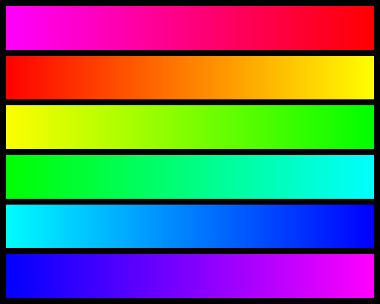

Ich habe hier mal eine kleine Kontrastsimulation der verschiedenen Gehäusefarben gebastelt. ![]()
Dort findet Ihr drei Bilder mit gleichen Farbverläufen, umrandet in Schwarz, Grau und Weiß, für ganzflächige Darstellung auf dem Bildschirm.

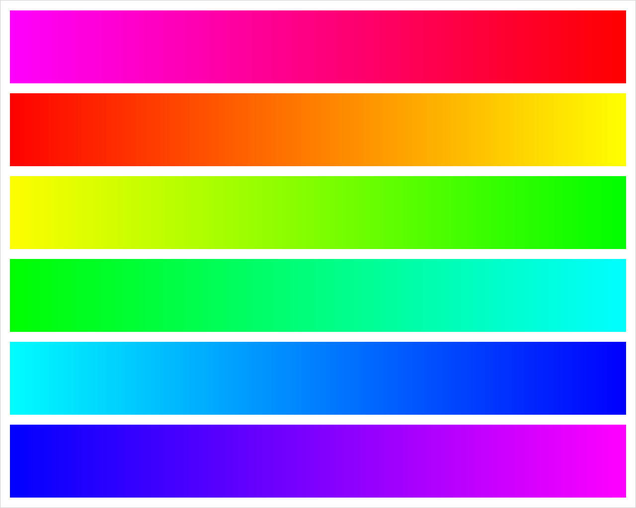

Um mal eine bessere Einschätzung des Kontrastunterschiedes zwischen den Farben zu bieten, hänge ich 3 Bilder im PNG-Format an. Alle zeigen die selben Farbverläufe, aber mit verschiedenen Hintergrundfarben an: Weiß, Schwarz und mittleres Grau.
Regelt die Helligkeit Eures Monitors etwas runter, setzt Euch etwas näher ran, und lasst Euch die Bilder einzeln im Vollbildmodus anzeigen.
Zunächst stellt Ihr evtl. fest, dass die Farbverläufe bei verschiedenen Hintergrundfarben eine leicht andere Wirkung haben. Es sind aber immer die gleichen! Das zeigt, dass die Umgebungs- und Rahmenfarbe durchaus einen Einfluss auf das Farbempfingen haben kann. Weißer Rand erweckt Eindruck den von bleicheren/helleren Farben, schwarzer Rand den von satteren/dunkleren Farben, mittelgrauer Rand liegt auch beim Farbeindruck in der Mitte.
Welchen Kontrast Ihr ermüdender findet, müsst Ihr selber heraus finden.
Bei der Wahl der Gehäusefarbe spielt natürlich auch die Raumumgebung eine Rolle. Die TCO geht von einer hellen Büroumgebung aus, das muss bei Euch Zuhause aber nicht der Fall sein.
Generall sollte man weder vor noch hinter sich ein Fenster oder eine andere Lichtquelle haben. Wenn Eure Wände eh schwarz sind oder der Raum ständig abgedunkelt ist, dann bringt auch kein heller Rahmen was. Sorgt möglichst für indirektes und gleichmäßiges Raumlicht. Wenn der Raum eher dunkel ist, dann dreht ruhig die Helligkeit des Monitors runter.
Grundsätzlich soll ein Kontrast hell-dunkel-hell (Bild-Rahmen-Raum) vermieden werden. Hell-Hell-Hell ist sicher das Optimum, Hell-Dunkel-Dunkel, oder Hell-Hell-Dunkel dürften aber auch noch besser sein. ![]()

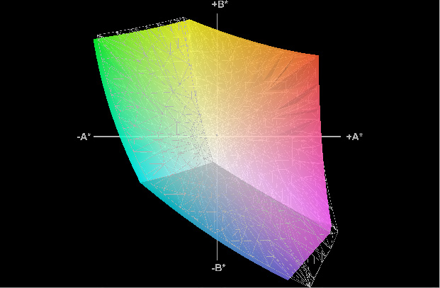

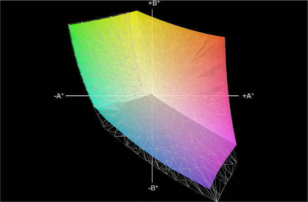

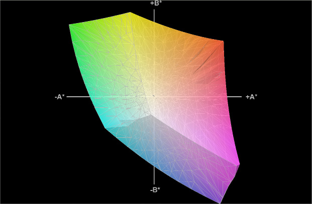

Zusätzlich hänge ich Bilder mit den Vergleichen der Farbräume verschiedener folgender TFTs an, die in der PRAD-Kaufberatung für Grafiker aufgelistet sind: Eizo L768/L797, sowie der hochgelobte Eizo L778 zum Vergleich, Fujitsu-Siemens P19-2, Viewsonic VP191, Samsung 910T

Die Anzahl der Farben ist aber nicht der einzige Unterschied in der Farbdarstellung. Alle Monitore werden ab Werk mit verschiedenen Farbeinstellungen ausgeliefert. Das mitgelieferte Farbprofil (ICC Datei, wird mit den Treibern von CD installiert) entspricht genau dieser Werkseinstellung. Jede Veränderung der Farben, Gamma oder Kontrast bedeutet eine Verschiebung der Farben, womit dieses Farbprofil nicht mehr zu gebrauchen ist, also entfernen!
Und selbst wenn man z.B. die beiden 8 Bit Displays P19-2 und VP191 so einstellt, dass sie alle 16,7 Millionen Farben darstellen, dann sind das nicht die gleichen 16,7 Millionen Farben! Es gibt allerdings ein standartisiertes Farbprofil namens sRGB. Dieses wird i.d.R. von neuen Scannern und Consumer-Digitalkameras genutzt, wird aber auch von einigen Monitoren und Drucker genutzt. Geräte, die dieses Profil mitbringen, sollten exakt die gleichen Farben darstellen (obwohl ich bezweifle, dass das in der Praxis so funktioniert). Windows bringt ein sRGB-Standardprofil mit.
Die folgen Bilder wurden mit Eizo Profile Analyzer erstellt. Man kann dort eigene ICC Profile hochladen und miteinander vergleichen. Die dargestellen Bilder zeigen den Farbraum des jeweiligen Monitors in den Werkseinstellungen im Vergleich zum sRGB Profil (als Gitternetz darüber gelegt). Der L768 bringt wie der L797 zwei Profile mit, eines für 6500K Farbtemperatur und eines für 5000K.
Auffällig ist, dass sowohl der Eizo L768 bei 6500K Farbeinstellung, als auch der Fujutsu-Siemens P19-2 mit dem sRGB-Profil übereinstimmen, das kann beim Arbeiten mit sRGB- Scannern und Digitalkameras Vorteile zeigen, da die Farben aller Geräte weitesgehend übereinstimmen sollten.
Stimmt der Farbraum eines Monitors nicht mit dem Gitternetz überein (z.B. überstehende Ränder), so stellt er nicht weniger Farben als der sRGB Farbraum dar, sondern andere Farben. Das kann auch Vorteile haben, schließlich ist der sRGB Farbraum kein Optimum, sondern nur eine standardisierte Auswahl von Farben. Der VP191 stellt z.B. deutlich weniger Magenta als der sRGB Farbraum dar, dafür aber deutlich mehr Rot und Geld, und etwas mehr Blau und Türkis. Der L778 scheint fast weniger Farben darzustellen, das ist aber nicht so, er stellt in einem etwas kleinerem Farbraum einfach mehr (sanftere) Abstufungen dar, und ist sowieso frei einstellbar (10 Bit).
Ihr könnt mit dem Analyzer eigene Vergleiche anstellen, indem Ihr Eure eigenen ICC Profile ladet (wird dort beschrieben). Die Profile verschiedener Monitore finden sich i.d.R. beim Treiber-Download der Hersteller.
Eigene ICC-Profile kann man nur mit entsprechender Kalibrierungs-Hardware erstellen, jede Einstellung benötigt ein eigenes Profil!
PS: Sollte hier jemand ein Farbkalibrierunggerät und einen VP191 besitzen, ich um kurzen Kontakt. Ich hätte gerne meine Standardeinstellungen als ICC-Profil. ![]()
Edit: Modelnummern der Eizo Monitore korrigiert!
Reihenfolgen der Bilder von oben links nach unten recht: Eizo L768 6500K, L768 5000K, L797 6500K, L778, Fujitsu-Siemens P19-2, Viewsonic VP191, Samsung 910T
