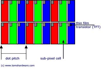

    2. Wenn man den Kopf bewegt ist eine Art Glitzern zu sehen und das Bild wird grobkörniger, es sieht dann fast so aus, wie die Schlitzmaske eines Fernsehers.
    Dieser Glitzer-/Körnigkeitseffekts lässt sich nur aus naher Distanz bei genauem Hinsehen nachvollziehen. Darüber wurde nach meiner Erinnerung bereits im Fujitsu Forum zum P19-2 berichtet.
    Ich halte diesen Effekt für technologiebedingt. Schließlich bestehen die Pixel eines TFTs aus drei einzelnen Zellen, welche an einem Ende einen nicht lichtdurchlässigen Transistor enthalten. Das erste angehangene Bild von Tomshardware verdeutlicht das. Ich kann bei sehr genauem Hinsehen aus naher Distanz sogar die kleine Transistorecke wahrnehmen (etwa bei scharfen unbewegten Kanten weiß/schwarz).

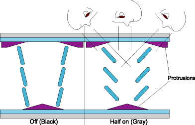

    Auf dem zweiten Bild kannst Du außerdem erkennen, dass MVA-Panel das Licht in mehreren Sichtwinkeln ausgeben (auf dem Bild in drei verschiedenen). Ich vermute, dass die Übergänge zwischen den Winkeln bei bewegen des Kopfes die "Grobkörnigkeit" mit hervor rufen.
    Wie man auf dem ersten Bild erkennt, liegen immer eine Rote, Grüne und Blaue Zelle direkt nebeneinander. Was man auf dem Bild nicht erkennt ist, dass der Abstand zum nächsten RGB-Trippel deutlich größer ist, als zwischen den drei Grundfarben. Genau dieser größere Abstand ist mit Pixelabstand (dot pitch) gemeint und liegt bei 19 Zoll TFTs bei 0,294 mm.
    Diesen Abstand erkennst Du als "Schlitzmaske"! Die einzige Möglichkeit diesen "Effekt" zu verbessern ist der Kauf eines 17 Zoll (0,264 mm) oder 20 Zoll (0,255 mm) TFTs. Dadurch verbessert sich auch Cleartype, da diese Technik auf benachbarten Subpixeln zwischen Pixeln basiert und geringe Abstände bevorzugt.
