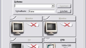

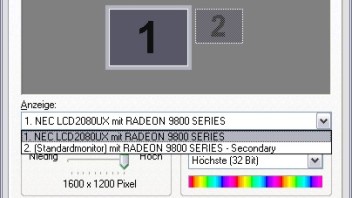

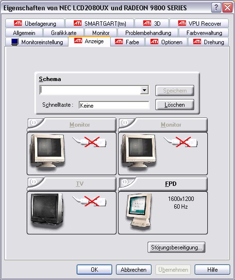

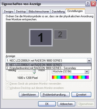

Hallo
Unter Systemsteuerung -> Anzeige -> Einstellungen findest du die Möglichkeit zwischen den angeschlossenen Geräten zu wählen.
Unter Erweitert findest du in der Regel die Umschaltfunktion des Kartenherstellers.Leider habe ich keine Matrox und kann dir daher nichts genaueres sagen.
Ich hänge dir mal ein Bild von der Einstellung einer ATI Karte an.
