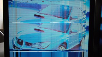

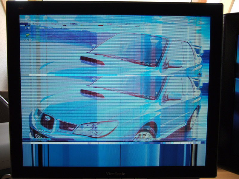

Ich habe gestern schon den dritten VX924 bekommen und er lief gestern auch ca. 1h ohne Probleme. Nun schalte ich heute den PC ein, surfe ca. eine halbe Stund und dann das. Das Bild "läuft" richtig nach unten ab und ergibt dann solche Bilder wie unten zu sehen. Nach Klopfen an das Gerät ändert sich das ständig! Was versendet Viewsonic denn für Geräte?
Ich will nun keinen VX924 mehr! Was kann ich tun? Das Gerät hatte ich bei K&M gekauft und nunmehr schon zwei mal mit immer wieder anderen Fehlern über den Viewsonic Service tauschen lassen. Welche Möglichkeit habe ich nun, wieder an mein Geld zu kommen (Gerät habe ich am 03.08.05 gekauft und seit dem kaum nutzen können). Habe den Moni auch an einem anderen PC mit anderem Kabel getestet - selber Fehler.

So, mein TFT wurde erneut getauscht und nun sind auch die Farbverläufe wieder OK, kann gerne mal ein Bild davon machen. Denke, Du solltest Ihn auch tauschen lassen.
Morgen wird er erneut getauscht. Und ich kann Dir jetzt schon sagen, dass die besser aussehen! Denn wenn ich den DVI Stecker am TFT nach hinten gebogen habe, war das Bild ok - Kaltlötstelle an der Platine der Anschlüsse! Man, man - gibt es eigentlich eine Möglichkeit, von der Firma das Geld zurück zu bekommen?

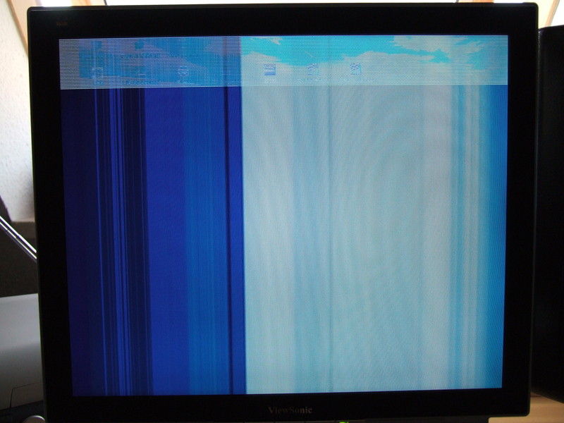

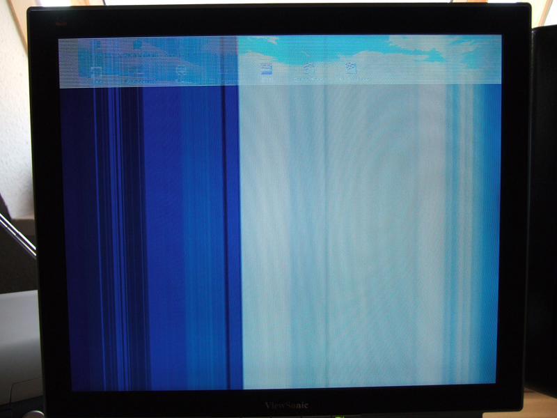

Nein, ist auch nicht das Kabel, wenn ich den am Panel vom TFT festgeschraubten Stecker leicht nach hinten biege ist das Bild in Ordnung! Wenn ich ihn loslasse nicht mehr - Somit kalte Lötstelle an den Anschlüßen des TFT. Ich hoffe, die tauschen den auch wieder in 48h?!
