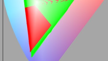

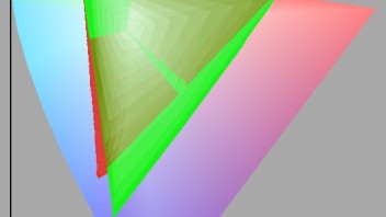

OK, hier ist der Fabprofilvergleich zwischen Apple Cinema und Eizo L997.
Man kann gut erkennen, daß der Eizo (grün dargestellt) im Blau/rot-Bereich (Magentalinie) mehr Farben darstellt und der Apple (rot dargestellt) im rot/grün-Bereich etwas stärker ist.
In der Luv-Farbraumdarstellung kann man den Unterschied im rot-grün-Bereich kaum erkennen.
Ich hoffe, ich konnte Dir helfen, cemeac!

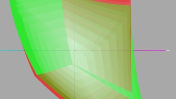

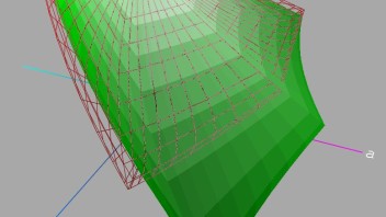

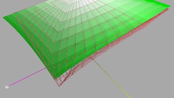

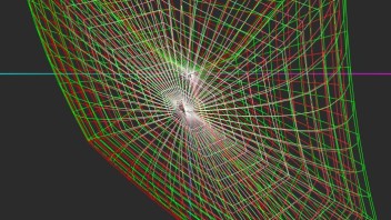

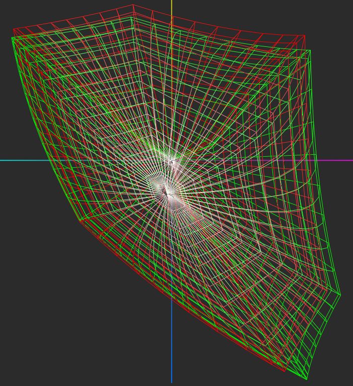

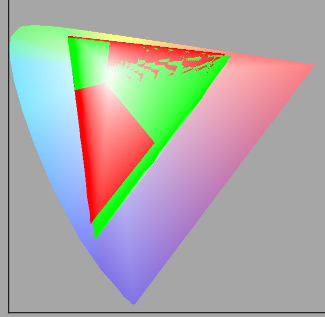

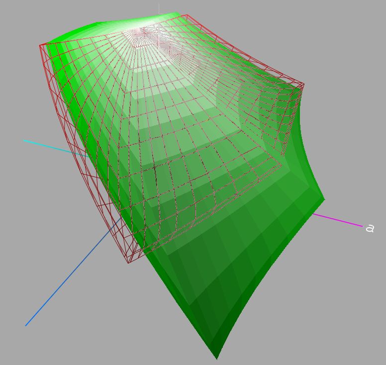

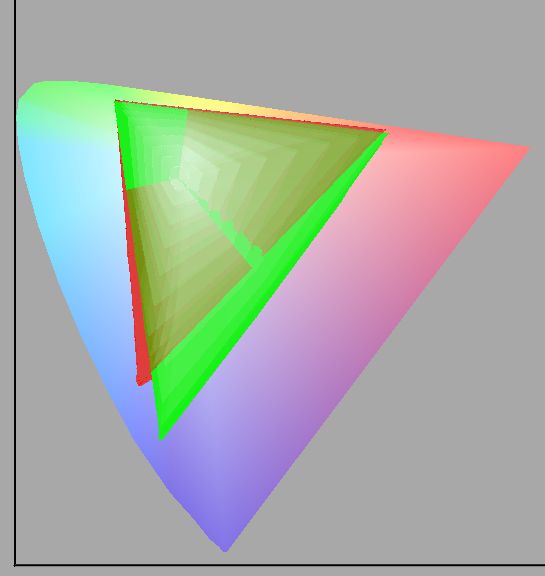

Der Farbraum des L997 ist größer. Vor Allem in Richtung der Blautöne. Daher vielleicht die Einschätzung der "untekühlten" Farben.
Anbei ein paar Farbraumdarstellungen (2D/3D)
Grün stellt den L997-Farbraum dar und rot den des L887.
Reihenfolge:
Luv (2D), Lab (2D), Lab (3D), Lab(3D)
Ich habe Luv gewählt, da er "linearer" als Yxy ist.
Ich kann auch noch den AdobeRGB-Farbraum oder Isocoated hinzufügen, wenn Du willst. Oder auch irgendein anderes Profil.

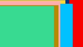

Aus Spaß habe ich noch ein maßstäbliches Schaubild mit allen Panelgrößen angehängt (Eizo-Monitore):
grün: L557 17" 5:4
braun: mein 19" CRT Siemens 19P1 19" 4:3 CRT
rosa: L778 19" 5:4
hellblau: S2110W 21,1" 16:10
orange: L887 20,1" 4:3
dunkelblau: L997 21,3" 4:3
rot: S2410W 24" 16:10
