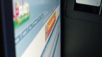

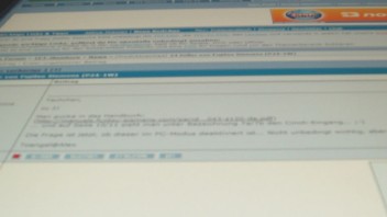

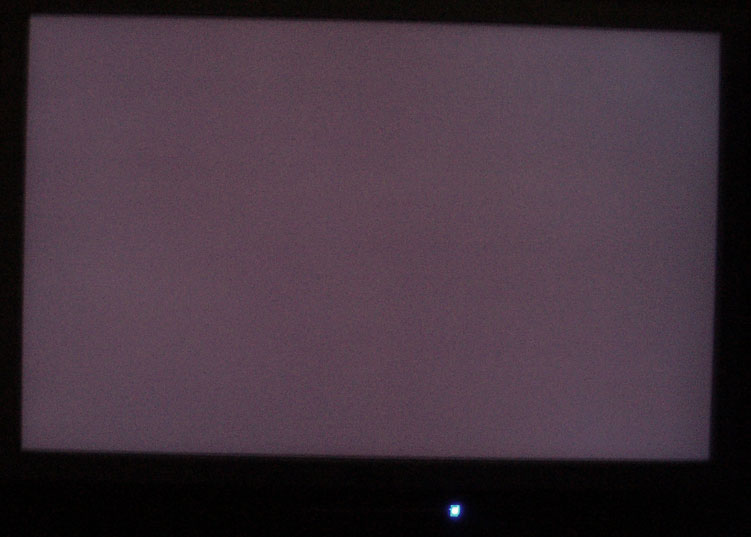

    -- Helligkeitsverteilung: die rechte Hälfte des Monitors ist DEUTLICH dunkler..
    das hat schon die CT geschrieben, ist bei meinem so und bei einem Gerät meines Kollegas.. bei allen das gleiche.. also nix Serienstreuung!
    und mich stört es auf Dauer schon sehr! ..gerade bei helleren Flächen auf Vollbild.. grrr.. sehr deutlich unterschiedet sich dann auch der Kontrast zwischen linker und rechter Seite.. einfach mal ein Bild hin und herschieben.. ich hab echt gedacht mir haut´s den Schalter raus!

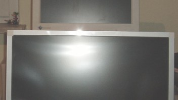

    Sooooooo... nun steht er zuhause... in seiner riesigen Erscheinung...
    Mein nun kommender Eindruck ist rein subjektiv.. ich habe keine Messgeräte o.ä... Ich habe auch keinen Eizo S2410 zum Vergleich... wiegesagt.. rein subjektiv..

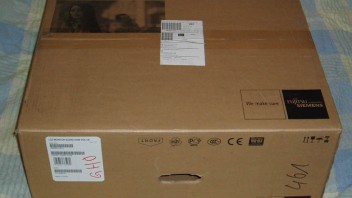

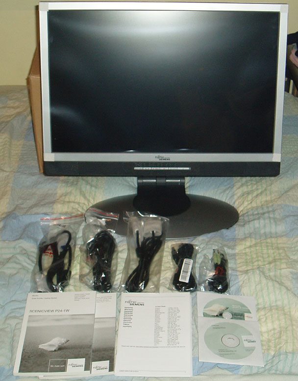

    PAKET und AUSPACKEN:
    Das Gerät war einwandfrei und sicher eingepackt.. wie es sich gehört..

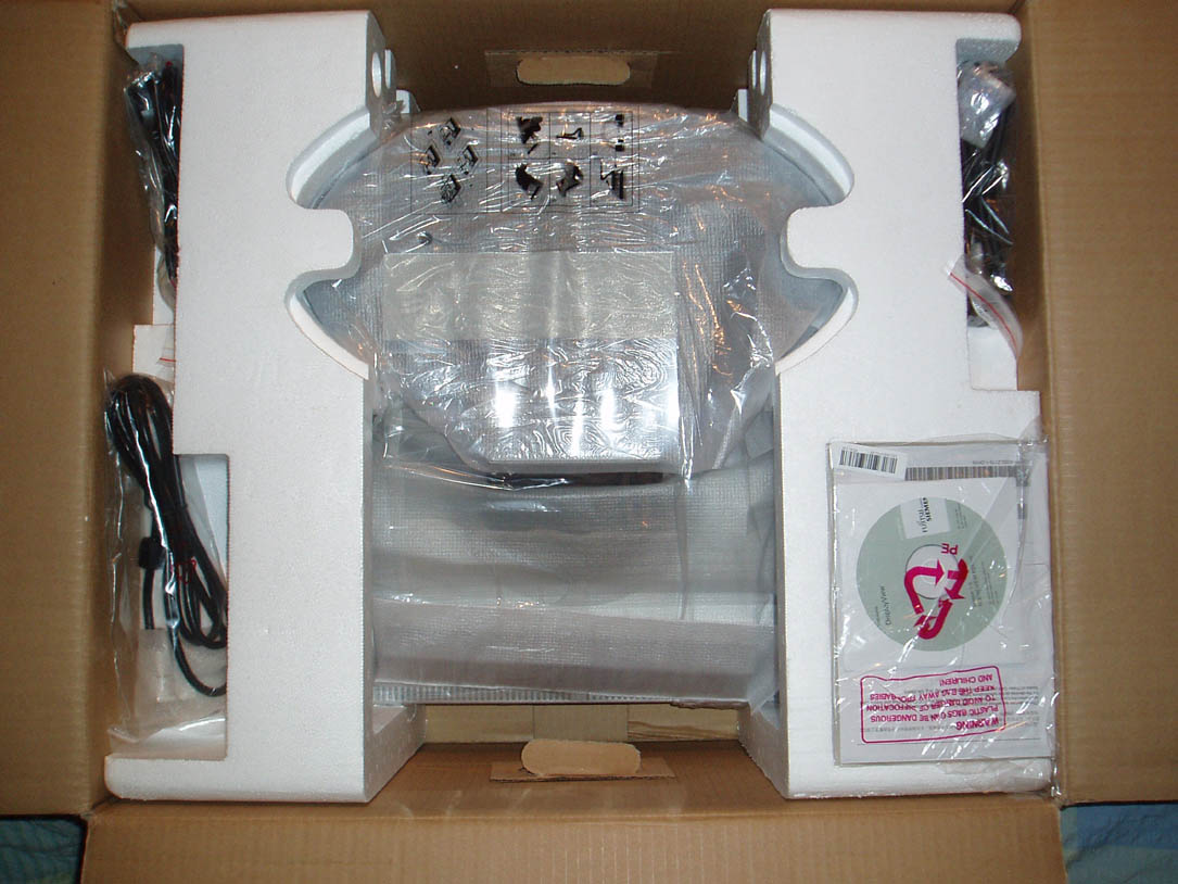

    Nachdem man den Moni samt Styro-Verpackung rausgenommen hat und sich daran macht, die Umverpackung am Monitor zu entfernen, sollte man aufpassen, da einem bei Entfernung des äußersten Plastikfolienrings der bereits montierte und eingeklappte Standfuß entgegenfedert.. also gut festhalten das Teil.. ;)
    Dann noch die riesen Plastiktüte entfernen und dann noch die Schaumstofftüten um Display und Fuß entfernen, und dann stand er da.. natürlich noch mit Schutzfolie über der Displayvorderseite.. die hab ich erst später entfernt..

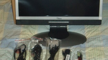

    INHALT:
    - FSC P24-1W (wär schlimm wenn nicht.. lol)
    - Kabel: Netzkabel, D-SUB, DVI, USB, Audio (mini-klinke auf mini-klinke)
    - Handbücher in gedruckter Form
    - 2 CD-ROMs (Treiber, Handbuch, Testbild & Display-View Software)

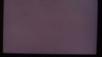

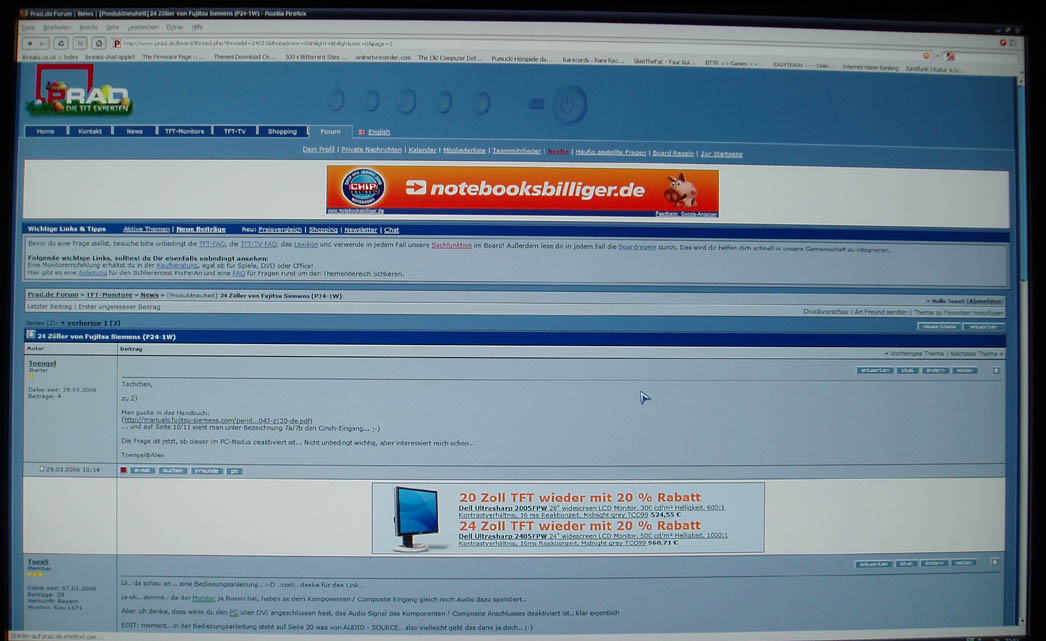

    So.. jetzt kam der große Moment! ..Im Hinterkopf immer den CT Bericht, den ich erst gestern gelesen hatte.. grrrr.. Und.. ich muss gleich vorweg sagen:

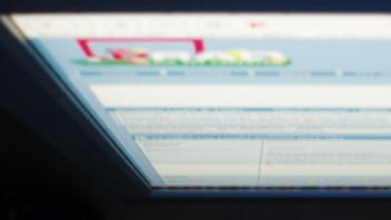

    Ich vermute die hatten ein Montagsgerät.. für mich subjektiv jedenfalls ist meine Ausleuchtung super.. nicht absolut perfekt aber super (wenn ich mir dagegen andere Screenshots hier anschaue).. Helligkeit und Kontrast finde ich auch super! ..dazu gleich mal zu den Werten von CT.. Kontrast von ungefähr 200 kann nicht stimmen! ..wiegesagt.. ich habe kein Messgerät.. aber die Werte, die CT dem FSC zuschreibt hatte mein alter Eizo.. und der war wirklich VIEL dunkler und Kontrastärmer.. ich wiederhole.. VIEL!! Der Monitor hat mich angestrahlt dass ich die Augen zusammenkneifen musste.. So ein weiss hab ich noch nie gesehen.. lol.. Blickwinkel sind absolut top.. von allen seiten.. einzig von unten wird das Bild ETWAS dunkler und minimal gelbstichig (was auf dem Bild aber auch schlimmer aussieht als es ist!) .. Auch dass das Prad-Logo bei seitlicher Ansicht auf dem Foto etwas pink erscheint, ist in wirklichkeit auch nicht so! ..ich finde das mit den Blickwinkeln absolut TOP.. und mein Eizo davor war übrigens ein IPS Panel!..
    Pixelfehler hab ich bis jetzt übrigens auch keine entdecken können.. Brummen oder Summen des Gerätes auch nicht.. auch nicht, wenn die Helligkeit heruntergefahren wird..

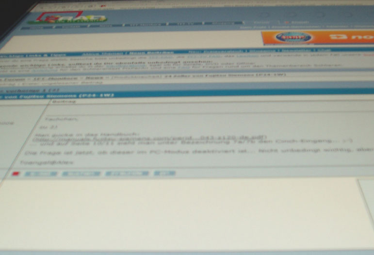

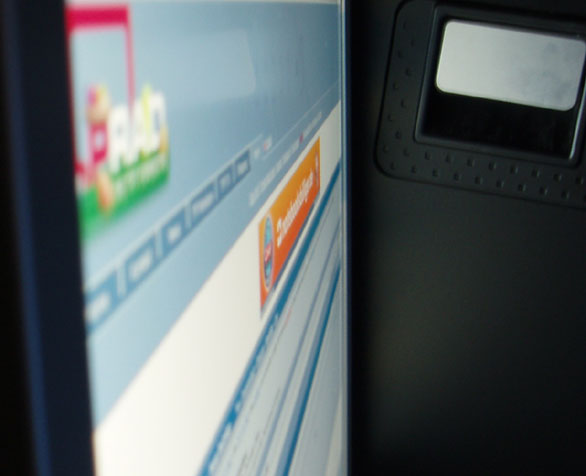

    Also ich hab gleich die Display-View Software installiert, und man kann im Prinzip alles, was man am Moni einstellen kann auch hier tun.. Nur gibt es in der Software auch noch die Möglichkeit, anhand von Testbildern eine optimale Kontrast und Helligkeitseinstellung vorzunehmen.. Das habe ich auch getan.. Denn die Werkseinstellung war mir etwas zu hell, und den Schwarzwert kann man auch noch etwas besser haben.. :D
    Insgesamt alles sehr übersichtlich.. Die Einstellungen am Monitor selbst gehen relativ zügig ..Also ich meine die Reaktionszeit beim Auswählen einer Funktion.. da hat die CT ja auch gemeckert.. Aber ich finde diese leichte(!) Verzögerung total irrelevant!

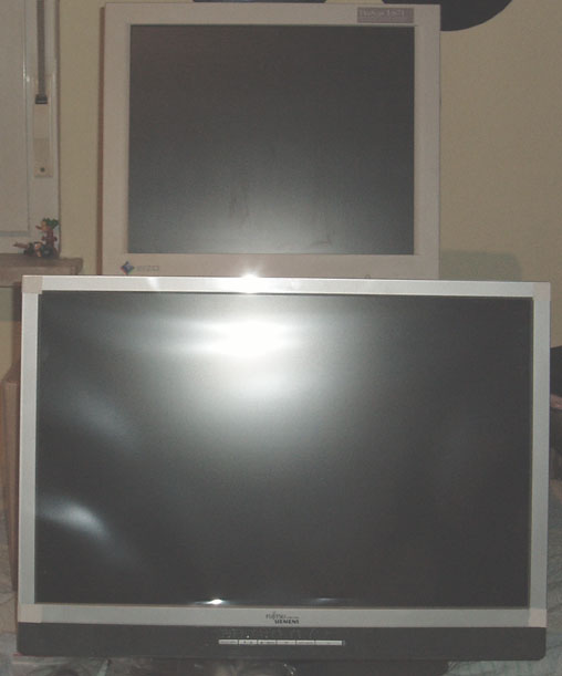

    P.S.: das eine Bild mit zwei Monitoren ist nur zur Veranschaulichung des Größenvergleiches zwischen dem FSC und meinem alten Eizo.. Der Eizo ist übrigens ein 18,1 Zöller... KEIN 19er!

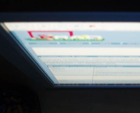

    BLICKWINKEL: +
