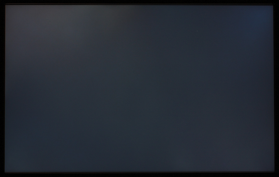

Sowas kann man wohl nur als normal bezeichnen, wenn man TFTs verkauft.
ZitatIch weiß
Wie beurteilst du denn dann das Bild hier?
Rahmenbedingungen hin- oder her. Ein TFT ist kein Röhrenmonitor.
CptPlanet zum Verständnis:
An der Röhre musste man im Dunkeln sitzen um überhaupt brillante Bilder zu sehen. Tagsüber war alles flau. Also saß man lieber "schattig" vor der Röhre.
Am TFT eben nicht, bzw. genau anders herum.
Insofern ist dieser "Schwarzes Bild im unbeleuchteten Raum" (am Besten noch prima überbelichtet fotografiert) "Test" einfach kein Maßstab.Einen 3000 Euro TFT kannst damit auch platt reden, sebst wenn du sonst nix zu meckern findest.
Denn auch ein solcher Bolide ist ebenfalls permanent hintergrundbeleuchtet und verhält sich nicht wie eine Röhre die bei Schwarz einfach gar nicht leuchtet.
TFT's sind "Tageslicht tauglich". Sie machen MIT Raumlicht / tagsüber halt die deutlich besseren Bilder.
Im Dunkeln sieht man halt dass die Backlights auch bei schwarzem Bildinhalt eingeschaltet sind.
Es gibt halt keinen TFT der sich in dieser Disziplin wie eine Röhre verhält und im dunklen Zimmer "ein Schwarz wie abgeschaltet" anzeigen kann.
