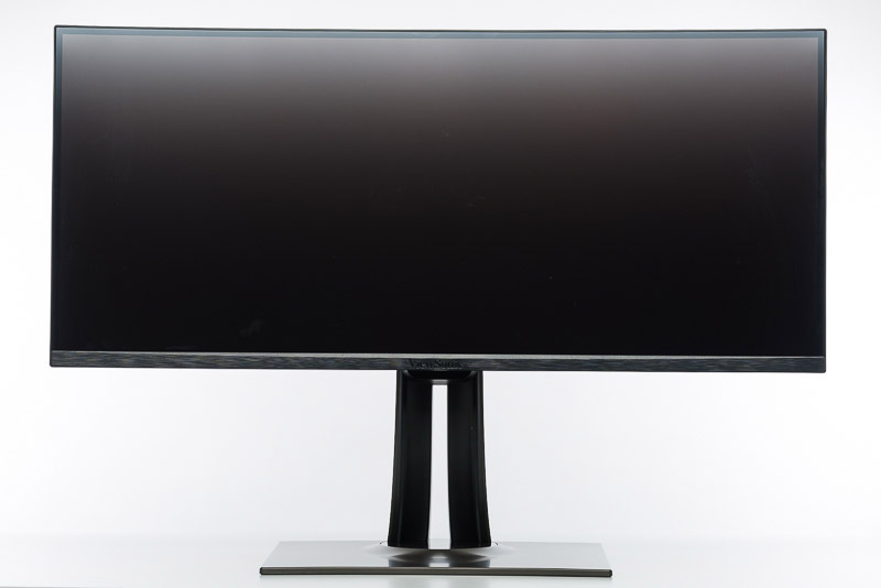

Der Test zum 38 Zoll 21:9 Curved Monitor ViewSonic VP3881 ist online. Alle Fragen zum Testbericht und natürlich auch zum Monitor selbst, können innerhalb dieses Themas gestellt werden.
Im Test: ViewSonic VP3881
