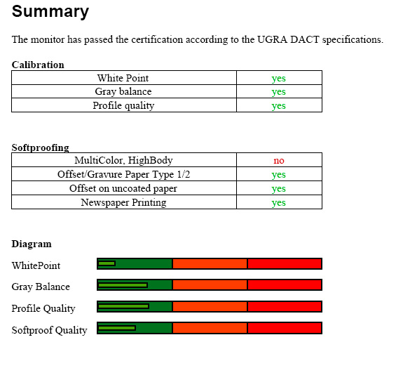

    Gerne stelle ich den Monitor messend auf eine gewünschte Helligkeit und Farbtemperatur ein und erstelle ein dazu passendes Farbprofil.
    Einen "UDACT"-Report über Panel-Homogenität und Farbwerte nach Kalibration sende ich bei Interesse gerne per Mail zu. Ergebnisübersicht unten als Bild.
