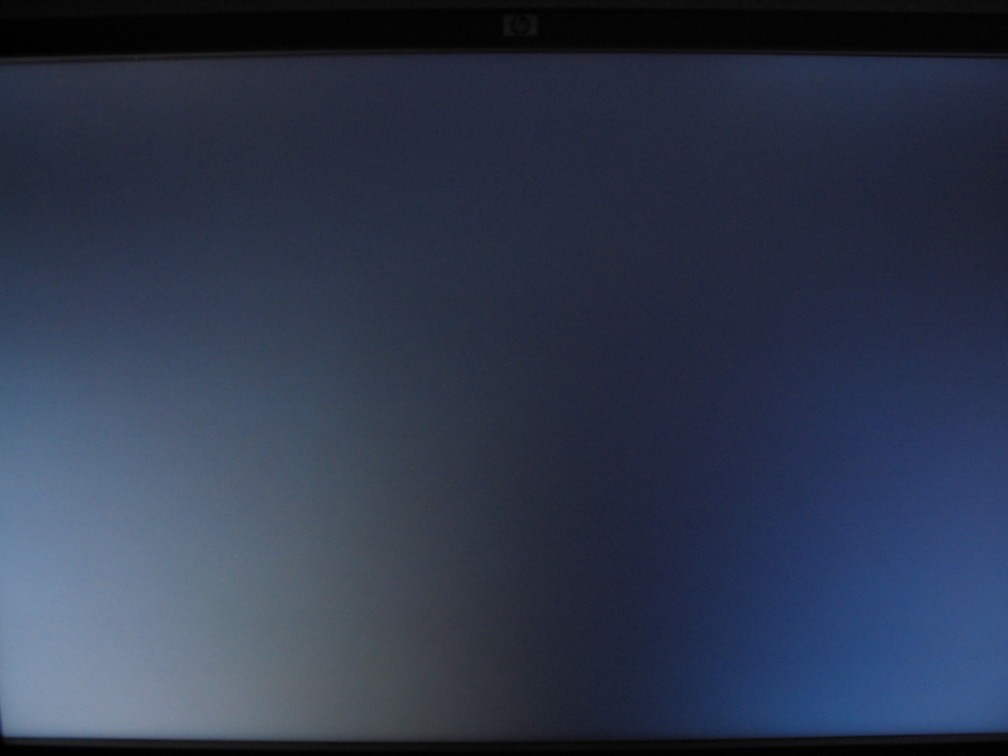

Ein riesen Lichthof in der linken unteren Ecke (siehe Bild). Mit einem kleinen könnte ich ja leben, aber der fällt beim Film schaun echt enorm auf.... oh man
Ich denke mal hier kann ich nichts machen oder? Unter Windows mit entsprechendem Hintergrund fällt das ja nicht auf aber das ist mir wirklich zu viel...
@ HPZR24W-Inhaber: Ist das bei Euch auch so extrem? Meint ihr es lohnt sich einfach noch mal einen zu bestellen?
Ich glaube kaum, dass ein Austauschgerät dem Problem mit den "Lichthöfen" abhelfen wird. Wenn Du senkrecht auf den Bildschirm schaust und mit dem Kopf einmal die Ränder des Panels "entlangfährst", sollte an dem Punkt, den Du genau geradeaus ansiehst, kein Lichtschimmer zu sehen sein. Ist das der Fall, wirst Du IMHO kein besseres Gerät bekommen.
Der IPS-Glow-Effekt ist bei aktuellen Panelgenerationen (e-IPS) besonders drastisch, und ausserdem nicht mehr symmetrisch nach links und rechts. Deshalb erscheint die linke Ecke auch heller als die rechte. Bei meinem NEC 2490WUXi2 auf der Arbeit ist es genauso, und das ist ein rund doppelt so teures Profigerät mit mächtiger Bildverarbeitungselektronik. Das eigentliche LCD-Panel ist aber ziemlich sicher das gleiche wie beim ZR24w.
Was oft hilft, ist eine relativ schwache Lichtquelle hinter dem Monitor zu platzieren, welche die Wand hinter dem Gerät erhellt. Das verbessert nicht nur den subjektiv wahrgenommenen Schwarzwert, sondern dämpft auch die negative Wirkung von IPS Glow.
