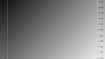

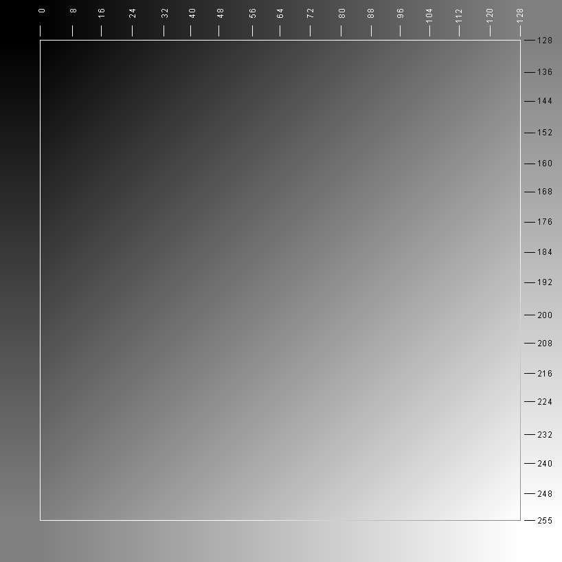

hab das bild grad mit meinem HP und Dell getestet. kein grieseln. das bild ist perfekt schwarz und sollte nicht grieseln. beim HP verwende ich ein HDMI kabel, beim Dell ein ganz normales DVI. warum es bei dir mit dem vga kabel nicht grieselt weiss ich leider nicht. muss wohl mit der digitalen zuspielung zusammenhängen. ob es ein technischer mangel oder einfach normal bei dem monitor ist, kann ich schwer beurteilen, glaube aber eher zweiteres. er wird keine allzu gute graustufendarstellung haben.teste mal dieses bild hier. hast da stufen drin? sollte nicht sein.
ein monitor der hardwareseitig nur 6 bit farbtiefe anzeigen kann, muss die restlichen farben sozusagen berechnen um sie anzeigen zu können. wenn jetzt auch noch die graustufendarstellung nicht optimal ist, "rauschen" die pixel. auf die helligkeit kommt es auch noch an. hatte ich beim viewsonic auch, beim HP ist es besser, aber bei der halbdurchsichtigen seitenleiste im vista auch ganz leicht sichtbar aber nur wenn ich die nase am monitor habe =)
