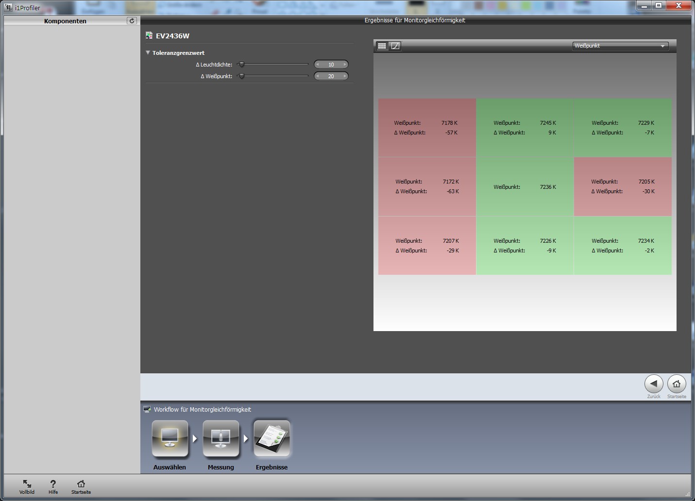

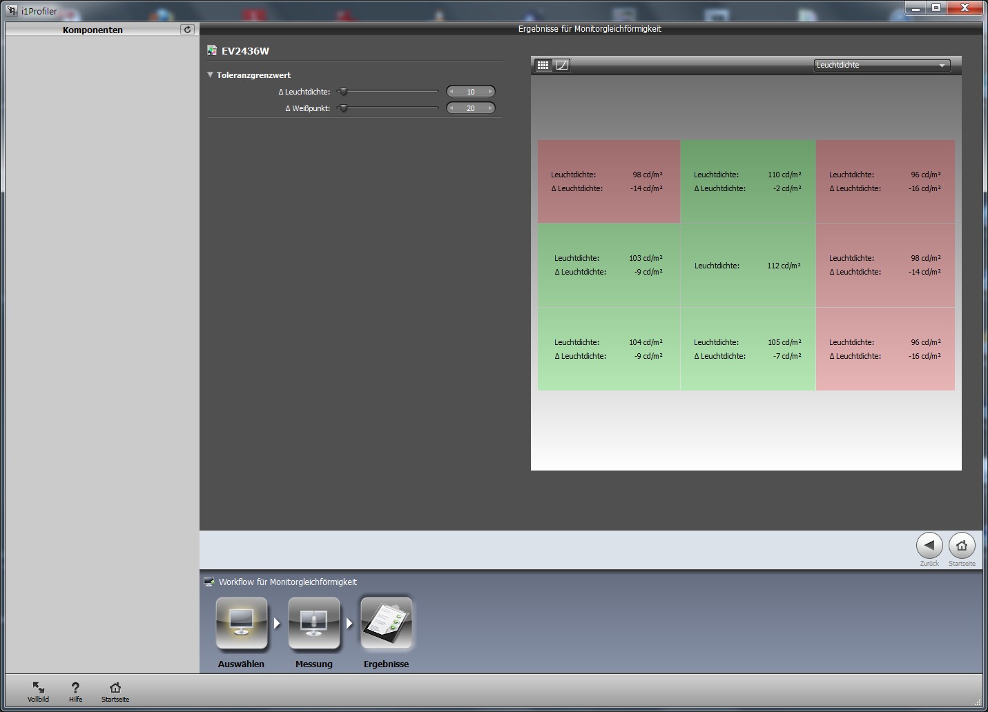

    habe soeben mit i1 Display Pro einen Eizo EV2436W gemessen (nicht kalibriert - nur Gleichförmigkeit vermessen).
    Eingestellt habe ich manuell die Werte, die ich im Test gefunden habe:
    "Mit folgenden Einstellungen haben wir dieses Ergebnis erzielt:
    Helligkeit: 32 %, Kontrast: 50, Gamma: 2.0, Farbtemperatur: Aus, Rot: 100, Grün: 98, Blau: 96"
    Habe Ergebnisse angehängt - wäre jemand von den Experten von prad.de so net sein und sich das anzuschauen?
    Die Helligkeit entspricht ungefähr den Werten im Prad Test (max. -14,3%); mit den Abweichungen für Weisspunkt kann ich nichts anfangen, sorry.
    Ist es halbwegs in Ordnung? Könnte den Monitor nämlich noch zurückgeben.
