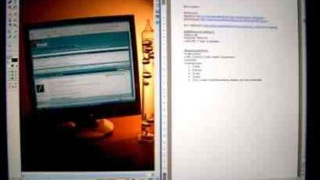

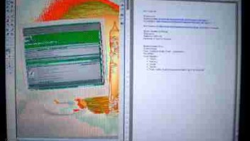

    In meinem Erfahrungsbericht zum FSC P19-1A habe ich u.a. über einen Fehlerbericht bzw. eine Erscheinung berichtet, welche mir zunehmend unerklärlicher erscheint.
    Ohne jeglichen bzw. ersichtlichen Grund verwandelt sich das Bild meines neuen Monitors in eine regelrechte Falschfarbendarstellung mit Flattern und Unlesbarkeit. Diese Erscheinung dauert einige wenige Sekunden an (zunehmen wird es aber länger), ein Ausschalten oder eine Nutzung / Veränderung im OSD bringt keine Abhilfe.
    Hier meine Monitoreinstellungen / Daten:
    Seriennummer: YEBL015xxx
    Auflösung: 1280x1024
    Wiederholgsfrquenz: 63khz / 60Hz
    Farbeinstellung (OSD): Native
    Anschluß: Analog
    Stromzufuhr: Computer
    Grafikkarte: MSI Radeon 9800 Pro Plus (vorher: GeForce 2 TI)
    Programme: Überwiegend MS Office, Internet Explorer
    Zunächst hatte ich die Vermutung, dass das VGA-Kabel nicht in Ordnung sei. Aber auch nach Verwendung des neuen, mitgelieferten Kabels erscheint dieser "Bildabsturz".
    Bei meinem alten CRT Monitor sind derartige Erscheinungen nicht aufgetreten, daher vermute ich nicht, dass die Fehlerquelle bei der Grafikkarte zu suchen / finden ist.
    Eine Reproduzierbarkeit ist nicht gegeben, da ich die Ursache nicht identifizieren kann. Der Rechner / Monitor ist in den letzten Tagen (ich habe den Monitor seit Freitag) ca. 6 Stunden am Tag im Betrieb. Zwischendurch wurde mal ein Neustart durchgeführt.
    Vorhin habe ich auf der Serivce Seite von Fujitsu Siemens eine "Anfrage" gestellt, welche, so hoffentlich, binnen der nächsten Woche beantwortet wird, damit ich zum Wochenende den Monitor notfalls an Amazon zurück bbzw. an Siemens direkt verschicken kann (ich bin beruflich die ganze Woche unterwegs und kann nur am Wochenende testen und mit dem Monitor arbeiten).
    Wie schätzt Ihr das Problem ein und was meint Ihr, was ich noch unternehmen kann, um den Fehler zu finden?
    Unabhängig davon werde ich davon berichten, was mir Fujitsu Siemens dazu antwortet.
    Anbei 2 Bilder, vor und während der Fehlererscheinung.

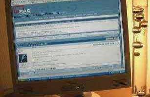

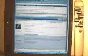

    Fehlerbericht
    Wie Ihr der Einleitung zum letzten Absatz entnehmen könnt, muss ich jetzt aber über einen Fehler berichten, der mich zunehmend zum Nachdenken veranlasst. Seit 3 Tagen habe ich also den neuen Monitor in Betrieb und arbeite täglich mehrere Stunden damit, um möglichst viel zu Testen und um Erfahrungen zu sammeln (wegen der Garantie / Rückgabe-Möglichkeit).
    Ab und zu ergibt sich eine Fehlererscheinung, dessen Quelle und Ursache ich derzeit noch nicht orten, geschweige denn eine Reproduzierbarkeit feststellen kann.
    Der Bildschirminhalt wird ohne besondere Vorerscheinungen in einer Falschfarben-Darstellung moduliert. Das Bild flackert ein wenig und einige Sekunden später ist alles wieder normal. Ich hatte bei der Erstellung „zum Glück“ meine Digitalkamera parat, um diese Erscheinung festzuhalten.
    (Anm.: Leider weiß ich nicht, wie ich hier mehrere Bilder in einem Bericht unterbringen kann, daher werde ich die Bilder separat zur Verfügung stellen.)
    s. Bild-Anhang 3 und 4
    Ich habe mal das VGA-Kabel im ausgeschalteten Modus abgezogen und neu aufgesteckt und fest mit den Schrauben verbunden. Vielleicht war es eine Art Wackelkontakt oder Kontaktfehler, aber das System steht stabil die „Erscheinung“ kam auch ohne eine Form der Erschütterung am Schreibtisch, Monitor oder an den Kabeln. Vielleicht liegt es auch insgesamt am Kabel (ich habe, wie schon geschrieben, noch mein altes Kabel verwendet). Ich werde im nun versuchen, den Fehler mit dem neuen Kabel zu reproduzieren und am Montag mal die Fujitsu-Siemens Hotline anrufen / dort Kontakt aufnehmen.
    Habt Ihr eine Idee, was die Ursache für diese Fehlererscheinung sein kann?
