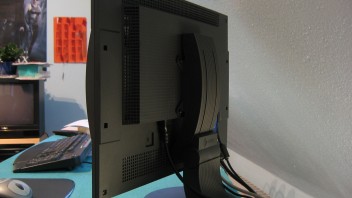

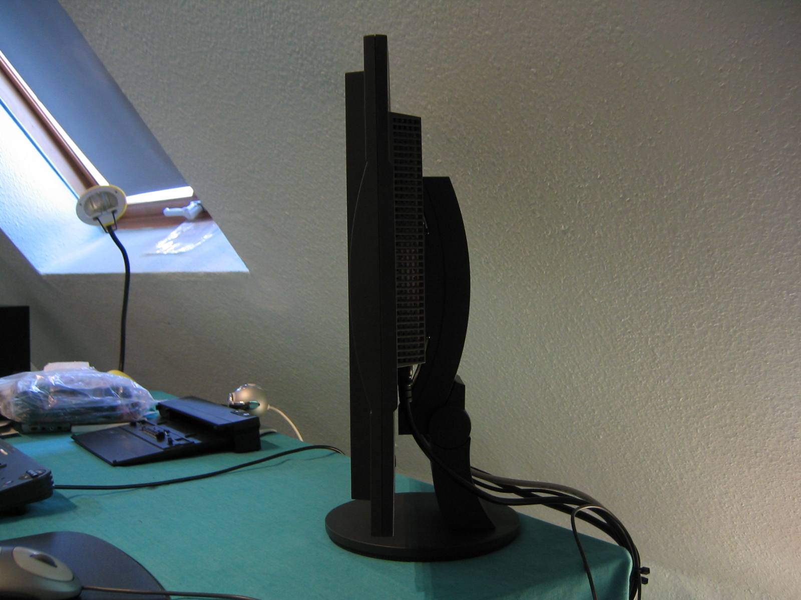

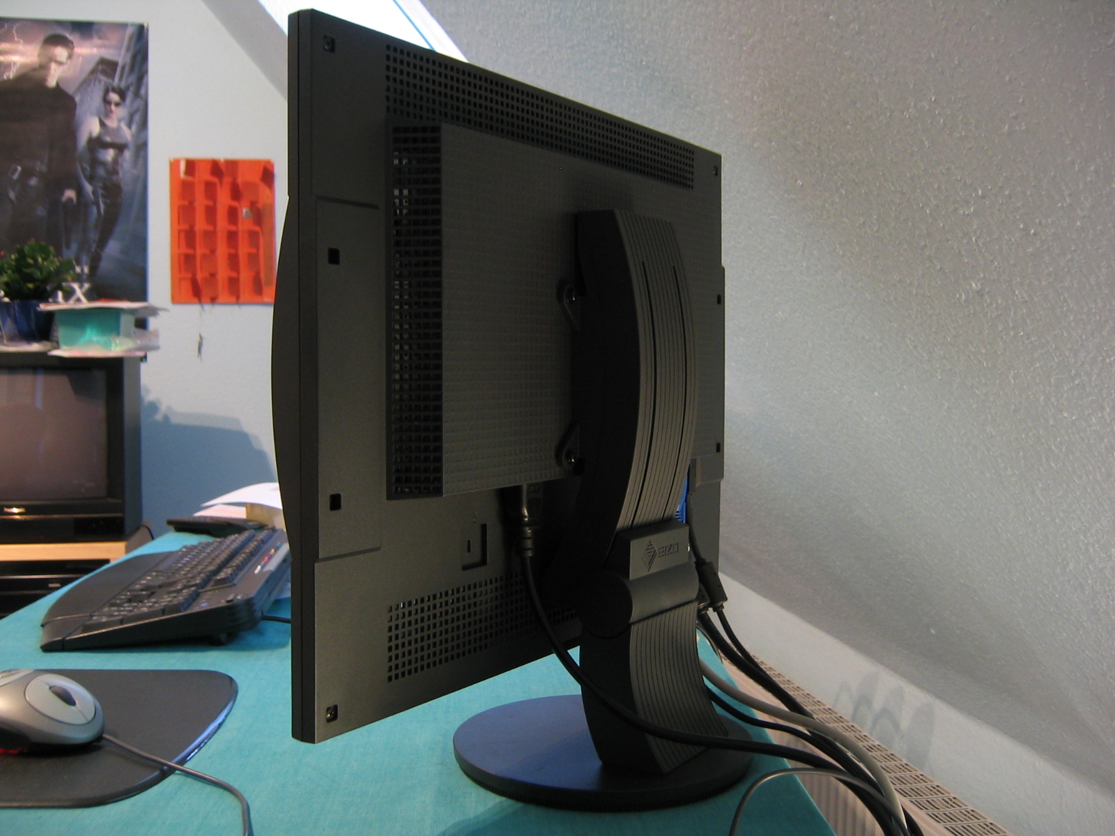

    jip das ist möglich und wie! man kann den L778 sehr weit nach hinten neigen. der L778 ist wahrlich ein hammer. ich empfehle in dir in schwarz. da wirkt er edler als in den anderen beiden farben (weiss und silber) und wirkt irgendwie nicht so klobig.
    pivot kann er übrigens nicht. wer dreht seinen tft aber auch ständig hin und her?

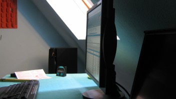

    wegen der hitze im zimmer werde mir morgen eine sonnenschutzfolie für das fenster kaufen. das soll wunder bringen :D

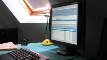

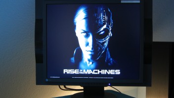

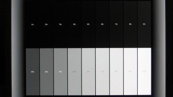

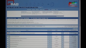

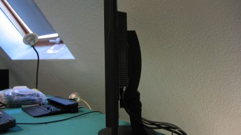

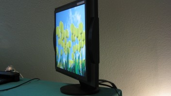

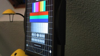

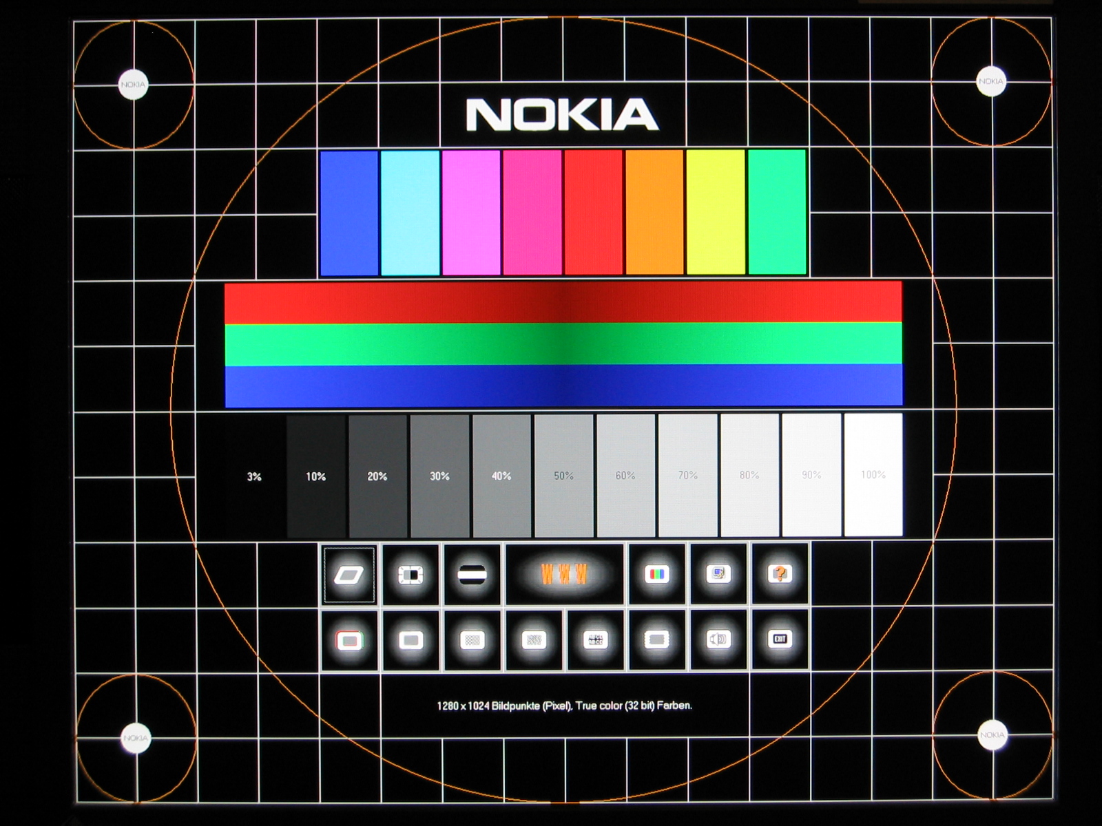

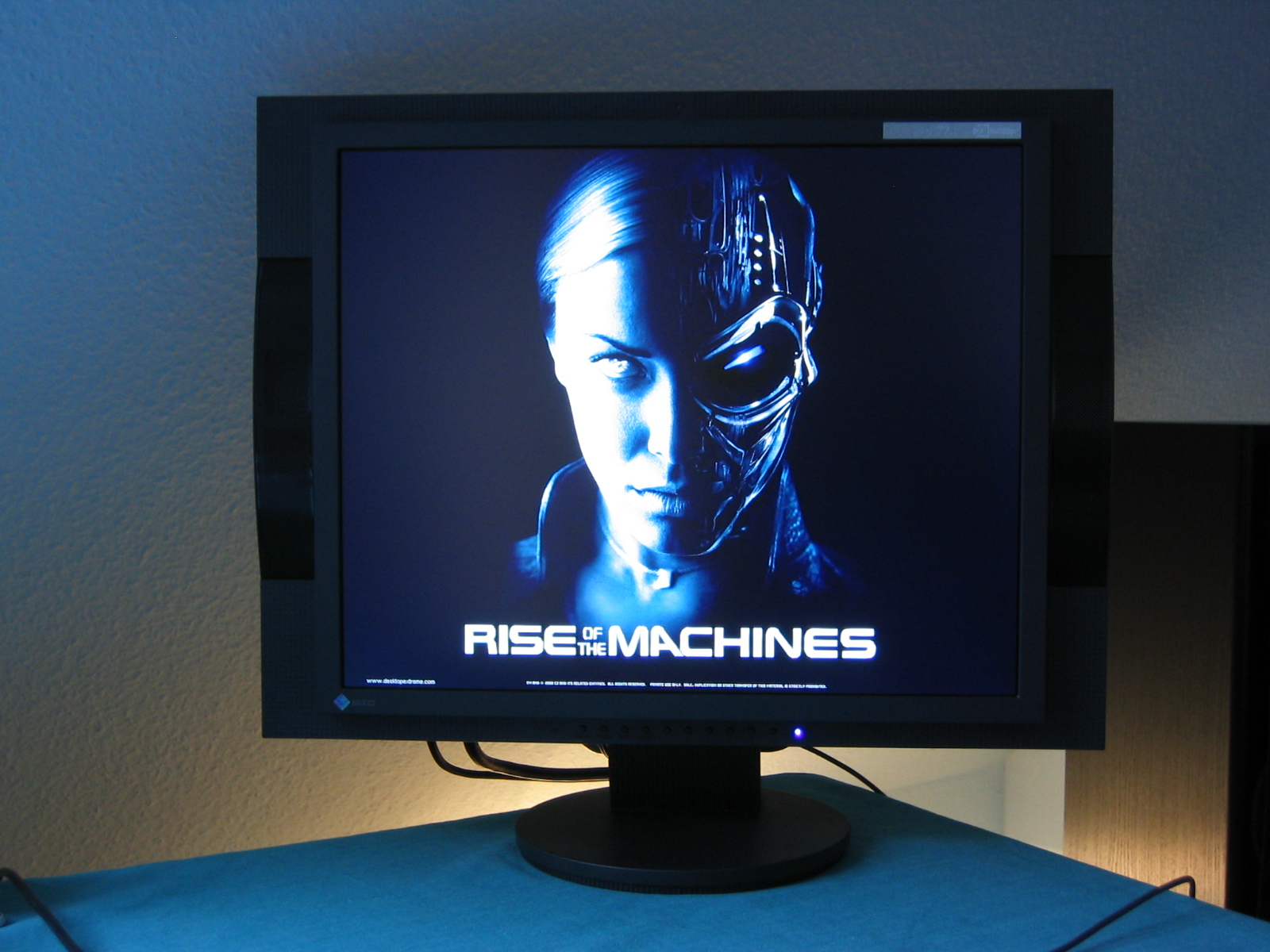

    so das wären alle bilder - ich bin sicher da ist für jeden eins dabei.
    - blickwinkel wird verdeutlicht
    - farbenstabilität wird verdeutlicht
    - graustufenauflösung wird verdeutlicht (kamera gibt das auch schlechter wider als live vor dem monitor)
    - geile zeitlose optik des TFT's wird verdeutlicht :D
    PS: das oben links ist kein Pixelfehler - das ist irgendwas an meiner kamera
    ihr könnt ja den tatsächlich vorhandenen subpixelfehler (blau) versuchen zu finden (vergesst es! :D)
