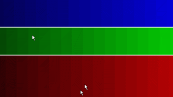

  • Hallo Prad,
    ich habe mit snagit ein paar Scale-Bilder vom Step 191b gegemacht. Vielleicht sagen die mehr aus. Das Scale-green ist auf meinem Bildschirm um den Faktor 4 schmaler.
    Leider konnte ich kein Video von dem Persistenz-Test machen.
    Markus

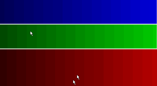

    Sieht schlimm aus. Hier findest Du das Bild (Screenshot) vom 191T. Es ist allerdings ein TIF Format, weil die Qualität unter gif und jpeg Streifen sichtbar werden lässt, die in natura überhaupt nicht sichtbar sind!

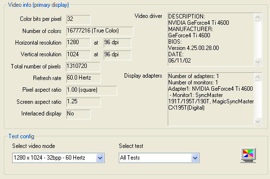

    Ich bin mir jetzt nicht ganz sicher ob ich Dich richtig verstanden habe. Mit bestimmten Programmen siehst Du die Abstufungen und unter Photoshop siehst Du diese nicht?
    Beim Scale Test sieht das Bild genau so aus wie ich es hier eingestellt habe, egal ob unter Photoshop, im Test oder bei einem anderen Bildbearbeitungsprogramm.
    Die Frage mir der Hardwareebene kann ich Dir leider nicht beantworten.
    Aber so sehen meine aus:
    Aleine schon 16bpp lässt das Bild streifig erscheinen!
