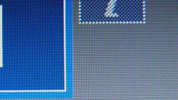

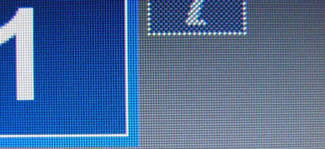

  • Also ich hab jetzt mal versucht ein Bild von den streifen zu machen. Ich hoffe mal man kann sie erkennen.
    Ich hatte bevor ich mir diesen Monitor gekauft hatte einen LG Flatron L1710B TFT zum testen bei mir daheim. Er hatte auch leichte Streifen.
    Ich dachte allerdings damals das das normal sei. Ich hab ihn wegen einem Pixelfehler wieder zurück gegeben.
    Der LG Flatron L1710B TFT wurde mitte 2003 hergestellt.
    Genauer kann ich es leider nimmer sagen. Mein SonyTFT im Oktober 2003.
    Der LG-TFT hatte allem anschein nach ein ähnliches Display verbaut wie mein Sony. Jedenfalls wurden da die farben auch gedittert.
    Ich frage im übrigen nicht ob ich welche habe sondern sage das ich welche habe. Es sollte eigendlich egal sein wie die TFT's im Mediamarkt angesteuert werden.
    Da es sich um einen Fehler im Panel handelt ist es egal welche Auflösung und woher das Bild kommt. Die streifen sind immer da.
    Mein TFT ist über DVI angeschlossen und hat die streifen, ebenso wie im Analogmodus.
