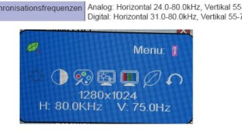

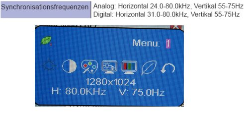

  • ich bin mir gerade auch nicht mehr sicher ob die aktuellen 19er nicht vielleicht doch mehr schaffen unter dvi ?!
    bisher habe ich meinen iiyama immer mit 60hz gefahren (dvi) da ich der meinung war das 1. er unter dvi eh nicht mehr macht + 2. tfts 60hz ausreicht und intern eh so rechnet + 3. die 75hz nach meiner kentniss nur für analog (probleme) gut sein soll....
    nun habe ich eben mal ins handburch geschaut und entdecke dort das er digital doch 75 hz kann ?! im osd wird bei 75 hz auch dieses angezeigt.
    nun bin ich auch ein wenig verwirrt :)
    hier mal ein bild:
