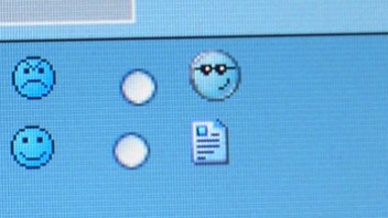

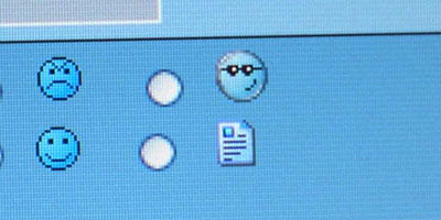

    Ist das jetzt tatsächlich ein Moire-Effekt oder ebschreibst Du das Pixelraster? Ein Bild kannst Du nicht zufällig machen?
    Sieht es z.B. so aus?

  • Andi: Was soll man denn auf dem Bild sehen? Das Pixelraster? Weil da fällt mir jetzt ehrlich gesagt nichts drauf auf ?(
