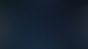

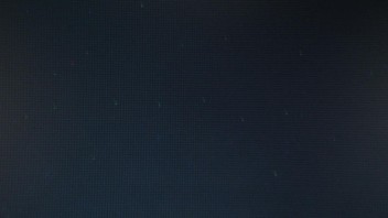

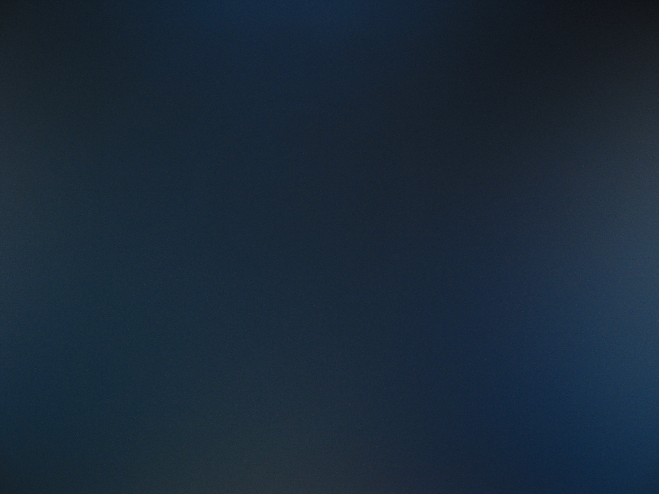

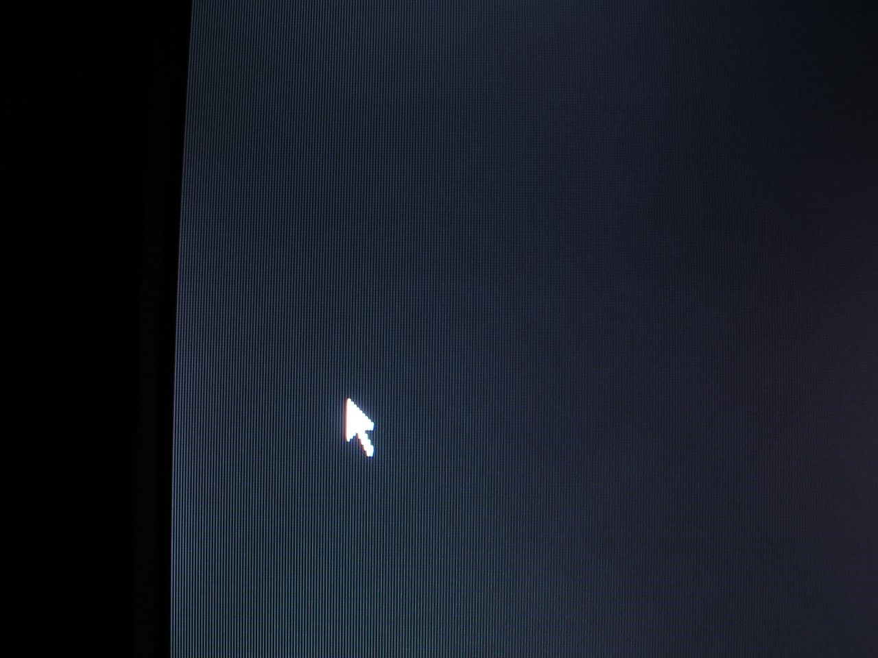

  • Mit einem Trick konnte ich das Phänomen jetzt abfotografieren, allerdings wirkt es auf den Bildern nun sehr viel schlimmer als in Wirklichkeit.
    Ich mußte eine extrem lange Belichtungszeit wählen, und habe ohne Stativ nur freihändig fotografiert (un natürlich gewackelt), sehr nah an der Bildschirmoberfläche (wodurch auch das Objektiv der Kamera sich selbst spiegelt).
    Durch die Wackelei wirken die Pünktchen größer und auffälliger, als sie sind. Und sie haben auf den Fotos alle möglichen Farben, in der Realität wirken sie alle grünlich.

  • Eben geschehen, zunächst mal 2 Bilder.
    Wie gesagt, sehen schlimmer aus als es ist.

  • Hallo Bigtower,
    auch wenn Du sagst es sieht schlimmer aus als es ist - das ist ja ein Wahnsinn!!! 8o
    Da sind ja schon rund um den Mauszeiger 20 Stück. Ich muss Dir ehrlich sagen, so einen Bildschirm würde ich mir nicht behalten.
    Gruss GranPoelli
    Einmal editiert, zuletzt von GranPoelli ()
  • Das die eigentlichen Pünktchen auf den Bildern eher wie Musiknoten oder Fusseln aussehen, liegt an den verwackelten Aufnahmen. Und wegen der langen Belichtung leuchten sie auch mehr als in Wirklichkeit.
    So, wie es auf den Bildern wirkt, würde ich den Monitor auch nicht behalten, no way.
    Zum Glück sieht es in der Realität nicht so schlimm aus.

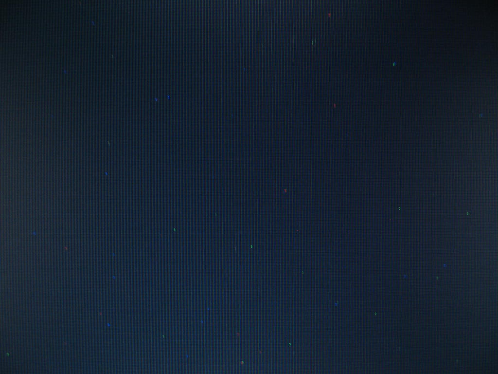

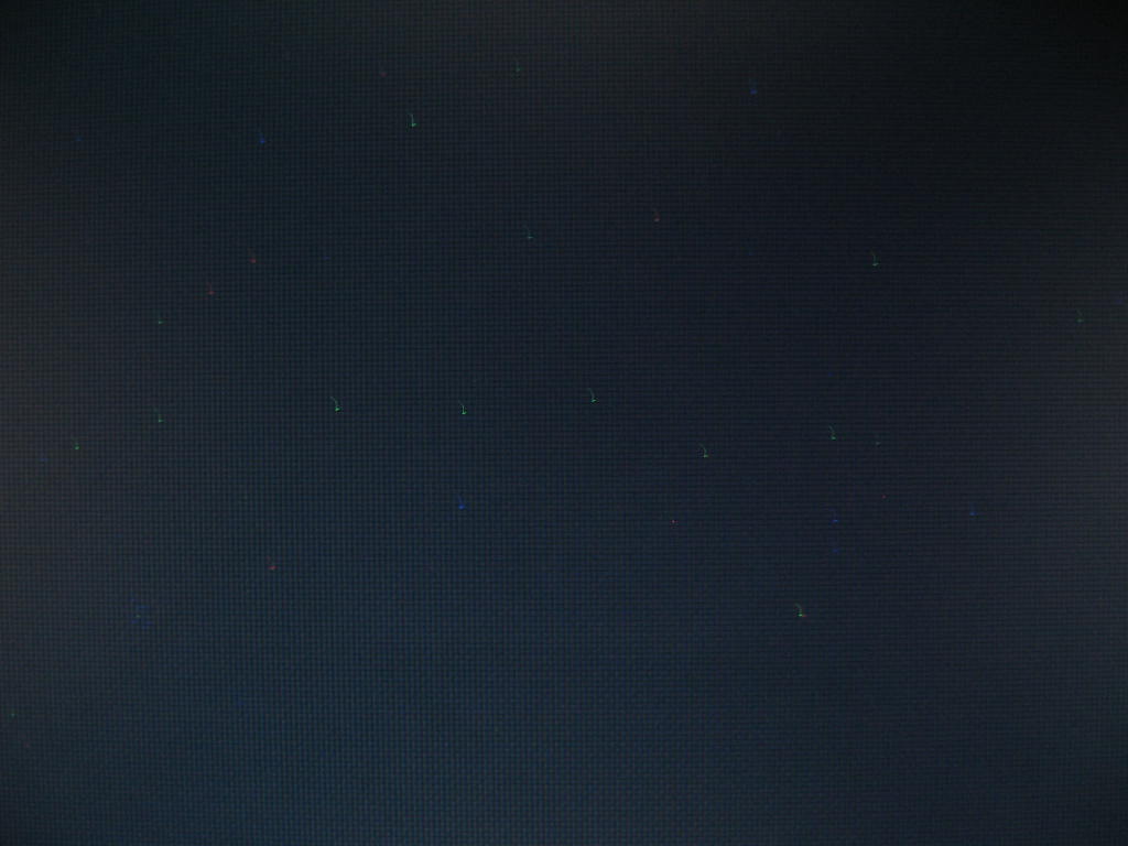

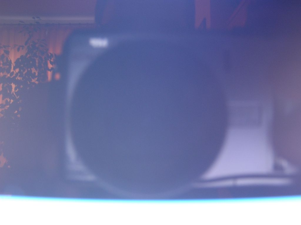

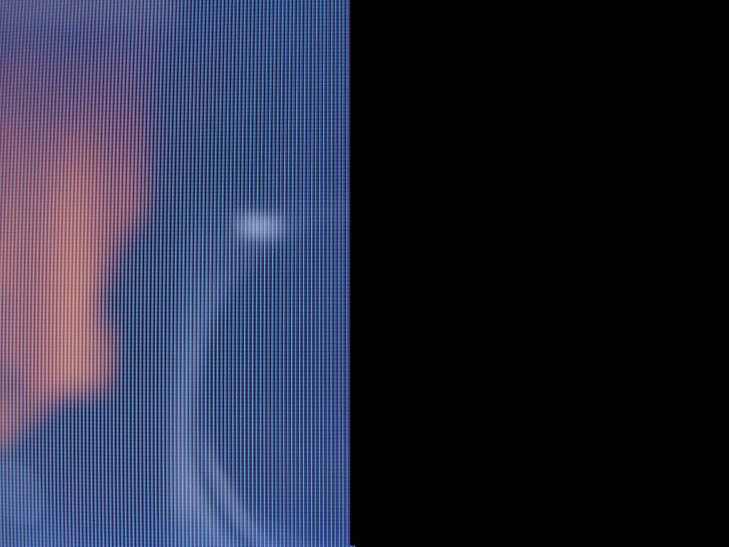

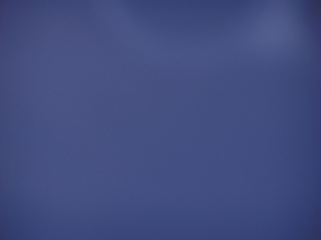

  • @Mikrobe:
    ? Die Digicam ist da relativ unbestechlich...
    @All:
    Zum Vergleich zwei unter ähnlichen Bedingungen abfotografierte ECHTE Subpixelfehler am FSC P19-1A. Diese sind jedoch nur bei weiß, bzw. blau sichtbar, daher auf ebensolchen Hintergründen abfotografiert.
    Als drittes Bild ein schwarzer Hintergrund des P19-1A ohne Pixelfehler, zum besseren Vergleich zum HS94P. Übrigens ist auf diesem Bild der rote Punkt rechts KEIN Pixelfehler an den Displays, sondern an meiner DigiCam. Der taucht auf ALLEN Bildern auf.
    P19-1A SPF bei weiß
    P19-1A anderer SPF bei blau
    P19-1A schwarzes Bild zum Vergleich zu obigen HS94P Bildern

  • Bigtower: Ich bin absolut geschockt!!!! Auch wenn man die Vergrößerung mit einbezieht wäre mir das definitiv aufgefallen. Das KANN man bei einem schwarzen Hintergrund gar nicht übersehen, wenn es da ist!!!! 8o
    Ich möchte doch gerne mal wissen, wodurch das hervorgerufen wird. Wenn meiner das hätte, dann hätte ich ihn sicher sofort zurückgebracht bzw. gar nicht erst mitgenommen!
    Nein, so etwas habe ich definitiv nicht auf dem TFT. GANZ sicher!
    Bin übrigens auch nicht farbenblind und habe den Test für den Führerschein auf Farbenblindheit gut bestanden. :D
