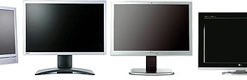

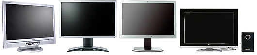

Ich wundere mich gerade, dass der Testbericht in c't 20 hier noch nicht heiß diskutiert wird.
Da alle Displays bis auf das 24"-Samsung das gleiche LG/Philips-Panel benutzen, sind Daten zu Ausleuchtung, Kontrast und Schaltzeiten weitgehend gleich. Allerdings attestiert die c't dem BenQ FP231W einen extrem schlechten Kontrast von <150:1, allerdings nur am analogen Eingang, am DVI kommt er wie seine bauähnlichen Brüder auf ca. 400:1. Insgesamt wird allen eine recht gute Spieletauglichkeit bescheinigt.
Das insgesamt unproblematischste Modell ist wohl der neue Sony 234.
23" und 24" TFTs im Test (c't)
