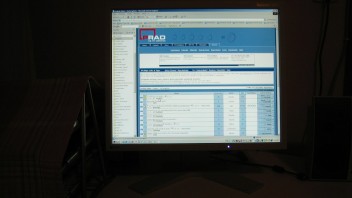

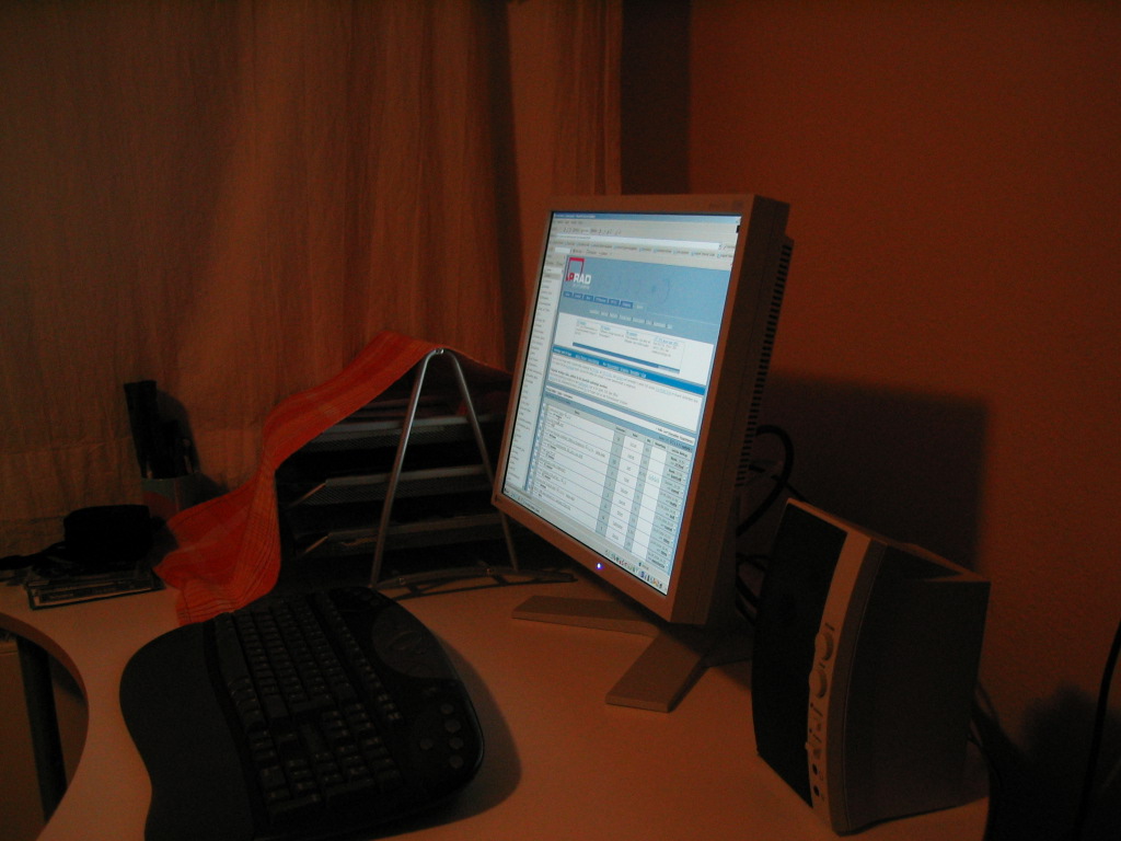

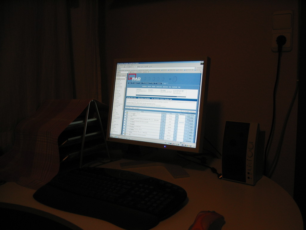

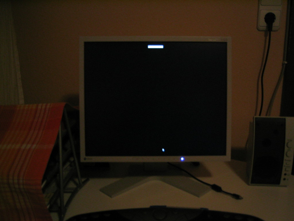

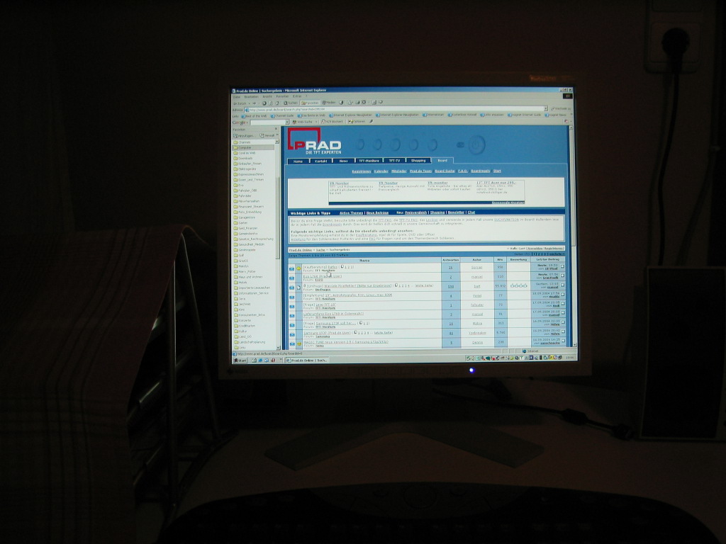

  • Fotos gibts natürlich gerne.
    Hab versucht die Blickwinkelabhängigkeit darzustellen, außerdem sind 2 dabei die das Schwarzbild wiedergeben sollen.
