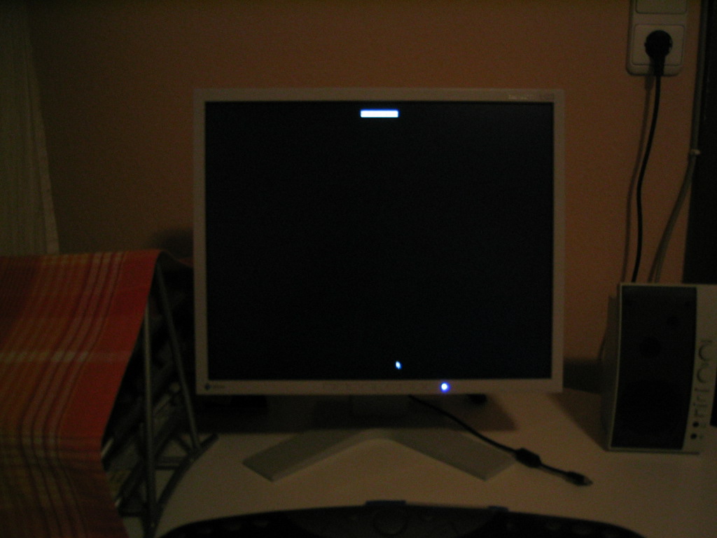

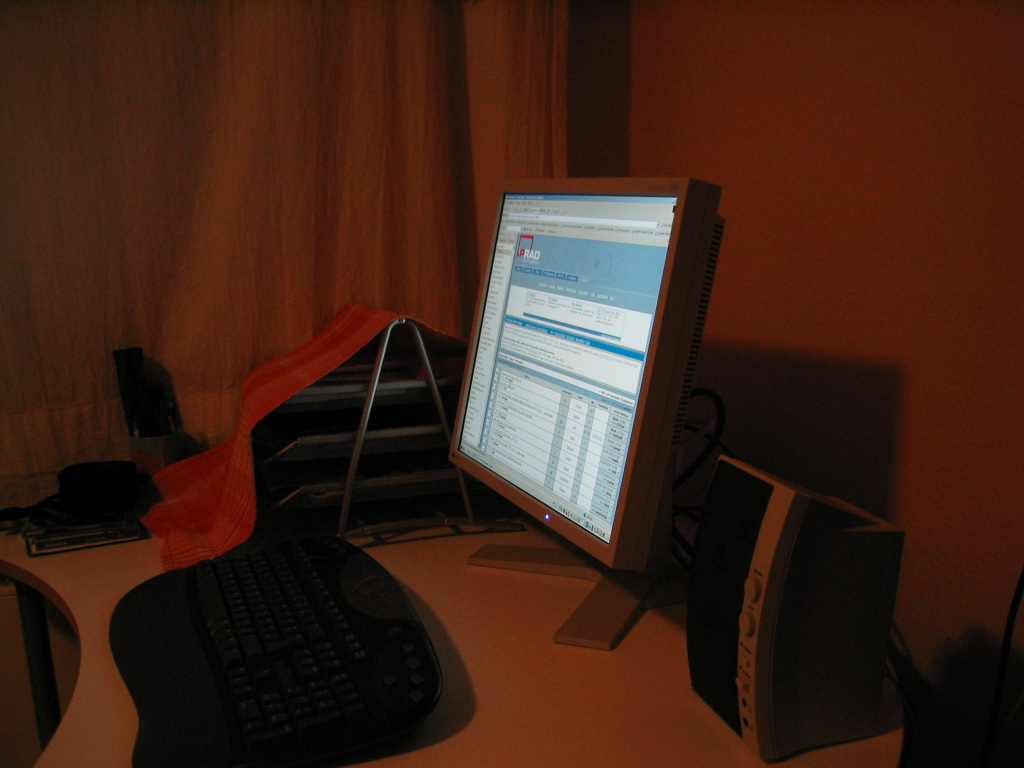

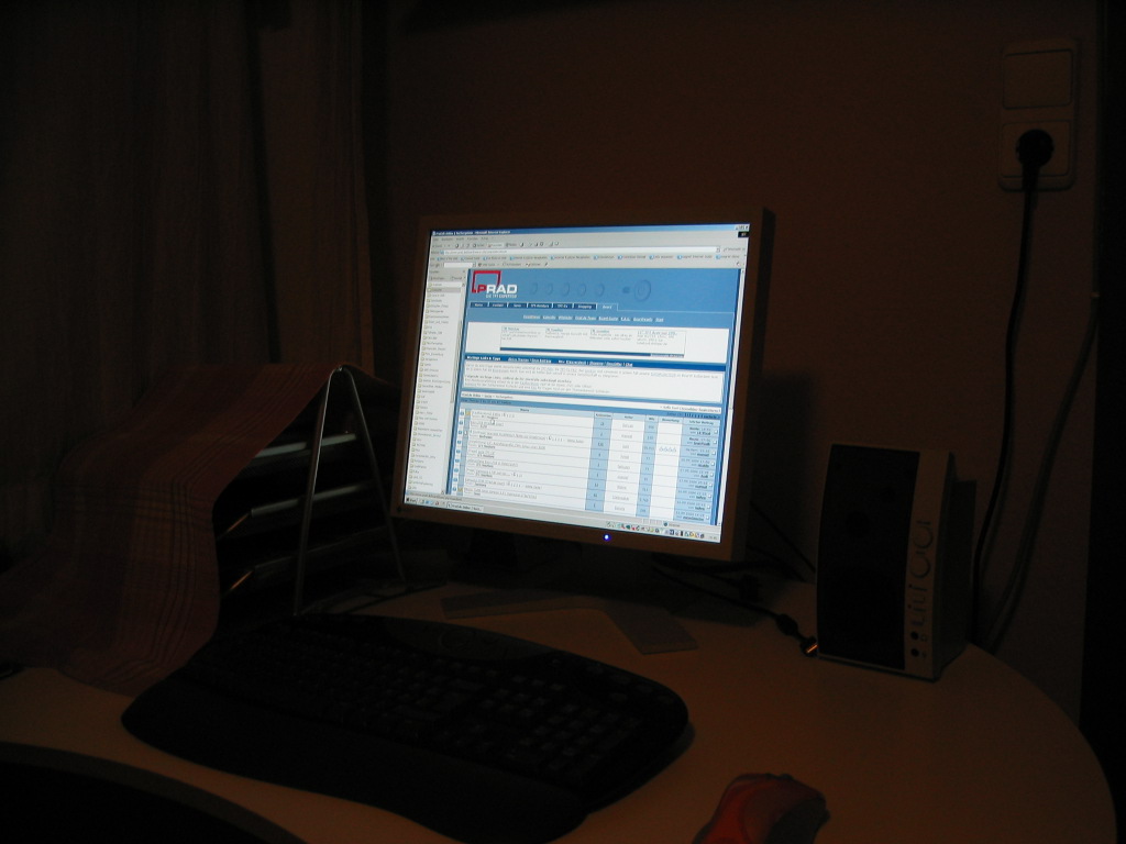

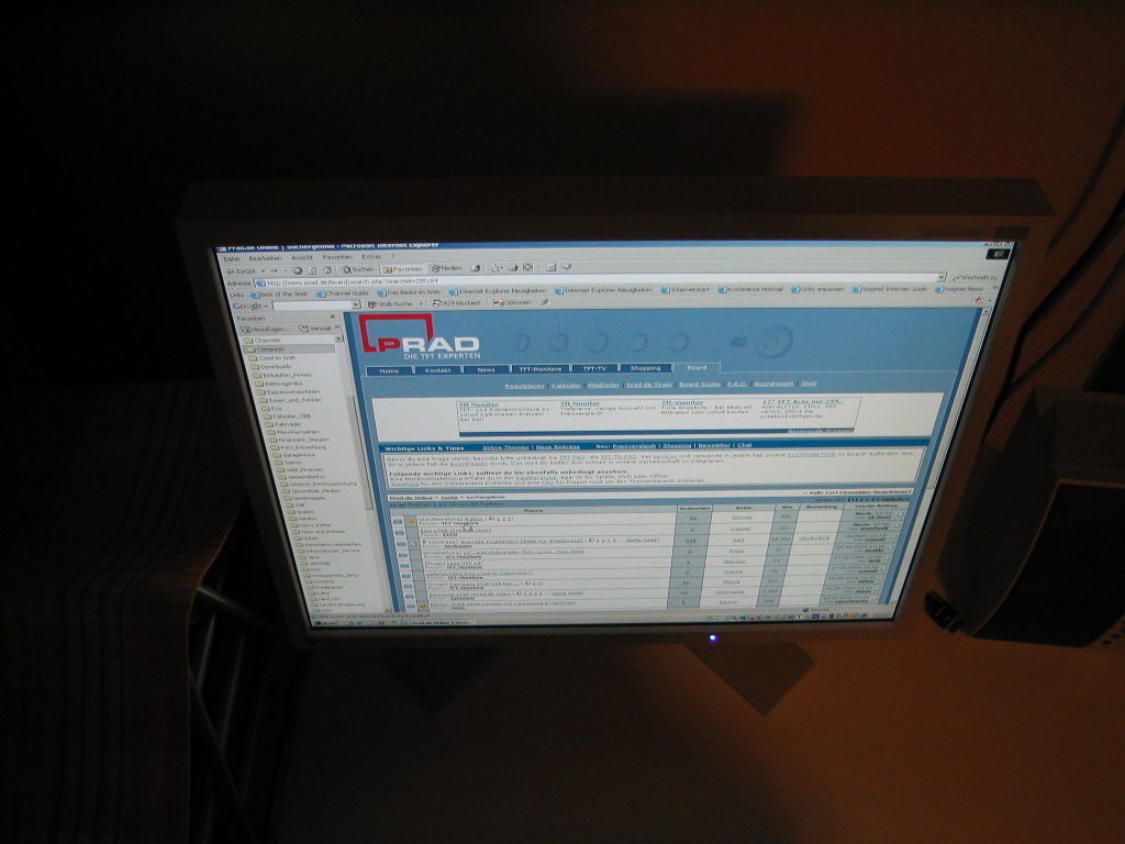

    bzgl ausleuchtung: mein l768 ist sehr gleichmäßig ausgeleuchtet. die ausleuchtung kann natürlich bei tfts von modelle zu modell unterschiedlich sein, wobei ich auf grund der bisher gelesen tests der meinung war, dass eizo das mit dem l768 im griff hat.
    was bei mir auf alle fälle auch erkennbar ist, ist eine gewisse blickwinkelabhängigkeit. wenn ich aber nur halbwegs zentral vor dem monitor sitze ist das erscheinungsbild des displays sehr gleichmäßig und es sind keine helligkeitsunterschiede erkennbar.
