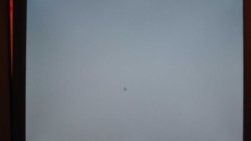

Also doch das Vorführgerät getestet, und dort war nur noch ein Pixelfehler: ganz rechts oben (Koordinaten hab ich jetzt nicht ausgezählt...) dauerhaft schwarz, stört aber so gut wie überhaupt nicht. Nachdem mich der Monitor sonst restlos überzeugt hat, habe ich ihn schließlich mitgenommen.

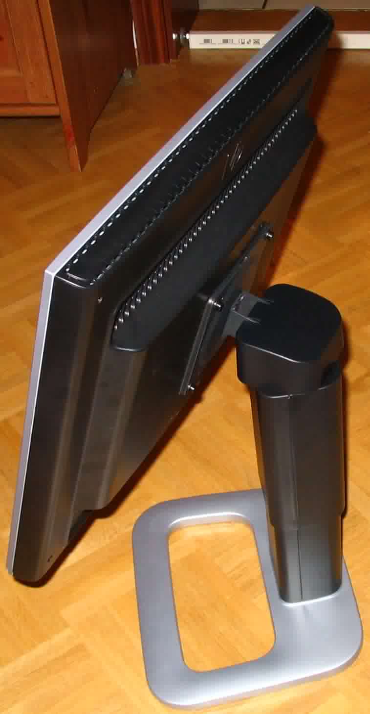

Design:
Das Gerät ist silber-Schwarz, hat unten mittig einen blauen Power-Knopf, der im Standby-Modus orange wird und rechts frontal vier Taste, (Menu,-/1,+/2,Select). Gut: mit 1 und 2 kann man sofort den Eingang wählen. Der Druckpunkt ist gut, Tasten ausreichend breit, wirken gerade nicht mehr klapprig. Der Rahmen ist links und rechts 2,1 cm breit, oben 1,8 und unten 3,4. Der Fuß ist sehr schwer und stabil. Er ist recheckig bis oval geformt und hat in der Mitte eine große Aussparung, die als Stiftablage dienen kann. Auf ihm steht hinten eine rechteckige, 8 cm breite, abgerundete schwarze Säule, aus deren seitlich drehbaren Kopf nach vorne die Halterung (ein Metall-U) für den Monitor ragt. Dieses sieht senkrecht von oben nicht unbedingt toll aus, aber ich hatte sowieso vor, mehr von vorne damit zu arbeiten ![]()

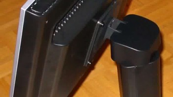

Das Panel läßt sich ausreichend neigen und zwischen 4,5 und 15,5 cm (Unterkante TFT zu Tischplatte) in der Höhe verschieben. Die Federspannung ist gut austariert, so dass eine Höhenänderung problemlos möglich ist, ohne dass das Display sich von alleine heben oder senken würde. Insgesamt macht die Konstruktion einen sehr stabilen Eindruck, der Displayrahmen ist stabil und liegt eng auf (keine durchscheinenden Lichteffekte o.ä.)
Die Anschlüsse (DVI, VGA und Strom) sind auf der Rückseite des Displays auf halber Höhe nach unten zeigend ausgeführt. Eine Kabelführung ist nicht vorhanden, dieses betrachte ich als Manko eines sonst (von vorne) gut designten Geräts.

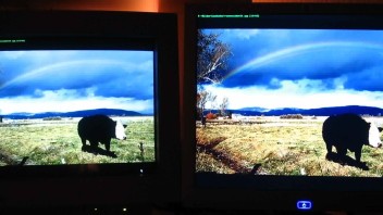

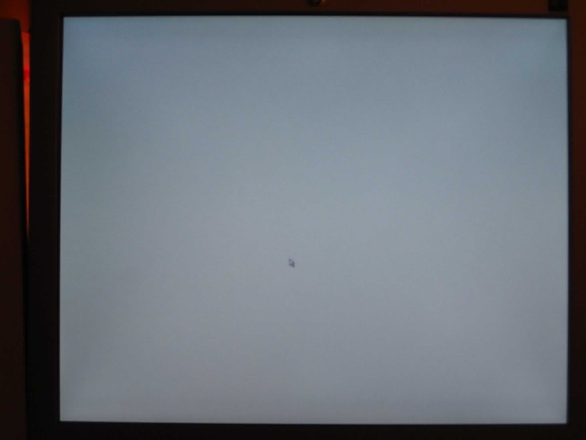

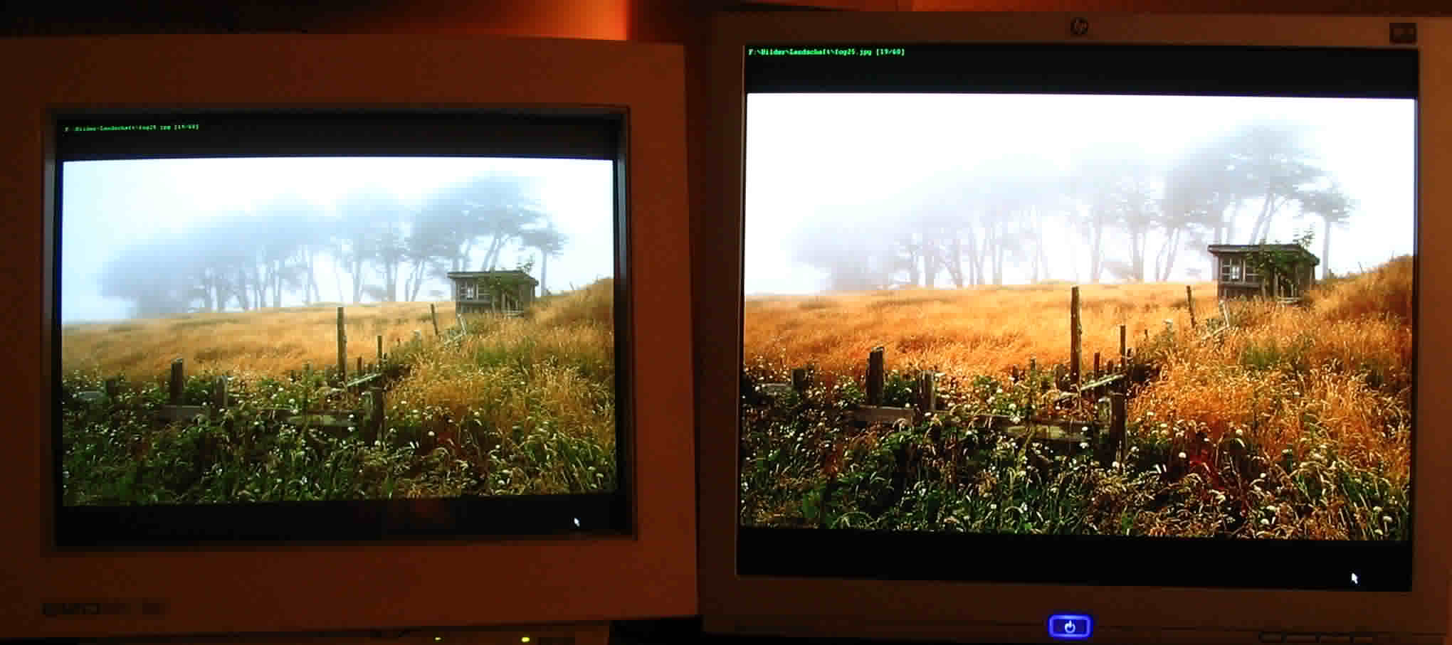

Die Ausleuchtung hat mich umgehauen. Nicht die kleinste Spur eines Schattens konnte ich sehen. Das ist sogar noch besser als das sehr gut ausgeleuchtete Laptop-Display. Der FSC 19-1a dagegen zeigte in den Ecken (ca. jeweils 1,5 cm breit) einen deutlichen Helligkeitsabfall, wenn auch sonst sehr gleichmäßig ausgeleuchtet. Aber das HP-Display sieht aus wie ein graues Blatt Papier im Sonnenlicht - nur nicht so hell. Im Vergleich zum 19-1a halte ich den HP in der Maximaleinstellung für deutlich dunkler, für mich reicht es aber völlig (will mich ja nicht bräunen vor dem Teil). Den 19-1a habe ich übrigens kräftig runtergeregelt, bevor er angenehm wurde (und der Laptop ist trübe im Vergleich...)
Genauso verblüffend wie die Ausleuchtung war der Schwarzwert, auch wenn ich hier vielleicht zu unkritisch bin: Selbst bei 100% Helligkeit und Kontrast ist das Schwarz viel schwärzer als beim Eizo (was an der Röhre liegt, da dieses auch im ausgeschalteten Zustand gilt), und das Weiss eben viel Weisser.

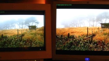

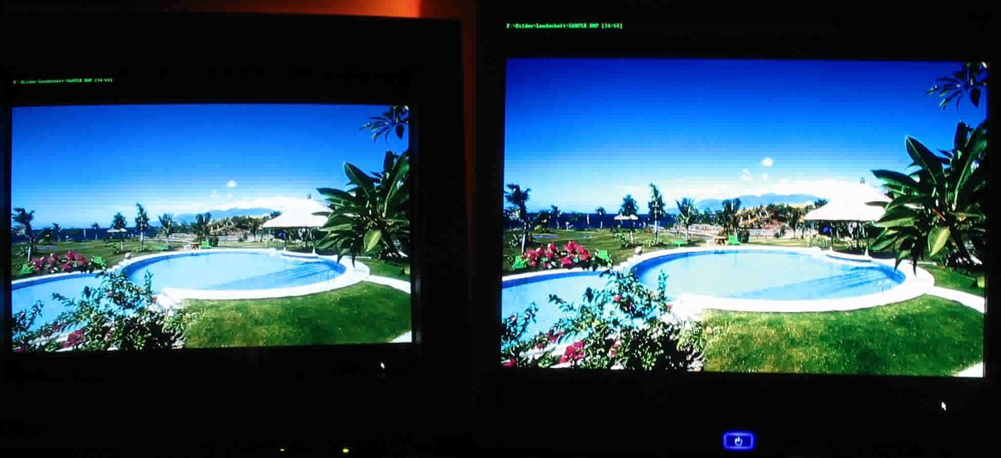

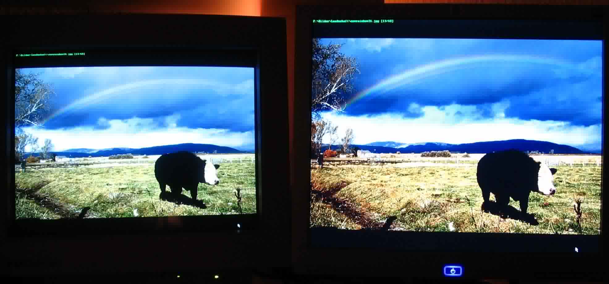

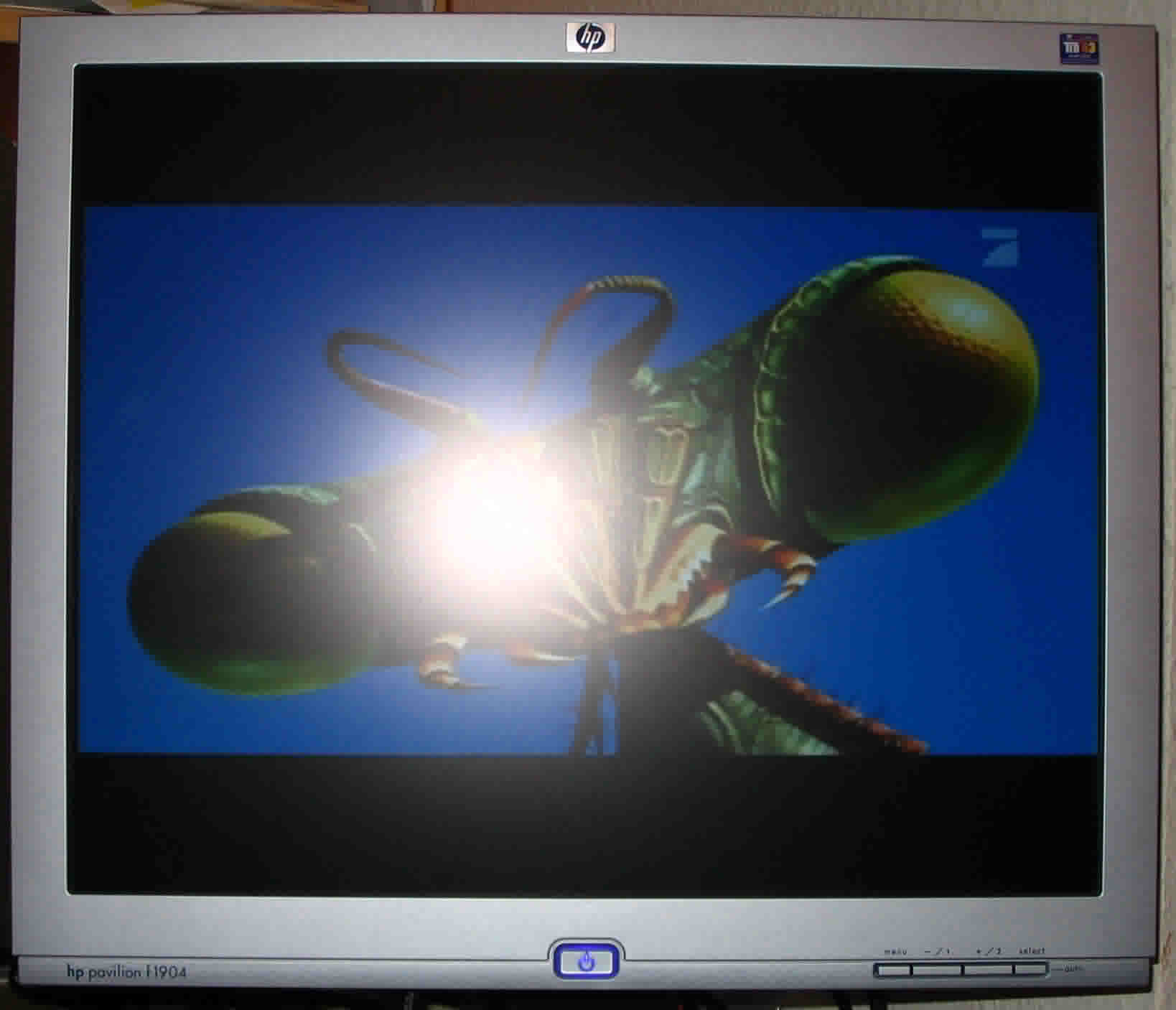

Zum direkten Vergleich mit dem Eizo habe ich die Farbe auf 9600K, Helligkeit 49%, Kontrast 100% geregelt (dann sieht es bei mir ziemlich gleich aus). Hier ist der schwarze Streifen über und unter einem Video auf dem HP beinahe tiefschwarz, auf dem Eizo immer noch schwach leuchtend. Selbst bei 100% Helligkeit wirkt das Schwarz immer noch Pechschwarz, keinerlei durchschimmerndes Licht an den Rändern. Also für mich ist das mehr als top.

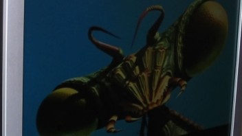

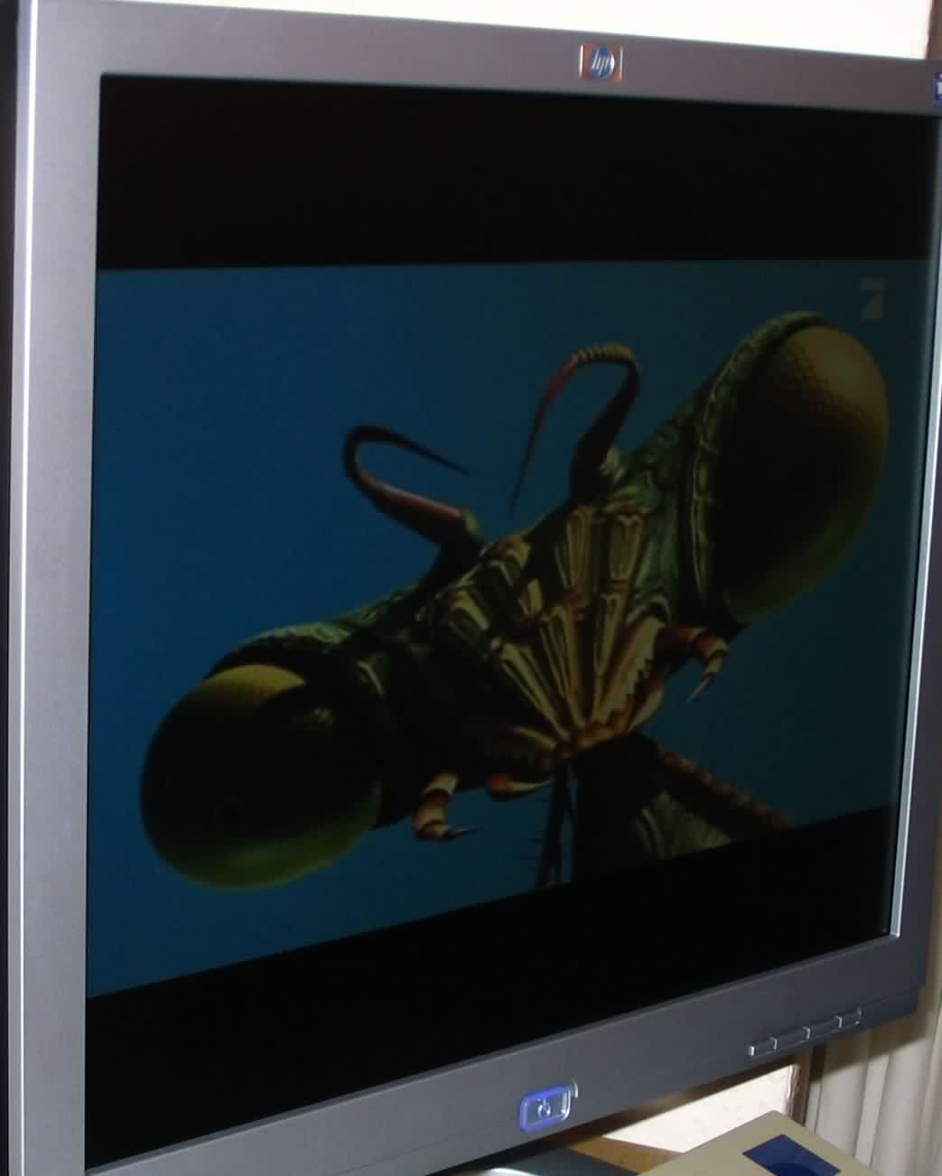

Filme: Antz digital von Pro 7 aufgenommen (mann, da sieht man erst mal, wie hoch doch die Kompression war, aber bei der Werbung ist es ja gleich besser). Überhaupt keine Probleme hier, der HP ist uneingeschränkt als "Fernseher" zu benutzen (hier standen dann beide Verkäufer staunend hinter mir - wunderten sich vermutlich, wie ich denn das Pro7-Logo in die DVD 'reinkopiert habe, und vor allem, warum :-).

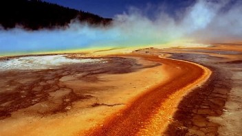

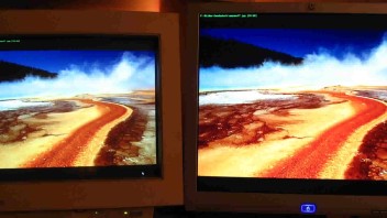

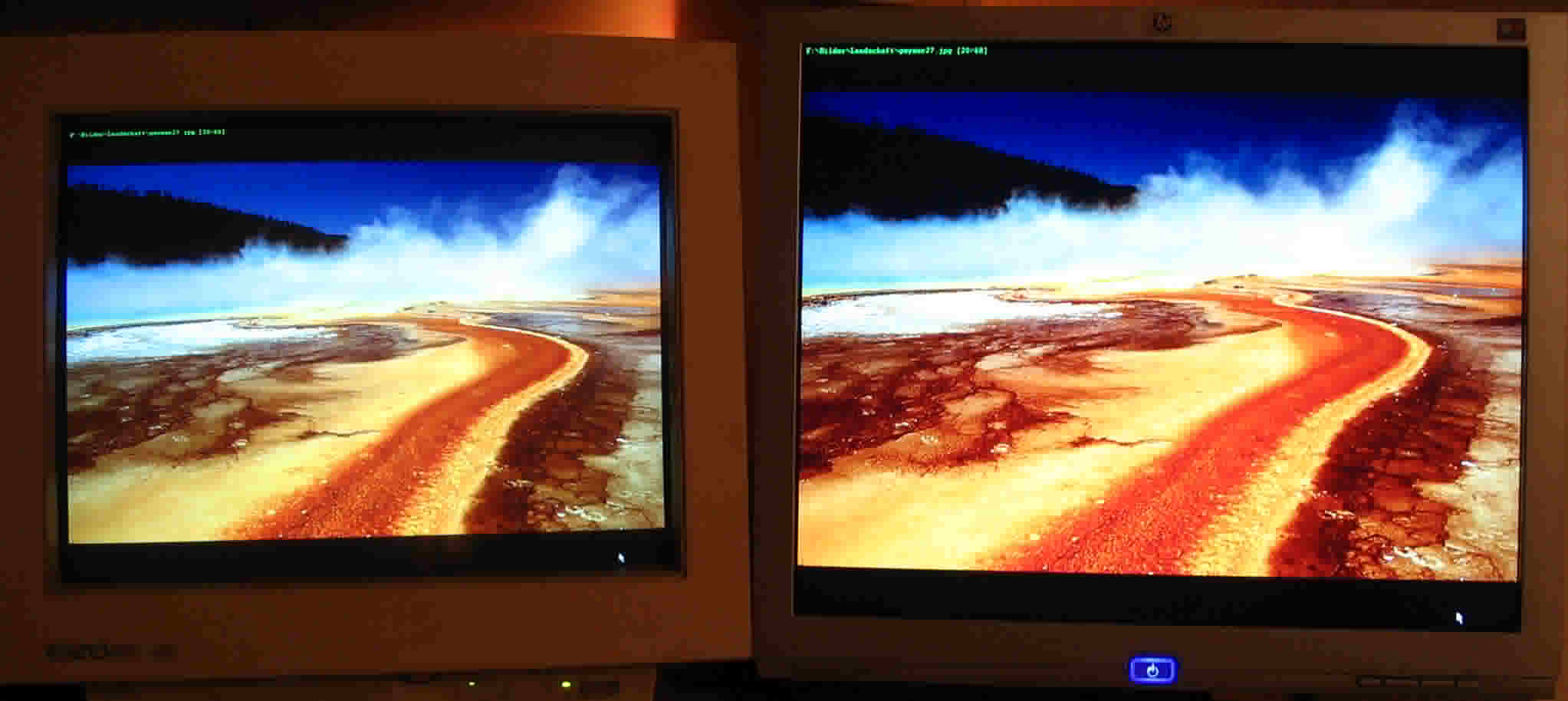

Bilder: Die Farben sind kräftig und gut, im Vergleich zur Röhre sogar etwas besser ausgeprägt (nun ist mein Eizo ja auch schon ca. 7 Jahre alt, aber immer noch sehr scharf). Die Winkelabhängigkeit spricht vermutlich für ein TN-Display: Seitlich gibt es kaum Probleme, ein leichter Stich ins gelbliche, wenn man schon extrem seitlich darauf guckt. Oben/unten ist jedoch der Unterschied sehr stark, nach unten darf man kaum gehen, nach oben geht es immerhin noch ein bischen. Während eine weisse Fläche noch gleichmässig aussieht, fällt die Winkelabhängigkeit bei der pixperan-Gammakorrektur deutlich auf: Die Quadrate haben zum einen eine leicht andere Farbe als der Hintergrund (ebenso beim Laptop, fast gar nicht beim FSC 19-1a), zum anderen kann man die gleiche Helligkeit nur für jeweils eine Zeile einstellen, die anderen scheinen winkelabhängig schnell verschieden hell. Dieses fällt aber wirklich nur bei diesem Gamma-Test auf, vielleicht weil ich es durch Laptop gewöhnt bin.

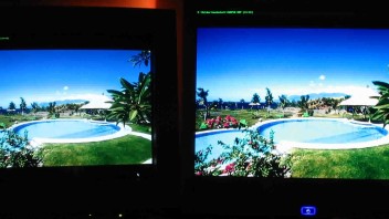

Der Film "Antz" erschien mir zuweilen etwas dunkel beim Test. Liegt wohl an den hohen Kontrasten, an die ich mich erst gewöhnen muss. Der Eizo kommt mir daneben ziemlich ausgebleicht vor. Ja, Antz ist etwas dunkler als dort, aber man erkennt mehr Farbdetails, also ist das wohl okay.
