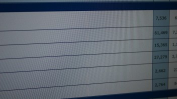

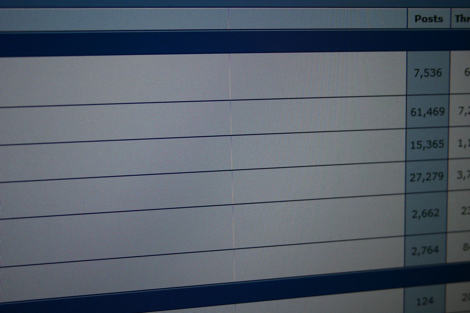

  • Hallo zusammen,
    es scheint als hätte ich ein sehr ähnliches Problem mit meinem Benq FP231W, welcher sich seit dem 23.12.2004 in meinem Besitz befindet.
    Bei mir ist es allerdings ein auf weiß eher geblicher Streifen der je nach dargestellter Farbe seine Farbe verändert. Auf Schwarz ist er kaum sichtbar.
    Vor ca. 3 Stunden war der Fehler *zack* auf einmal da. Hab dann auch schon ausgeschaltet, Kabel raus und rein, anderen Rechner mit analog dran und auch da war der Fehler präsent.
    Ich hab mal ein Foto davon gemacht ...
    Morgen werd ich dann auch den Austausch Service in Anspruch nehmen.
    Matt
  • Was Bigtower schon sagte, ab damit zu Benq. Das Gerät ist defekt und wird dir umgehend ausgetauscht.
  • Umgehend ist gut. Gerade bei der RMA Hotline angerufen. Und die Dame sagte mir, dass UPS warscheinlich erst Anfang nächster Woche kommen wird, da sie gerade keine Geräte auf Lager haben :(
