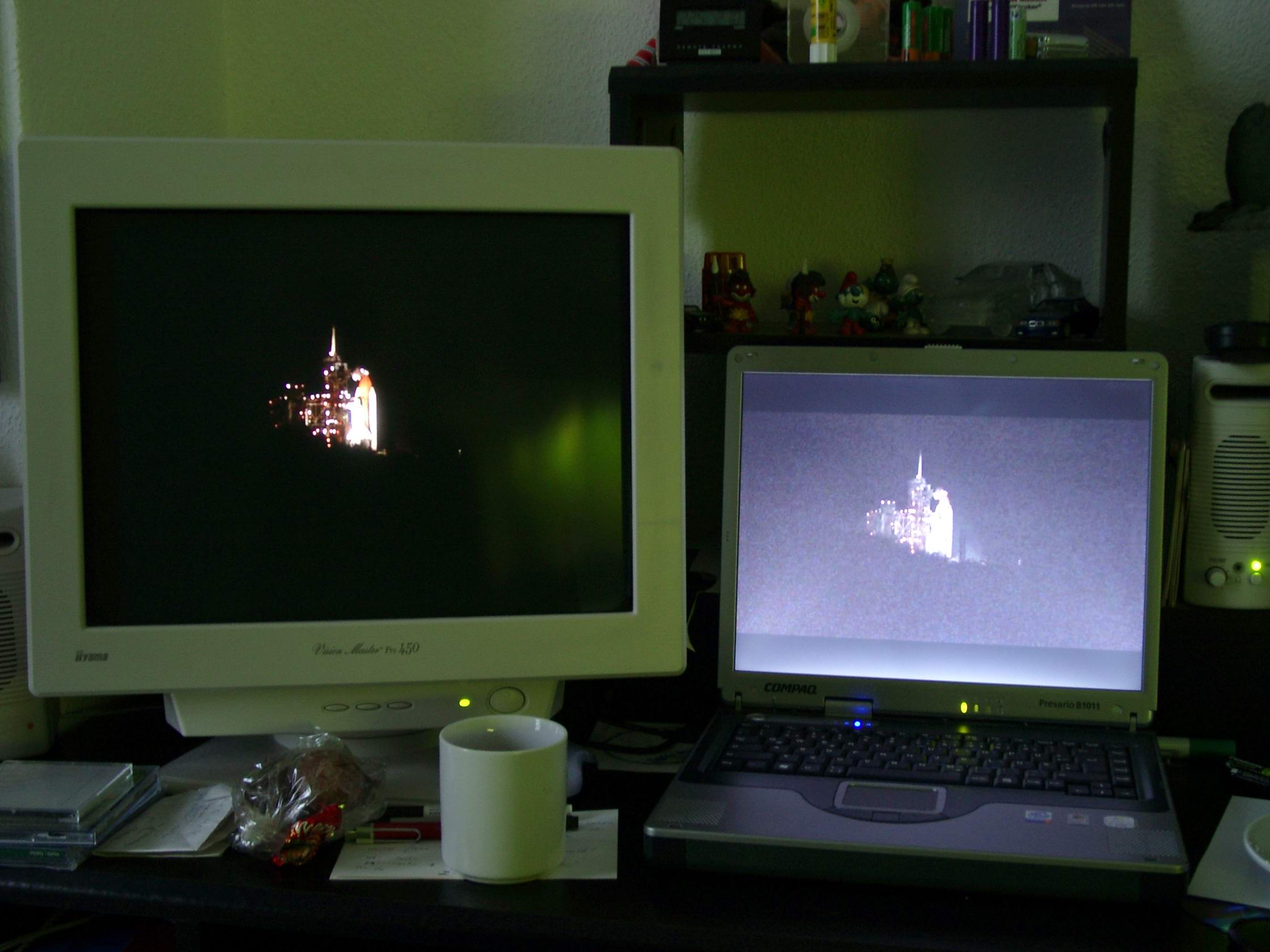

  • @ striker: 1 Du kannst einen schlechten Schwarzwert bei deinem Notebook LCD doch nicht verallgemeinern. Viele TFTs können das viel besser.
    2. Durch die spiegelnden Oberflächen eines CRT lässt sich bei Tageslicht nie ein perfektes Schwarz erreichen (je nach stärke des Lichteinfalls sind TFTs sogar besser). ohne andere Lichtquellen lässt sich theoretisch ein annähernd perfekter Schwarzwert erzeugen =). Aber wer spiel Doom 3 schon am hellichten Tag ;)
