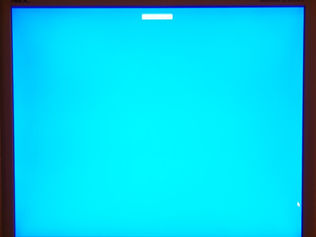

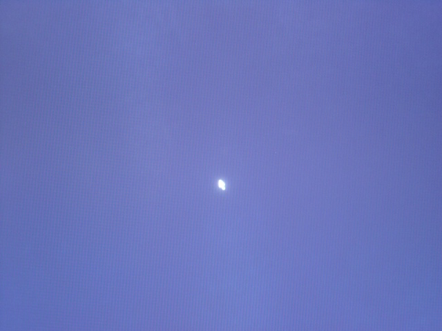

    Ausleuchtung und Pixelfehler
    Pixelfehler bei dem Gerät von MF einer (blau leuchtend auf schwarzem Grund bzw. pink bei rotem Grund). Bei meinem jetzigen aus dem Laden keiner. Mein Tipp daher, lieber im Laden zu kaufen. Sieht ehrlich bescheiden mit so einem Pixelfehler aus...

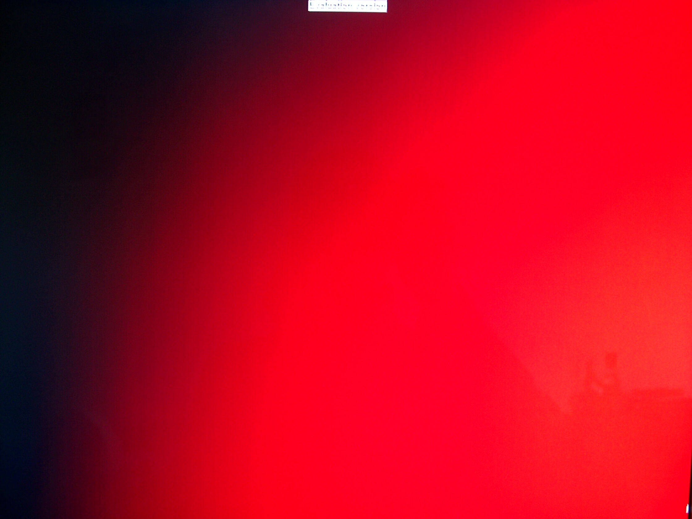

    Ausleuchtung ist in der Horizontalen völlig gleichmäßig, wird allerdings von oben nach unten deutlich heller. Vor allem bei einfarbigen Hintergründen fällt's sofort auf. War auch bei beiden Geräten so. Da der Übergang aber sehr gleichmäßig ist, stört's mich eigentlich nicht. Man denkt eher, dass z.B. prad.de einen blauen Farbverlauf als Hintergrundgrafik benutzt. Ist doch auch was. ;)

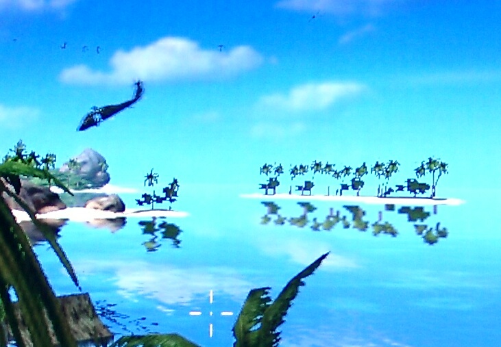

    Reaktionszeit / Schlierenbildung

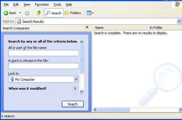

    Unproblematisch. Beim Scrollen von Text bzw. Windows Explorer fällt es zwar stark auf, dass man nicht mehr vor einem CRT sitzt.
    In Spielen hingegen muß man sich sehr sehr schnell bewegen, um Schlieren sehen zu können. Da würde ich eher Kopfschmerzen von den schnellen Bewegungen als von den Schlieren bekommne. Kurzum, der ist absolut spieletauglich.

    Ich vermute ebenfalls, das wenn du eine neue Grafikkarte in deinem PC hast die Schlieren (wenn du in 1280x1024 spielst) komplett verschwinden werden - auch bei schnellen bewegungen.

    Das mit der Ausleuhting finde ich auch sehr negativ und ich denke das mich das sehr sehr stören würde, wenn du sogar bei prad.de meinst das blau wäre ein Farbverlauf!.. :(
    Kann mal jemand sagen ob das eventuell ein fehlerhaftes Gerät sein kann?

    Das mit den Schlieren liegt nicht an der Grafikkarte. Meine GF3 ist vergleichsweise schnell, wenn man nicht gerade alle Optionen auf Maximum setzt. Aber egal, ich konnte nicht abwarten und habe seit vorhin eine nagelneu GF6600 GT AGP eingebaut. Juchu. :D
    Mach Dir wegen der Schlieren mal keine Gedanken, dass sieht man im normalen Spielverlauf wirklich nicht. Ich poste zwar gleich mal ein paar Screenshots, da ist ein Ausschnitt von Far Cry dabei, wo man's ganz gut sieht. Aber der Ausschnitt ist vergrößert - und die menschlichen Augen haben keine so schnelle "Verschlußzeit" wie meine DigiCam. ;) Ich sehe es nur deutlich, wenn ich z.B. in Outlook meinen Posteingang scrolle. Ab einer gewissen Scroll-Geschwindigkeit verschwimmen da die Zeichen.

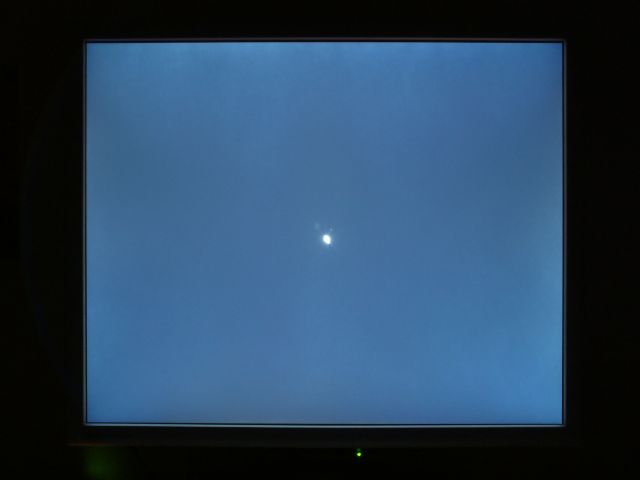

    Wegen der Ausleuchtung auch noch ein Screenshot von prad.de für Dich. Mich stört es nicht besonders. Falls Du einen Atelco-Laden in der Nähe hast, nimm Dir den Monitor doch einfach mal mit und teste den zu Hause. Die geben 14 Tage Rückgaberecht.

    Wenn du in Outlook scrollst und die Schrift ist ein bisschen verwaschen dann mach folgendes:
    Rechte Maustaste auf dem Desktop dann Eigenschaften -> Darstellungen -> Effekte dann wähle bei Folgende Methode zum Kantenglätten ... "Clear Type" aus.
    Damit sollte das Verwaschen beim Scrollen weg sein!

    Ach du jeh das ist ja wirklich extrem die Helligkeitsverteilung! Mich würde das ziemlich stören! Ich kann mir nicht vorstellen das das normal ist!
    Dank dir für deine Mühe!
    Originally posted by athlonAch du jeh das ist ja wirklich extrem die Helligkeitsverteilung! Mich würde das ziemlich stören! Ich kann mir nicht vorstellen das das normal ist!
    War halt so bei den beiden Monitoren, die ich hier hatte. Und irgendwie sieht's auf den Screenshots schlimmer aus, als in Wirklichkeit. Wenn Du in dem Monitor-Test z.B. eine einfarbige Fläche wählst, dann mußt Du schon genau hinschauen, um das mit der Helligkeit zu sehen. Ich häng Dir noch mal ein Photo dran, auf dem man sieht, dass es so eindeutig nämlich nicht ist. Und die "Flecken", die man da sieht, sehe ich mit bloßen Auge eigentlich auch nicht. Das arbeitet der Photoapparat so nett heraus.

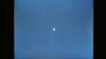

  • Also das Schwarz gefällt mir ausgesprochen gut, aber nicht im dunkeln.
    Hast du mal im stockfinsteren Zimmer den eingeschalteten, komplett 'schwarzen' Bildschirm angeschaut?
    Da ja jeder TFT eine Hintergrundbeleuchtung braucht kann es im Grunde garnicht so aussehen als wäre er ausgeschaltet, oder leutet meiner nur besonders stark?!
    Kannst du deinen Monitor mit deinen Einstellungen mal mit der kleinsten Blende deiner Kamera 1,2 und 3 Sekunden belichten? Bei Iso ~200 das wäre für einen Vergleich mal sehr interessant. Ich poste meine Bilder in einem extra Thread.
    Edit: Die Helligkeitsverteilung ist bei meinem eigentlich optimal, das einzige auf was man eben achten muss ist der geringe vertikale Blickwinkel. Vielleicht hast du deinen TFT zu niedrig und blickst so auf den unteren Teil von schräg oben? Dann wird unten auch alles blass.
    2 Mal editiert, zuletzt von skyphab ()

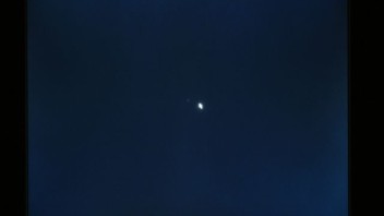

  • Du hast natürlich Recht, im komplett dunkeln leuchtet er notgedrungen ein wenig. Ist aber auf gar keine Fall ein helles grau. Würde das nicht mal grau nennen, eher so ein schimmern.
    Du sollst aber Deine Photos haben. Die mit 1, 2 und 3 Sekunden sind allerdings alle schwarz, daher poste ich mal nur das mit 3 Sekunden und dazu eins mit 30 Sekunden. Blende 8. Zimmer war nicht ganz dunkel, da durch die Fenster hier doch so einiges reinscheint.
    Wahrscheinlich ist das helle grau der Nachteil den man hat, wenn man eine gleichmäßige Ausleuchtung will. =)
    EDIT: Schau Dir die Photos aber nicht auf Deinem Monitor an. Sonst sind die ja ohnehin grau. ;)
  • Danke für die Bilder.
    Öhm meiner sieht mit 3s so aus wie deiner mit 30s oder wie?
    Edit: Mal etwas anderes: Wie war dein Kabelkanal beim Monitor gesichert? Mit was für Klebeband? War auf dem Panel eine Schutzfolie oder was war da drauf?
    Edit2: Also im dunkeln strahlt meiner definitv in schönstem Hellgrau. Was hast du für Einstellungen? Ich habe 50% Kontrast, 50% Helligkeit?
    Edit3: Nach 15s sieht es bei mir so aus, mehr kann ich nicht belichten. Komisch, entweder du hast deine Helligkeitswerte sehr weit runtergeregelt oder wir reden von einem anderen Monitor? :/
    Oder deine Kamera ist extrem lichtschwach, aber das kann doch fast garnicht sein?!
  • Nö, mein Objektiv ist sogar extrem lichtstark (1:2,0-2,5). Aber Du wolltest kleinste Blende, was bei mir 8.0 ist. Da kommst Du wahrscheinlich nicht ran. Mit weit offener Blende (2.0) und Helligkeit/Kontrast auf 50 sieht es nach 3,2 Sekunden Belichtung so aus. Hab Dir mal den Mauszeiger auch reingemacht, damit Du die helligkeit vergleichen kannst. Und wie man am Raster gut sieht, stand die Kamera recht schräg auf dem Stativ.
    Da nunmehr Dein Monitor offensichtlich besser ist als meiner, wünsche ich eine gute Nacht. ;)
    PS: Malerkrepp, keine Schutzfolie

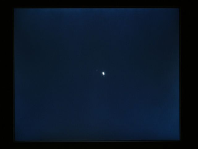

  • Ja kleine Blende :)
    Ich habe die zwei Bilder auch mit der der 8er Blende gemacht, von daher verwundert mich das alles etwas.
    Wenn du aber f8 als Maximalwert hast, könnte es daran liegen. Ich kann bis f11 und von daher dürfte bei mir die 8er nicht ganz so stark abdunkeln.
    Ich habe auch mit der 2.3er Blende oder was ich als größte Öffnung habe Bilder gemacht, da sieht es aus wie bei deinem letzten.
    Mich wundert nur die gesamte Tatsache, weil immer behauptet wird ein TN-Panel hätte Probleme mit schwarzen Flächen, dass diese schwärzer wären aus bei einem CRT. Das ist bei mir eben genau nicht der Fall, das ist alles extrem hell. Im Grunde muss ich sagen dass dunkle Flächen schlimm aussehen, ich bin froh Doom³ schon gespielt zu haben, denn so würde das nur wenig Spass machen.
    Ich habe dann noch CS im dunkeln gestartet, das kann man garnicht spielen (cs_dust). Da brennts einem ja selbst bei 50% Helligkeit die Augen raus.
    Ich muss mich als CRT Umschwenker wohl einfach an die schlechten Schwarzwerte gewöhnen, ich werde die Tage mal einen Bericht schreiben und den TFT mit dem meines Laptops vergleichen.
    Danke für die Bilder, ich denke dann ist mein Bildschirm in Ordnung und ich kann ihn behalten ;)
