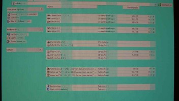

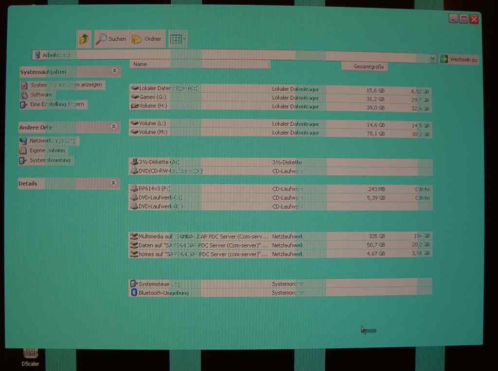

  • Hallo Leute!
    Ich habe sehr sporadisch Probleme mit der Grafikdarstellung mit meinem Monitor bzw. der Grafikkarte (mittlerweile glaube ich letzteres). Ich hatte das "Glück" einen solchen Fehler gerade vor ein paar Minuten nach dem ersten Anschalten für heute zu erleben.
    Da ich heute schnell genug geschaltet habe dachte ich mal daran ein paar Bilder zu schiessen, schaut euch die mal an. Vielleich hatten ja auch schon andere das gleiche Problem, bzw. evtl. ist dies das "Pixelfeuerwerk" oder eine Form davon?
    Ich beschreibe mal was ich getan habe:
    1) Rechner anschalten, BIOS Bildschirm ist normal, Windows Start-Bildschirm (der mit dem durchlaufenden Balken) ist auch normal

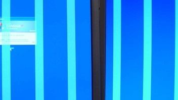

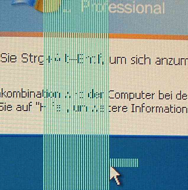

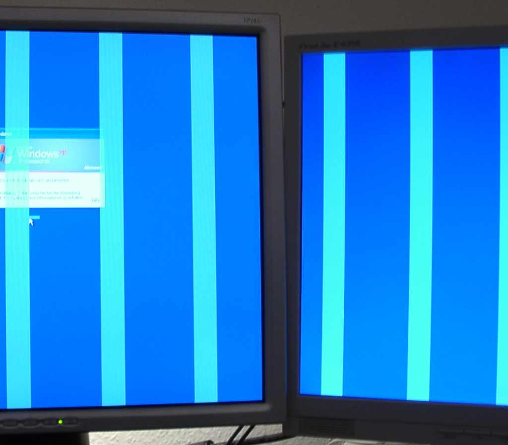

    2) Windows Anmelde-Bildschirm (Bild1.jpg). Der Fehler tritt beim ersten Mal immer erst hier auf. Die Balkden bilden ein festes Muster daß sich nicht verändert, es "liegt über" dem normalen Bild. In Bild2 kann man sehr schön erkennen daß regelmäßige vertikale Streifen sind. Ist übrigens immer die gleiche Farbe.
    3) Nach der Anmeldung in Windows (Bild3.jpg), habe den Arbeitsplatz geöffnet und unter den blauen Balken hin und her bewegt, dadurch wurde das komplette Fenster blau eingefärbt. Das sichtbare habe ich mit der Maus "freigewischt" (also wohl ein "Refresh-Event" ausgelöst).

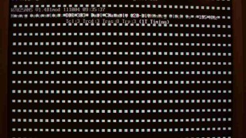

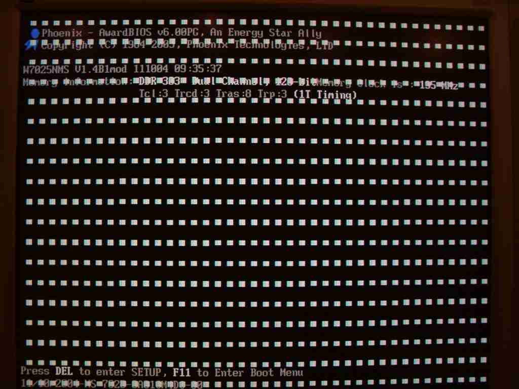

    4) Nach einem Warmstart ist auch der BIOS Bildschirm verschandelt. (Bild4.jpg)
    5) Wieder der Anmelde-Bildschirm, gleicher Fehler mit dem Balken wie vorher.
    6) Rechner ausgeschaltet, vom Stromnetz getrennt und Power-Button gedrückt (dadurch geht der Rechner für einen Bruchteil einer Sekunde an -> die Kondensatoren entladen sich). Wieder angeschaltet und siehe da: Bildfehler komplett verschwunden.
    Diese Probleme habe ich immer nur sehr sporadisch, allerdings erst seitdem ich ne ATI Radeon 9800pro drinhabe, vorher mit der alten Geforce3 (Analog angeschlossen) gabs keine Probleme.
    Ach ja, die Grafikkarte habe ich jetzt seit knapp nem Jahr und so ziemlich alle Treiber ausprobiert die es seitdem gab (im Moment den aktuellsten drauf seit dem Wochenende). Die Lösungsvorschläge für die Behebung des "Pixelfeuerwerks" habe ich alle durchprobiert, es hat aber nix geholfen (also Fastwrites, DVI Modus und Wiederholfrequenz).
    Wie ich auch sehen könnt habe ich zwei Monitore an der Karte dran (aber erst seit knapp 3 Wochen den E431s) und der Fehler tritt bei beiden auf. Der Viewsonic ist per DVI, der Iiyama analog angeschlossen. Vorher war am zweiten Ausgang eine 19" Iiyama Röhre dran, war das Problem auch.
    Wenn ich mir andere Threads so ansehe scheinen ja wie in meinem Fall meistens ATI Karten mit solch merkwürdigen Problemen zu kämpfen zu haben. Hat schon jemand Erfahrungen mit den ganz neuen X??? Karten gesammelt?
    Uh ja, ganz vergessen: Die Karte ist _nicht übertaktet_! Im Laufe der letzten 10 Monate habe ich auch sämtliche Hardware ausgetauscht bis auf die GraKa und den Viewsonic, und den schließe ich als Fehlerursache aus.
    Nur ist NVidia besser? Wenn ich THG glauben sollte (und der Bericht liest sich gut) dann ist NVida bei DVI wohl durchgefallen. Aber dafür keine Bildfehler (okay, sind ja nur sproradisch und auch ganz einfach wegzubekommen).
    Oder doch nur minderwertige Bauteile auf der Karte? (Sapphire 9800pro mit 256MB). Bei Spielen (auch über Stunden hinweg) gibt es aber keine Bild bzw. Pixelfehler die auf schlechten Speicher oder defekte GPU hindeuten, deswegen werd ich je mehr ich das Problem eingrenze immer ratloser. Oder passt der Karte einfach die Uhrzeit nicht? (langsam an Voodoo glaub...)
    Bufi
  • Argh! Und ich dachte ich hätte mich ausführlich genug ausgedrückt, aber wohl doch noch was vergessen...
    Abgesehen davon habe ich ja auch geschrieben daß das Problem digital wie auch analog auftritt, auf beiden Ausgängen gleichzeitig (siehe Bild1).
    Also was ich natürlich schon getestet habe:
    DVI:
    - Original Viewsonic Kabel (18+1)
    - 5m Reichelt Kabel (24+1)
    - 3m Reichelt Kabel (24+1, ist jetzt dran)
    VGA:
    - Viewsonic-Kabel
    - Kabel von meiner alten Iiyama-Röhre
    Ich denke das wird es wohl (leider) auch nicht sein.
    Ach, nochwas: Eine Änderung der Auflösung oder der Bildwiederholfrequenz während das Problem besteht ändert auch nichts.

  • z-zone
    Hm, das mit dem Defekt denk ich mir auch fast, doch warum tritt kein Fehler bei wirklicher Belastung auf (also spielen)? Und nur beim ersten Einschalten wenn Windows schon gestartet ist? Ich vermute eher daß der Treiber Müll ist oder die Karten generell schon Schrott bei Herstellung sind.
    Egal, wird wohl bei mir auch keine ATI mehr werden beim nächsten Mal. Wenn der Fehler wenigstens öfter auftauchen würde bzw. reproduzierbar wäre, dann könnte ich das Teil auf Garantie (bzw. Gewährleistung) zurückschicken, aber so...
    Da käme gleich als Antwort: Können wir nicht nachvollziehen (na klar, hängt ja auch wohl von der Laune der Karte ab).
    Oh, falls noch jemand der Meinung sein sollte daß evtl. ein Kühlungsproblem vorliegt: Ich habe eine passive Zalman Heatpipe drauf die seitlich von einem 80er Lüfter angepustet wird, also die Kühlung sollte sogar besser sein als original (auf jeden Fall mal wesentlich leiser...)

  • Sorry, ich muß an dieser Stelle z-zone absolut recht geben. Oder warum denkst du daß ich meine Tastatur dermaßen gequält habe um diese Menge an Text hinzuschreiben? Steht alles schon da, man muß nur lesen...
    Also nochmal: Karte ist nicht übertaktet, Treiber hab ich von 4.3 bis aktuell 5.2 fast alle ausprobiert (4.10 und 4.11 nicht). Kein Unterschied zu sehen.
    Ich habe die Karte auch probeweise mal übertaktet um herauszufinden ob die vielleicht schon am Limit läuft, ist auch fast so, es gehen 20 MHz mehr GPU und 15 MHz mehr RAM, dann seh ich erste Bildfehler bei 3DMark03s PixelShader2 Test oder auch bei Mother Nature (weiße Pixel die durchs Bild "tanzen").
    Und was meinst du bitte mit der Aussage "... wenn ihr wirklich Erfahrung damit gemacht habt ..."? Ich denke daß mein Posting nicht so undifferenziert abgefasst wurde daß man von nem DAU ausgehen kann, ich habe schon ziemlich viel rumprobiert (okay, ich habe halt nur diese eine Karte zuhause, soll ich mir jetzt vielleicht noch 10 weitere kaufen?).
    Vielleicht hängts ja auch am NVidia Chipsatz, hatte vorher nen XP1800+ auf nen ABIT NF7-S (NForce2) und jetzt nen 3200+ auf nem MSI K8N Neo2 Platinum. (Wer sich für Verschwörungstheorien begeistern kann mal folgende "Überlegung": Der NForce Treiber merkt daß ne ATI Karte drinsteckt und übertaktet den AGP Bus alle 20 bis 30 Einschaltvorgänge so daß der Benutzer - wie ich z.b. - auf "ATI ist Schrott" kommt... :rolleyes: )
    *Tief durchatem*...
    Okay, ist jetzt gut, ich will ja auch niemanden beschimpfen. Aber ich hab mir echt nicht die Mühe gemacht mein Problem so genau wie möglich zu beschreiben um anschließend "Lösungsmöglichkeiten" zu erhalten die ich schon längst probiert habe (und das steht auch da oben...) und die leider nichts gebracht haben.
    Und ja, auch NVidia baut(e) Schrott. Ich denke da an die ersten FX Karten, die waren ja nicht viel mehr als eine Heizung (wie die aktuellen Intel Prescotts...). Und wenn ich THG glauben soll dann ist DVI für NVidia irgendwie nicht relevant, sonst kann ich mir die dort gemessenen Daten nicht erklären.
    Argh, schon wieder soviel geschrieben, dabei bin ich doch normalerweise gar keine Laberbacke... ?(

  • Das Problem wird mit ziemlicher Sicherheit von der Grafikkarte kommen. Schätze hier mal auf ein Problem mit dem Speicher. Damit leben oder RMA. Hatte selbst ähnliche Probleme mal mit meiner Radeon gehabt.
