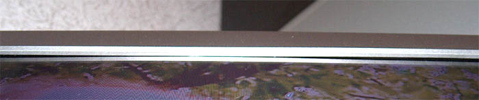

Das Gehäuse ist schlecht verarbeitet ( krumm ) es drückt teilweise
auf das Display und führt so zu Farbverfälschungen im Randbereich
( was durch lockern der Gehäuseschrauben zwar leicht entschärft
werden kann was aber nicht Sinn der Sache ist da das Gehäuse dann
nicht mehr fest verschraubt ist ( siehe:
(was bei Originalgrösse des Fotos noch besser auffällt:
Hier sieht man es besonders gut:
( bevor "kluge" Ratschläge kommen.... das Gehäuse hat je eine
Schraube in den 4 Ecken und eine in der Mitte unten und oben....
diese sind bereits gelöst so das das durchbiegen in der Mitte unten
und oben nicht weiter beseitigt werden kann.... vor dem lösen
der Schrauben war es noch schlimmer da das Gehäuse dann
sogar in der Mitte auf das Display gedrückt hat )
und an anderen Stellen hat es dagegen Teilweise 3mm und mehr Luft
zum Display ).
Auch solche Spritzgussstellen aus der Herstellung legen andere Hersteller
an Stellen wo man Sie nicht sieht... ganz im Gegenteil zu V7 die diese
Stellen an der Vorderseite des Gehäuses haben was die "hochwertige"
Optik natürlich noch weiter unterstreicht.
