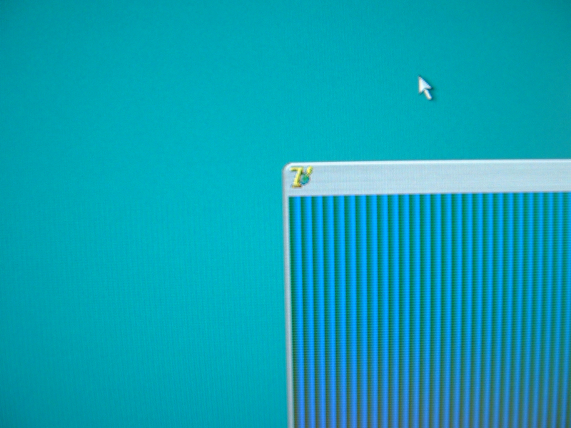

    mir ist heute etwas zufällig aufgefallen, ich weiß allerdings nicht ob es an meinem TFT (Dell 2005fpw) liegt oder allgemein bei SIPS-Panels.
    Am besten ihr ladet euch einfach mal das programm vom Anhang herunter und startet es im Vollbild. Oder Ihr stellt einen einfarbigen Desktophintergrund ein (am besten dieses blaugrün) und startet das Programm normal.
    Das Programm zeigt ein Farbmuster, welches auch korrekt dargestellt wird. Jedoch sieht man links und rechts neben dem Programmfenster, leichte vertikale streifen (nur in der gesamthöhe des programmfensters). Die Streifen bewegen sich auch etwas wenn man das fenster leicht verschiebt.
    Womit hängt das jetzt genau zusammen? Haben andere TFT's damit auch ein Problem, speziell SIPS? Oder liegt es am Dell 2005fpw?, was ich eher vermute.

    Es liegt 100%ig am TFT, weil wenn ich das OnScreenMenü aufrufe, welches dann das Farbmuster überdeckt, verschwinden auch diese vertikalen streifen.
    Kann denn das jemand mal mit einem Dell 2005fpw testen?

  • OK, ich hab ne ATI x800pro. Verbunden ist das ganze per DVI-Kabel.
    Es muss am Monitor liegen, da bin ich mir zu 99% sicher, aber ich kann ja mal heute nachmittag den TFT an einen anderen PC probieren.

    Ich hatte richtig vermutet es liegt am TFT. Die streifen sieht man auch bei analog-anschluss und an einem anderen PC.
    Ich schätze mal, das man diese streifen auf jeden Dell 2005fpw sehen kann. Wäre nett wenn das mal jemand testen könnte.
