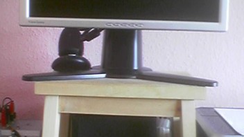

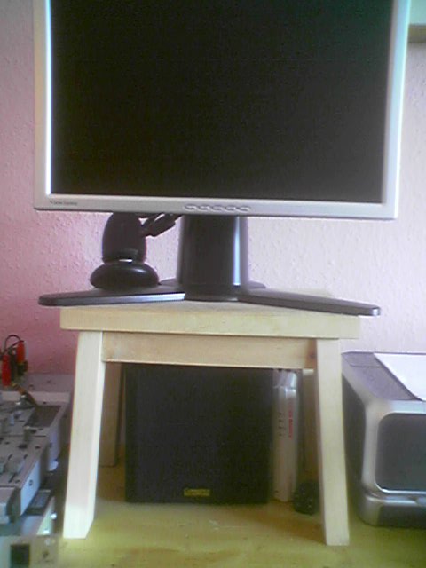

Die Neigung nach Oben und vor allem Unten ist tatsächlich eingeschränkt. Allerdings bin ich mit 1,90m größer als der Author und habe überhaupt keine Probleme, solange meine Augen nicht deutlich über der Oberkante des Monitors liege. In dem Fall steht der Monitor aber sowieso zu tief. Ich nutze schon seit CRT-Tagen einen einfachen Tritthocker, der auch gleich für bessere Platznutzung auf dem Schreibtisch sorgt.
