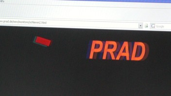

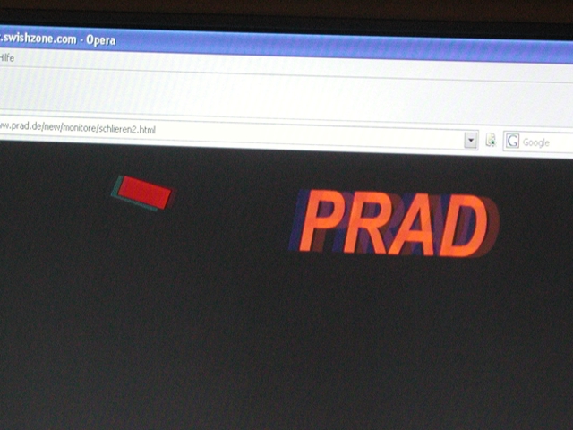

Samsung 960BF Schlieren!
Ich würde das gerne in Kauf nehmen, natürlich ist das ärgerlich und ich Frage mich auch ob Samsung die TFTs vor dem Verkauf garnicht ausgibig testet?
Bei nem Test sollte doch so ein Fehler sofort auffallen.Aber nun denn, dafür bekommt man ja auch wirklich ein spitzen Teil, das dazu noch richtig edel aussieht.

Nun das wichtigste. Nachdem ich ihn angeschlossen habe testete ich sofort mit Counter-Strike Source ob die Schatten und Geister verschwunden sind und wirklich, nach dem Firmwareupdate gibt es keine Schatten und Geister mehr. Ich konnte auch sonst keine Schlieren feststellen. Auch andere Spiele wie CoD2 oder Doom3 machen keine probleme mehr.

Meinen Monitor hab ich jetzt zurück und das Schlierenproblem ist weg. Alles so wie es sein sollte.
