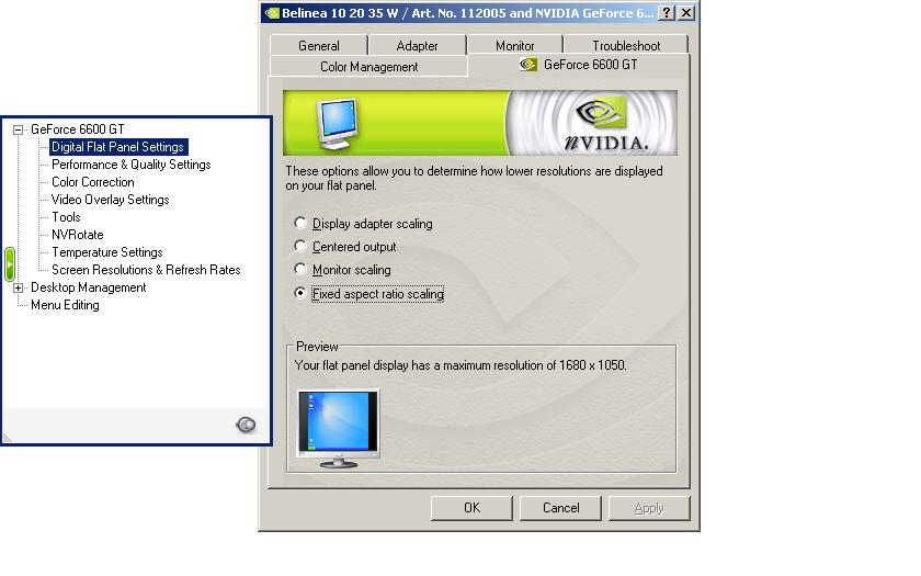

Du musst in den Nvidia Grafikkarteneinstellungen unter "Digital Flat Panel Settings" die Option "Fixed aspect ratio scaling" auswählen.
Der Unterpunkt "Digital Flat Panel Settings" erscheint nur wenn du das TFT via DVI angeschlossen hast.

Danke für deine Hilfe, aber ich finde den Unterpunkt nicht (ist aber per DVI angeschlossen).
Hast Du schon einen Reboot gemacht seitdem du den TFT dran hast?
Hier erschien der Menüpunkt auch erst nach einem Neustart.
Hab hier ein englisches Windows, ggf. heisst der Menüpunkt unter einem dt. Windows anders.
Hab mal einen Screenshot gemacht, evtl. hilfts dir weiter.
Chyper
Bei mir schaut es so aus:
-Geforce4 Ti 4200
-nview grafikeinstellungen
-Leistung und Qualitätseinstellungen
-Farbkorrektur
-Video-Overlay Einstellungen
-Tools
-Rotationssteuerung
-Bildschirmauflösungen und Bildwiederholungsfrequenzen
Im Punkt -Bildschirmauflösungen und Bildwiederholungsfrequenzen kann ich unter dem Punkt -Erweitertes Timing die "Skalierung für Flachbildschirme" einstellen: z.B. Skalierung mit festem Seitenverhältnis
Aber leider wird bei Spielen mit 1024x768 das Bild immer auf dem ganzen Bildschirm dargestellt. Wie bekomme ich das korrekte Seitenverhältnis hin??
