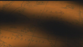

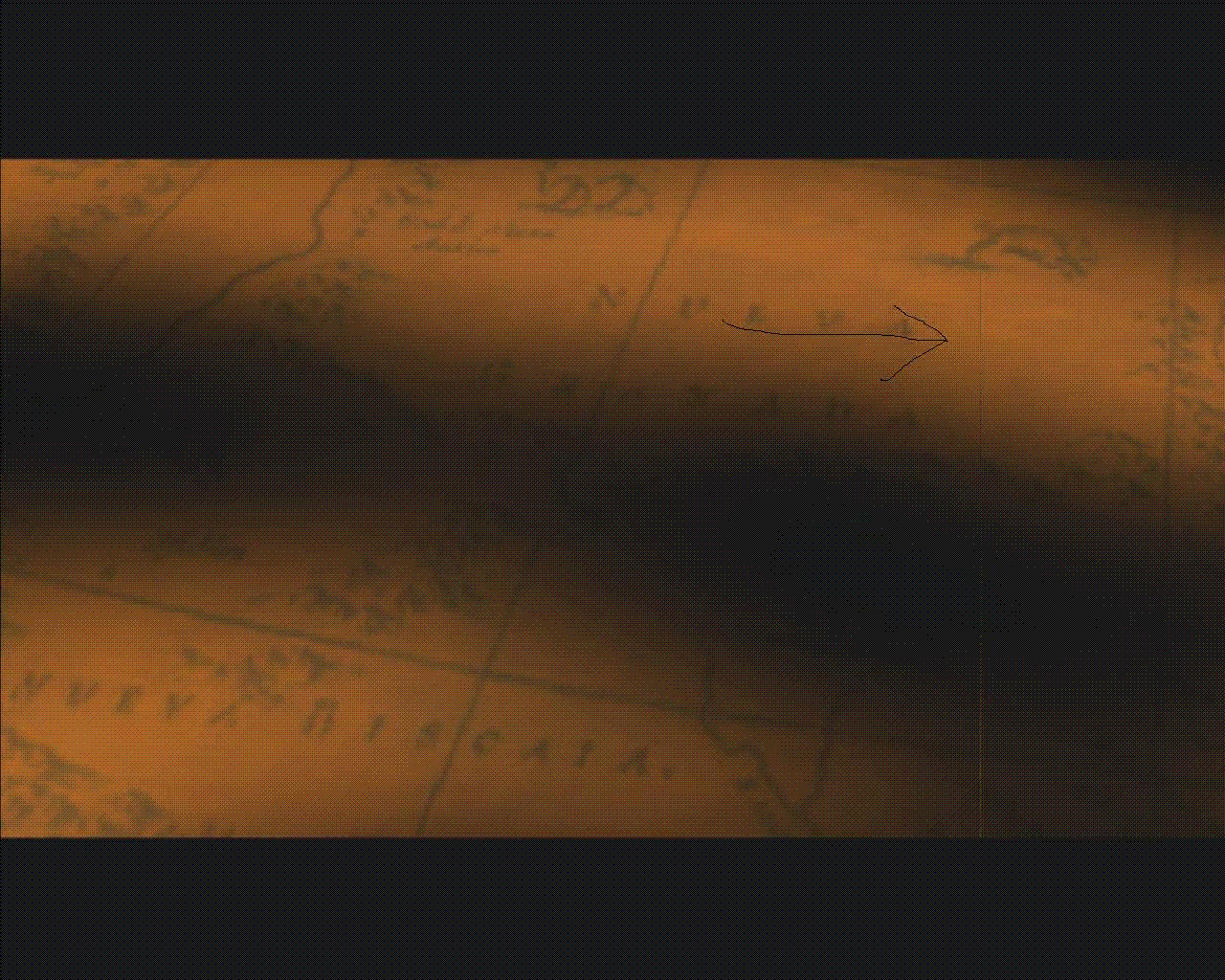

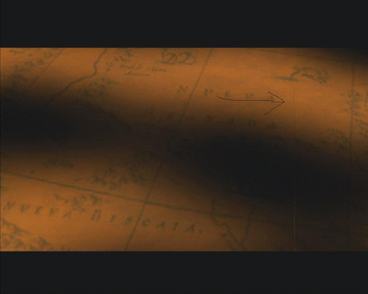

  • Hi,
    der Streifen geht nur im Intro von oben nach unten durch. Habe mal ein Screenshot angehängt. VSync habe ich jetzt an - Streifen noch da. Tritt sonst
    nirgendwo auf. In keinem Spiel/DVD/Office etc.
    Da angehangene Bild ist unscharf und hat nichts mit der Realität zu schaffen.

  • is das screenshot mit windows gemacht? dann kann das nix mit dem TFT zu tun haben. ein screenshot ist nur das, was die grafikkarte anzeigt. bzw. mach mal einen mit windows, wenn da auch der streifen ist, dann isses 100%ig die graka oder das game, aber nicht der TFT.
    screenie machst du mit drücken der taste "Drucken", dann verlaß das game wieder, öffne bei start/programme/zubehör/paint, mach einfach einfügen (STRG+V) und speichere unter einem namen deiner wahl.
    ps: mit vsync hat das defintiv nix zu tun.
  • Hi Herb,
    dieser Screenshot ist mit Windows gemacht und in Paint
    eingefügt. Also soll ich tolerieren...

  • Wie Herb74 schon schreibt, es kann nicht am TFT liegen. Der TFT zeigt nur das an, was er von der Grafikkarte bekommt.
    D.h. entweder hast du ein Treiberproblem oder deine Grafikkarte hat einen defekt.
    Viele Grüße
    Randy
  • ja, ist kein TFT fehler. ist entweder ein treiber-, videocodec- (falls es ein video ist), game- oder hardwarefehler der karte, wobei letzteres sehr unwahrscheinlich ist, wenn es NUR beim intro dieses einen spiels vorkommt.
    such einfach nach aktuellsten tribern für board + grafik und sieh mal nach, ob es für das game einen patch gibt. mehr kannst du da nicht machen.
